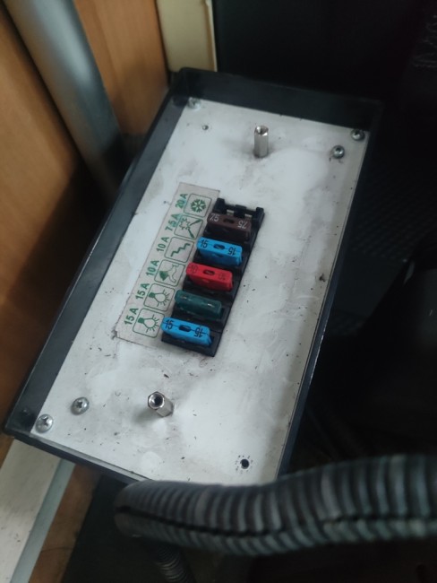

Witam serdecznie. Od tygodnia jestem właścicielem 25 letniego kampera Roller Team i zaczynam kosmetykę "pod siebie". Mam pytanie odnośnie wbudowanej ładowarki. Poniżej zdjęcie. Wiadomo po podłączeniu 230V stycznik przerzuca w skrzynce z bezpiecznikami ( zdjęcie poniżej ) i wszystko działa na 12V plus jak sądzę ładuję tez akumulator. Teraz mam aku 85Ah AGM, docelowo będzie LifePo4. Pytanie czy ta ładowarka może ładować tego typu akumulatory? Nigdzie na internecie nie mogę znaleść tej informacji. Jak na tyle lat to pewnie nie ma żadnych zabezpieczeń przeładowania akumulatora.
Jeżeli potwierdzicie moje obawy to myślę o zakupie ładowarki "blue smart charger 12/20" I tutaj druga sprawa, czy podłączyć ja w miejscu starej i ładowanie aku będzie przechodziło przez tą skrzynkę i czy wtedy ładowarka wykryje sobie akumulator do ładowania, czy przez busbar razem z aku, regulatorem i wtedy już 12V na skrzynkę z bezpiecznikami? - i czy w takim podłączeniu na panelu będzie widoczna kontrolka 230V?

skrzynka
Plik ściągnięto 1 raz(y) 210,42 KB

Tu już trochę gorzej, bo opis który widnieje na zdjęciu sugeruje ze jest to zasilacz równo 12V a nie ładowarka. Trudno mi w to uwierzyć. Wpisuję więc w googla SME-150-13.8CI i dostaję to:

Opis pochodzi z serwisu zajmującego się naprawą i może nie być wiarygodny, ale jeśli mu wierzyć oraz informacjom z francuskich, czeskich i skandynawskich forów - jest to ładowarka do akumulatorów kwasowych typu otwartego, może więc nie być odpowiednia do akumulatorów zamkniętych (AGM i VRLA) i doprowadzić do ich napuchnięcia. LFP powinien z nią w miarę prawidłowo współpracować dzięki swojej wewnętrznej elektronice, ale skoro ładowarka rozpoznaje akumulator kwasowy na wejściu to może być wielostopniowa i jej automatyka może nie pozwolić na pełne naładowanie LFP. Pytaniem otwartym pozostaje kondycja Twojej ładowarki.... Oraz to czy faktycznie jest to inteligentna ładowarka czy tylko prostownik... Trzeba by jakieś pomiary zrobić, a póki co wróżenie z fusów.

Też byłem na tej stronie serwisu i dlatego rzuciłem tutaj temat. Ok, to chyba żeby mieć pewność zdecyduję się na zakup nowej ładowarki - będzie ładować teraz AGM ( jeżeli jego kondycja będzie ok, jeżeli nie wiadomo ile lat ładowała go ta fabryczna ), a potem LFP też będzie miał lepiej.
Zostaje pytanie: kupując "blue smart charger" ile "A" wybrać i jak ją podłączyć, żeby wykrywała aku i przełączał sobie tryby. Najbardziej by pasowało przez "skrzynkę z bezpiecznikami" żeby panel funkcyjny działał. Sprawdzał ktoś czy takie połączenie będzie ok?
Byłem teraz w kamperze i widzę, że teraz mam to tak podpięte: 230V sieć - ładowarka 230/12-skrzynka bezpieczniki - regulator MPPT(pod wyjęcie odbiorniki) - MPPT - akulutator AGM. Więc przy zamianie ładowarki w tym samym miejscu ładowanie aku było by przez regulator... Co o tym sądzicie?
Zmierzyłem też napięcie na wyjściu tego zasilacza - jest stałe 13,7V.
