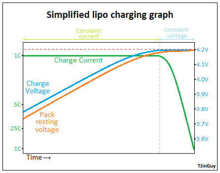

15. No Panie, zbudowałem. I co mnie z tym fantem dalej czynić?
Ano, naładować!
Dobierając elementy składowe z pewnością zanotowaliśmy jakie każdy z nich ma parametry (szczególnie prądy robocze) i teraz nie możemy przekroczyć tego najsłabszego. Jeżeli ogniwa mogą bezpiecznie pracować z prądem 200A a BMS z prądem 100A to nie możemy pracować z prądem 150A, ale maksymalnie 100A. BMS powinien sam się obronić przed nadmiernym prądem odłączając akumulator od instalacji, ale tylko wtedy gdy ma wpisane w konfiguracji prawidłowe parametry. A co z napięciem? O napięcie każdej celi z osobna i całego akumulatora też powinien zadbać BMS, ale gdy odłączy akumulator od instalacji to ochroni akumulator ale na to co dzieje się w instalacji wpływu żadnego już nie ma i jeśli do instalacji podłączymy jakąś nieodpowiednią ładowarkę to akumulatora nie zniszczymy, ale inne urządzenia w tej instalacji możemy jak najbardziej sfajczyć. Więc jaką ładowarkę? W wielu przypadkach ta którą używaliśmy do starych kwasiaków da radę, ale nie zawsze.
W handlu można spotkać wiele ładowarek do LFP z opisem "inteligentne", "dedykowane" , "specjalne", "lepsze niż do kwasiaków", "tylko ta i żadna inna". To w większości przypadków chwyty marketingowe, bo dużo trudniej jest poprawnie naładować starego kwasiaka niż LFP z BMS-em i balancerem. Cała ta "inteligencja" jest już zawarta właśnie w BMS/balancerze i w ładowarce jej już nie potrzebujemy. Mało tego - gdy dwóch "inteligentów" spotka się razem i każdy z nich będzie chciał osiągnąć to co najlepsze z jego punktu widzenia otrzymamy obraz rodem z posiedzenia Sejmu czy tam Senatu. No chyba że faktycznie ładowarka jest przeznaczona do pracy buforowej akumulatorów LFP...
Po pierwsze ładowarka musi mieć ograniczenie maksymalnego napięcia jakie może podać. Istotne tu jest aby po odłączeniu akumulatora przez BMS napięcie nie skoczyło nam nagle do kilkunastu woltów i nie spaliło urządzeń w instalacji. Drugie równie ważne ograniczenie to maksymalny prąd jaki możemy do instalacji wpompować - powinien on być nie większy niż maksymalny prąd ładowania ogniw, ładowania BMS i okablowania. Celowo zaznaczyłem tu słowo prąd ładowania, bo wartości prądu ładowania i rozładowania podane przez producentów komponentów mogą być różne i trzeba na to zwrócić uwagę. Przykładowo ogniwa mogą być bezpiecznie rozładowywane prądem nawet 5C (dla aku 100Ah będzie to 500A) ale ładowane prądem maksymalnie 2C (dla tego samego akumulatora będzie to 200A). No i fajnie, chyba że mamy BMS który wytrzyma tylko 100A, albo instalację zrobioną ze sznura od prodziża który wytrzyma tylko 10A. Ograniczenie maksymalnego napięcia (czy właściwie staranie utrzymania stałego napięcia) oznaczane jest symbolem CV (Constant Voltage), a ograniczenie maksymalnego prądu (czy właściwie staranie utrzymania stałej jego wartości) symbolem CC (Constant Current). Jeżeli mamy oznaczenie CC/CV to mamy obydwa mechanizmy regulacji/zabezpieczenia działające niezależnie od siebie - jeśli aktualnie płynący prąd jest mniejszy niż ustawiony to w górę pójdzie nam napięcie aż do osiągnięcia ustawionej wartości, a jeśli płynący prąd przekroczy ustaloną wartość to układ będzie obniżał napięcie tak długo aż wartość prądu osiągnie żądaną wartość. I o to nam właśnie chodzi. Na obrazku poniżej widać wyraźnie że gdy akumulator się prawie naładował jego apetyt na prąd znacznie spadł i układ mógł podnieść napięcie do ustawionej wartości. Wcześniej napięcie było niższe niż ustawione, bo wartość prądu była równa lub minimalnie większa od ustawionej.
Plik ściągnięto 492 raz(y) 27,34 KB
Milka - może ją spotkacie?

16. Naładowałem. I co dalej? Doładowywać? Wyłączyć prostownik? Odłączyć?
W starych kwasiakach to było istotne pytanie i poważny problem, ale w przypadku LFP już nie jest to tak krytyczne. Na te pytania sam sobie odpowiada BMS i robi co uznaje za najlepsze dla akumulatora.
Żaden akumulator nie lubi być nadmiernie ładowany ani nadmiernie rozładowany. W kwasiaku wskazane było ściśle kontrolowane "przeładowywanie" akumulatora żeby wyrównać cele i realizowała to bardzo dobra ładowarka albo świadomy użytkownik, w LFP nie wolno tego robić i dba o to BMS.
BMS-ów jest wiele, balancerów jest wiele więc i algorytmów realizowanych przez poszczególne egzemplarze sprzętu jest jeszcze więcej, tym bardziej że użytkownik może dość znacząco zmieniać ustawienia BMS co czasem może pomóc, ale znacznie częściej zaszkodzić.
W początkowej fazie ładowania nie dzieje się nic ciekawego - prąd płynie mniej więcej ze stałą wartością dzięki mechanizmowi CC i akumulator zamienia energię elektryczną na chemiczną. Ciekawie i niebezpiecznie robi się w końcowej fazie gdy większość chemii już przereagowała i napięcie na każdej celi zaczyna rosnąć. BMS pilnuje żeby nie przekroczyć wartości maksymalnej i - jeśli posiada taką możliwość czyli został zaprojektowany do bezpośredniego sterowania balancerem - włącza w miarę potrzeb poszczególne bloczki balancera aby ... No właśnie po co? To zależy od ustawień które może zmienić użytkownik. Jeśli mamy balancer aktywny to możemy wymusić jego pracę dużo wcześniej - powiedzmy przy poziomie naładowania 70-80%. Da nam to więcej czasu na wyrównanie cel i to dość skuteczne bo można dzięki temu ładować najsłabszą celę prądem większym o dwukrotność prądu pracy balancera niż celę najsilniejszą. Przy piećioamperowym balancerze będzie to więc 10A a to już sensowna wartość i faktycznie może zrobić dobrą robotę - może nam pięknie wyrównać mocno rozjechany akumulator już po jednym ładowaniu. Jeśli użytkownik ustawi BMS tak aby balancer działał tylko w stanie spoczynku to po naładowaniu najmocniejszej celi BMS odłączy całkowicie ładowanie, włączy balancer a po częściowym rozładowaniu najmocniejszej celi wyłączy balancer i ponownie uruchomi łądowanie całej baterii. Zadziała, ale potrwa dłużej, będzie generować skoki napięcia i w sumie zużyje nam kilkoma zbędnymi cyklami najmocniejszą celę kilkakrotnie ją doładowując do pełna i częściowo rozładowując. Jeżeli użytkownik ustawi pracę balancera tylko w czasie rozładowywania to już w ogóle dla mnie rzecz nieefektywna energetycznie, ale i taką opcję widziałem w niektórych urządzeniach.
Jeżeli mamy z kolei balancer pasywny, to prądy jakimi będzie próbował wyrównać cele są tak minimalne, że aż szkoda zużywać klawiaturę żeby to opisywać - w nowej baterii jakość tam to zadziała, ale w miarę starzenia i rozjeżdżania ogniw efetywność procesu będzie spadać i choć byśby nie wiem jak zmieniali ustawienia będzie to... To trochę jak jeżdżenie Bentleyem na łysych oponach - niby się da, ale głębszego sensu dopatrywać się w tym trudno. W sumie to w ogóle jeżdżenie na łysych kapciach to rzecz... No dobra, nie ten temat.
Gdy już cele są naładowane i wyrównane nie warto ich trzymać pod wysokim napięciem - to negatywnie wpływa na ich żywotność. W kwasiakach za obniżenie napięcia w instalacji do poziomu nieznacznie wyższego od napięcia spoczynkowego dbała inteligentna ładowarka, a ta faza pracy nazywana była często buforową. W LFP o zakończenie ładowania i obniżenie napięcia na ogniwach dba BMS i tu użytkownik może zrobić sporo złego zmieniając nastawę ponownego uruchomienia ładowania. Jeśli ustawi zbyt wysoką wartość - ogniwa będą wciąż doładowywane mimo iż tego nie wymagają. Będą się niepotrzebnie grzały i degradowały. To że w instalacji mamy wciąż 14,6V z ładowarki w niczym nam nie przeszkadza bo to wciąż bezpieczne napięcie dla odbiorników, ale napięcie na celach może sobie spokojnie spaść do wartości spoczynkowych, a jeśli z jakiegoś powodu spadnie jeszcze niżej (przykładowo za sprawą dalszej pracy balancera) BMS włączy ponownie łądowanie na tyle ile potrzeba. BMS wie również jaka jest temperatura ogniw i jakie w tej temperaturze powinny być napięcia ogniw (oczywiście jeżeli użytkownik tego nie spaprał przykładowo stosując magiczną aplikację innego producenta). Tak więc z powodzeniem wystarczy nam ładowarka CC/CV nawet jeśli nie ma niej napisu "inteligentna". Ważne żeby była dobra jakościowo, miała odpowiednią wentylację i dobre zabezpieczenia choćby przed prądem wstecznym który wyciągnie nam energię z akumulatora przy braku zasilania z sieci 230V.
