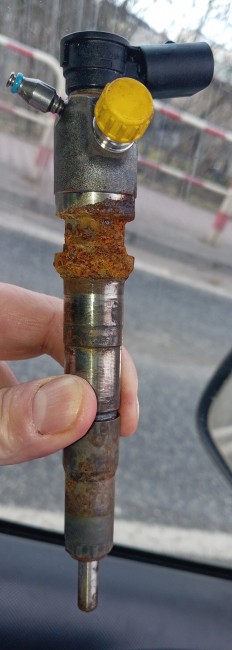

Kupiłem Weinsberga na Fordzie 2.0 131KM, 2024r, 3500km przebiegu, można powiedzieć nówka.
Pierwszy wyjazd i zonk, jeden wtrysk kaput przy 4500 przebiegu, spalona cewka, wtrysk Continentala, ciekawe czy reszta wtrysków pożyje czy też szlag ją trafi?

Wszystkie do wymiany, przed montażem nie wyciągać z hermetycznych worków bo je przed odpaleniem szlak trafi, jest jakiś czas na montaż i odpalenie po otwarciu worka, najlepiej zmieści się w czasie z montażem
Ta rdza na wtryskiwaczu to nie problem on się zatarł od środka i cewka go nie miała siły otwierać i padła, wymienisz 1 za chwilę będzie drugi i trzeci, pytaj o nowe serie już poprawione ja wymieniałem 2 x na szczęście na gwarancji.
Jak kamper stoi wtryskiwacz chwyta korozje od środka i tak się dzieje, serwis zaleca jeśli samochód ma dłużej stać zalać środek do czyszczenia wtrysków na prawie pusty bak, przepalić by środek przeleciał przez wtryski a wtedy może stać.
Już chyba większość powymieniali te wtryski
Ale 130 to nie słyszałem żeby się zacierały 170tki owszem większość tych które mało jeździły

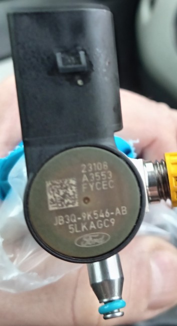

To jest ten co się spalił, to już nowa seria?
Plik ściągnięto 0 raz(y) 749,39 KB
Horte
Twój sprzęt: Ford Nobel Art
Dołączył: 16 Lip 2017
Piwa: 14/9
Skąd: okolice Poznania
Wysłany: 2026-02-25, 08:28
Te niby dobre z tego co jest mi wiadome był od AC w górę.
