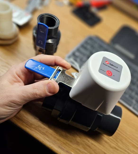

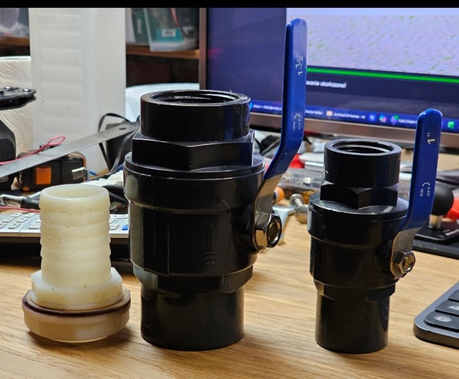

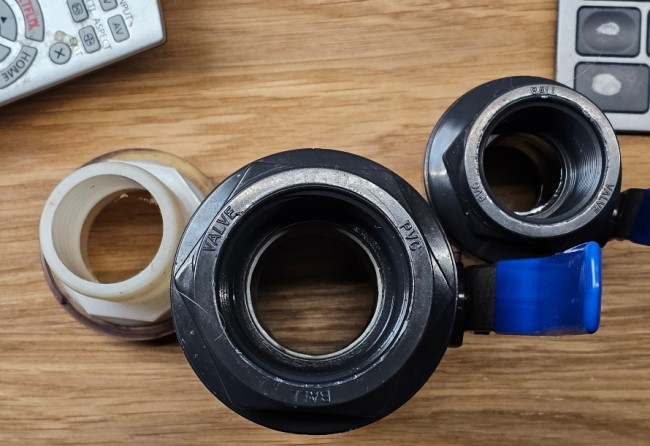

Kupiłem chiński zamykacz zaworów, na Zigbee, 12v, będę podłączać do home assistanta. Do tego zawór kulowy z asortymentu rolniczo-odrodniczego, a nawet dwa, bo przesyłka z Ale w smarcie. Teraz mogę porównać. Ten większy jest na 1 1/2 całą, otwór wewnątrz jest taki mniej więcej jak popularny króciec do szarej wody w zbiorniku trojaczka. Taki na jaki pasuje wąż 40mm.
Ten mniejszy ma otwór na kciuk gruby, wiec pewnie 25mm czyli cal. Gwint też cal... W sumie logiczne.
Zawory są porządne, chodzą lekko. W środku kula jest metalowa. Wydaje poza tym że zawór jest serwisowalny bo rozkręcalny. Ale nie testowałem.
Gwint w większym pasuje do gwintu w krućcu - prawie - bo jest stożkowy i po 1 cm się zatrzymuje.

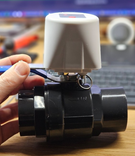

Zeskanuje paskudztwo i wydrukuje w założeniu szczelną obudowę, obejmująca zawór i mechanizm z państwa środka. Wajchę chyba lepiej zostawić, w razie W.
Chyba zdecyduje się na użycie większego. Taka średnicę mam teraz, a nie lubię czekać... Wy też sobie duży zamontuj nie, bo jak wspomniałem ... nie lubię czekać. :diabelski_usmiech
Większy kosztuje 32, mniejszy 15. Mechanizm 60 ish..
Grosze.

Czy te Inteligentne sterowniki zaworu można podłączyć bezpośrednio pod napięcie akumulatora 12V, czy trzeba stosować dodatkowo regulatory napięcia?
joko
Twój sprzęt: Rapido i96M
Dołączył: 17 Cze 2013
Piwa: 579/47
Wysłany: 2026-03-04, 15:40
Janusszr napisał/a:
Są na 12V
Tu przykładowy
Jedna tylko uwaga, że te siłowniki są dosyć słabe i z zaworem 1/2 cala jakoś sobie radzą , natomiast z większym już się wyraźnie siłują. Kiedy zawór nowy to ok, ale trzeba wziąć pod uwagę, że to będzie jeździło pod podwoziem , narażone na warunki atmosferyczne.
Druga uwaga taka, że to działa zerojedynkowo , czyli włącz/wyłącz bez możliwości ustawienia wartości pośrednich .
Do kampera kiedyś kupiłem
Używam takich siłowników (6szt) od kilku lat w instalacji CO i CWU w domu , do automatycznego przełączania obwodów zasilania pomiędzy pompą ciepła a piecem gazowym i bywa, że czasami zawodzą i nie zamykają/ otwierają do końca (zwłaszcza po długim okresie nie używania kiedy zawory są zastane).
Do kampera kupiłem TAKI , ale ostatecznie zrobiłem otwieranie zaworu szarej na mocnym serwie modelarskim (aby mieć płynna regulacją poziomu otwarcia) i tego nie sprawdziłem praktycznie.
Ma hermetyczną obudowę i bezpośredni napęd zaworu, więc teoretycznie powinien być wytrzymalszy .

Cenne uwagi. Zawór nawet ten duży chodzi na razie lżej niż domowe metalowe 1/2, ale oczywiście piach może zrobić swoje.
Wydrukuje szczelną obudowę. A jak się mimo to zepsuje to widać nie było nam dane.
