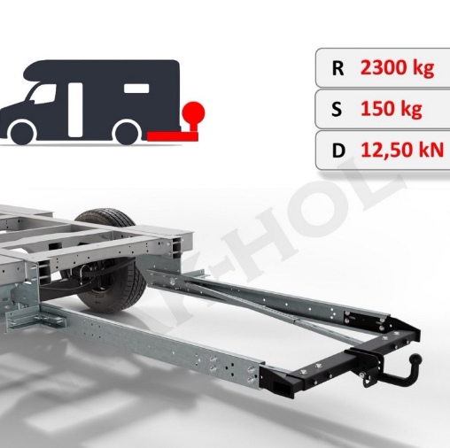

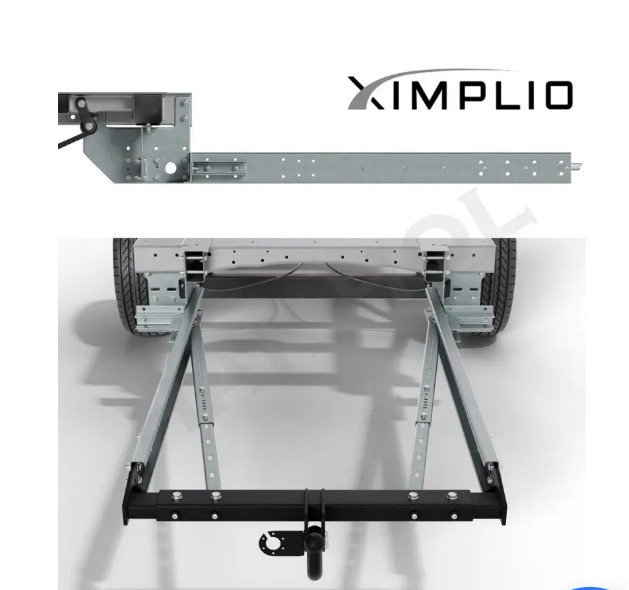

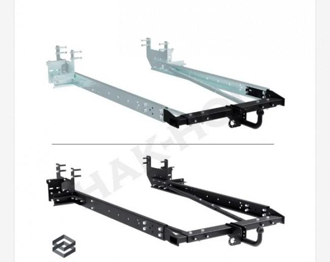

Cena bierze się dlatego że jest sporo pracy przy haku do kampera, demontaż podramowki podtrzymujacej garaż a wtedy dopiero montaż haka, tam jest do zrobienia sporo rzeźby praktycznie do każdego montażu podchodzi się indywidualnie, to nie jest jak w busie jeden rodzaj w zależności od marki dupa zawsze taka sama, w kamperze pierwsze pytanie to pomiar od koła do zderzaka u mnie nie jest mało, a gdzie zbiorniki a milion pytań.
Zadzwoń se na spokojnie w kila miejsc to zobaczysz jak to w praktyce wygląda,.
Najlepiej to się połóż pod autkiem i zastanów się jak byś to zrobił :haha:

Robota mniej więcej podobna :-P
Możesz zawsze wszystko pomierzyć :gwm , dokupić odpowiedni hak z podkonstrukcją :bajer , zamontować 8-) , podpiąć wiązkę :roll: i jesteś do przodu parę koła :szeroki_usmiech
