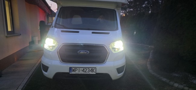

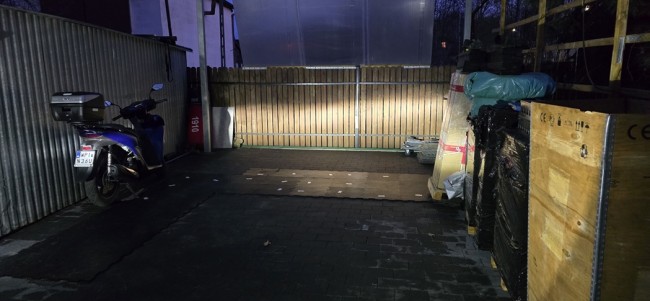

Wysłany: 2026-04-03, 20:31
Mam i ja.
Transit polift dla potomnych to wszystko pasuje 1:1 bez żadnych modyfikacji czy rezygnowania z osłon, żadnego druciarstwa po otwarciu maski nic nie widać, jest jak w oryginale " to nie moja ręka" jak by co ..., dodatkowo CANBUS nic nie wykrywa jako awarie :
mijania - H7 zamontowałem Philips Ultinon Pro6000 Boost +450%
Długie H15 i to są dzienne jednocześnie w dzień 30% mocy zapodają - H15 zamontowałem OSRAM LED Riving HL
I do kompletu postój co by żółty nie został malutkie W5W tam są.
Jestem mega zadowolony, inny świat, lampy to była największa wada tego pojazdu i mogło skończyć sie wymianą bo irytujące to było strasznie a tak chwile zostanie jeszcze :haha:
Na płocie ładne odcięcie choć krzywo stoi, do żarówek jak mnie nie zmuszą nie wrócę w tym pojeździe. Jak się stanie przed autem to lampy nie rażą człowieka, opinia kilku osób sceptycznych raczej przed , telefon na wysokości świateł także daje rade zdjęcie zrobić :)
Przegląd w czerwcu to zobaczymy choć znani ludzie będą ;)
Plik ściągnięto 10 raz(y) 124,18 KB
Plik ściągnięto 2 raz(y) 159,17 KB
Ostatnio zmieniony przez przemo.d 2026-04-04, 14:12, w całości zmieniany 2 razy

przemo.d napisał/a:
jak tam wtyczka, nie obija się po lampie ? :chytry
przemo.d
Twój sprzęt: FORD 2.0 CI
Nazwa załogi: Przemo.D
Dołączył: 18 Gru 2011
Piwa: 35/159
Skąd: Piaseczno
Wysłany: 2026-04-03, 23:02
Nie mając tego w ręku troszkę inaczej się to interpretowało :lol:
Ten kabel z tą kostką w niczym nie przeszkadza ;) ładnie klika z zatrzaskiem i tą oryginalną końcówką do H7, fabrycznie zapas kabli także jest to "wrzucone" luźno do lampy pomiędzy osłonę gumową a żarówkę..
W transicie jest bardzo dużo miejsca pomiędzy żarówką a osłoną :spoko Można jeszcze kilka rzeczy schować by było. Te wiatraczki w tych Philipsach to także maleństwa, raczej inaczej je sobie wyobrażałem wcześniej :shock:
