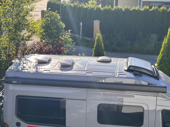

Czesc wszystkim.
Posiadam Forda (Transit) z zabudowa od LMC i chciałbym założyć panele solarne na dach. Z racje ze sie na tym kompletnie nie znam zglosilem sie do dealera o wycene.
Otrzymalem wiadomosc ze max co moge zalozyc na swoj dach (ze wzgedu na ograniczenia powierzchni dachu takie jak okienka / maxfan itd):
To 2 panele monokrystaliczne:
- Moc szczytowa: 100W
- Sprawnosc ogniwa: 19,02
- Napiecie mocy: 19,50
- Prad max: 5,13
- Napiecie Jalowe: 23,40
- Prad zwarcia: 5,55
- Dlugosc: 910mm
- Szerokosc: 670mm
- Glebokosc: 30mm
- Waga 7,0kg
- Terminal: MC4
- Rama: Anodyzowane aluminium
- Szyba: Szklo hartowane o wysokiej przezroczystości, grubosc 3,2mm
Do tego regulatro Victron Smart Solar - Wszystko na kablach 4mm.
Montaż na kleju - bez wiercenia w dachu, jedynie pod otwor na kabel.
Pytanie brzmi:
Czy nie ma na rynku Paneli o mocy wiekszej niz 100W w tych wymiarach, boje sie ze lacznie 200W moze mi nie wystarczyc - wprawdzie nie wiem ile pradu zuzywam ale jak juz zakladam to wolabym miec go wiecej niz mniej. Jak czytam to ludzie pisza ze takie 300-400W to minimum. Kampera zima nie uzywam tylko od wiosny do jesieni.
Bede wdzieczny za kazda podpowiedz - udanego sezonu.
Plik ściągnięto 4 raz(y) 1,04 MB

Filozofii nie ma. Zmierz ile masz miejsca i załóż największy panel jaki się da.
Ja to widzę bez wymiarów tak:
1. Nad drzwiami przesuwnymi jeden panel na jednym mppt
2. Z tylu z lewej i prawej strony przy oknie dachowym dwa panele na drugim mppt
Na jaką kwotę Ci wycenili ten montaż?

Bez wymiarów trudno coś podpowiedzieć. Podaj wymiary tej powierzchni nad drzwiami - tam można coś sensownego wsadzić.

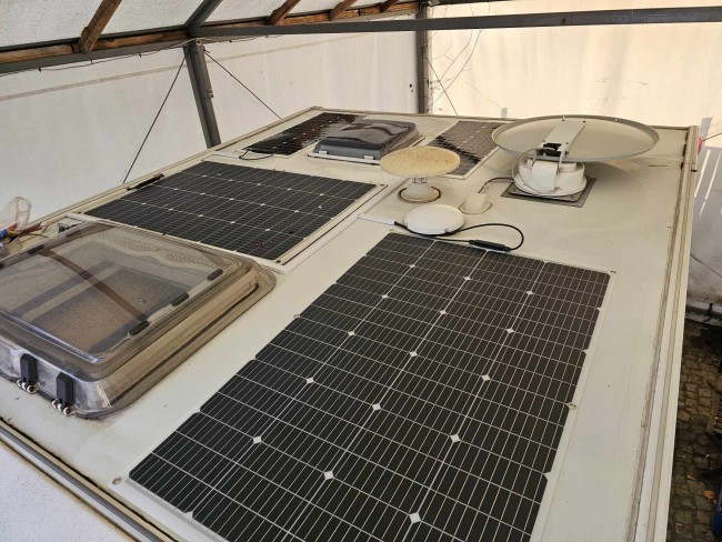

Kolega PtakuDrifter ma na dachu sporo miejsca. Trzeba zmienić koncepcję i zamontować kilka mniejszych paneli i stanie się MOC.
Mam też trudny i mały dach ale udało się ~400W wyciągnąć.
Plik ściągnięto 2 raz(y) 307,74 KB
