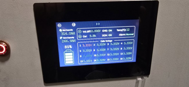

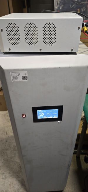

Nie ma o co walczyć. Jak chcesz żeby pracowały ogniwa w zakresie 20-80% to ustaw zakres 3.15- 3.45 na ogniwo i odcięcie poniżej, powyżej przez BMS I tyle /bedzie tanio i dobrze/ . Ta ładowarka energobloku jest tak marna, że nie ma czym tam sterować /jakieś pewnie bidne 10-15A to wszystko co z niej wyciśniesz i żeby chciała przy 3.4 na ogniwo choć wątpliwe 10A jeszcze podawać to będzie dobrze ;) jak nie ma na Switchach opcji Lithum to i tak będzie kulawo ładowała...ale "coś" tam zawsze będzie ładowała jak podłączysz słupek, ona nie ma czym i jak ubić baterie zabezpieczoną BMS-em , on jest od pilnowania żebyś nic nie popsuł ..Kluczowe są ustawienia BMS reszta tych ładowarek robić będzie co "może" i na co pozwoli im BMS więc zostaw te ładowarki w spokoju.
Nie polecam tych śmiesznych bocznikow także to badziew, lepiej dołożyć do tego ekranu w wersjach V19 jest fajny dotykowy ekran z dużą diagnostyką, stopniem naładowania itd. nawet alarmy możesz sobie zapodać co by Cię w środku nocy budziło :shock:
Tak szczerze to biję on na głowę te Chińskie boczniki które mierzą jak chcą i co chcą :spoko i jedyne co pokazują to " pobożne życzenia "
Albo jak pisze JOKO na bogato jak chcesz iść to po tych złączach CAN jak wszystko będzie kompatybilne to się dogada. Wrzucę Ci taką fotkę bo zmontowałem sobie taką szafeczkę z demobilu mi się została i ekran można łatwo wpasować sobie gdziekolwiek jak widać.
Plik ściągnięto 4 raz(y) 217,85 KB
Plik ściągnięto 9 raz(y) 709,42 KB

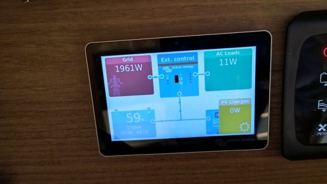

Multiplus II ma wbudowaną ładowarkę - w wersji 24V może ładować prądem 70A (ok 2kW) - całkiem sporo i Multiplus II ma dedykowane profile do ładowania LiFePO4 - więc warto powalczyć o integrację inwertera z BMS'em.
Dokładnie tak. Ta wbudowana w Multiplusa II ładowarka naprawdę "bije" do 2kW, co jest już wartością przy której sensu nabiera nawet ładowanie w trasie na samochodowych ładowarkach AC . Wożę w kamperze nawet kabel ze złączem Type 2, może kiedyś się przyda :wyszczerzony:
W sezonie mając PV na dachu i DCDC na alternatorze , pewnie nie, natomiast wyobrażam sobie sytuację podczas wyjazdu zimowego , że pod jakimś np. marketem dobijam w godzinkę prądu na 3 dni stania na dziko i nie blokuję takiej ładowarki godzinami (a takie rzeczy już ze dwa razy widziałem :-/ )
Jeśli chodzi o integrację dużej baterii z Victronem to uważam to za wręcz obowiązkowe . Przy mniejszych akumulatorach i ładowareczkach kamperowych można sobie pozwolić na to aby każde urządzenie żyło własnym życiem, natomiast przy większych bankach energii i mocnych ładowarkach (w tym MPPT i DCDC) integracja daje spokój i bezpieczeństwo.
Cerbo GX z Victrona obsługuje tzw DVCC ( Distributed Voltage and Current Control) , dzieki któremu w pełni zintegrowany z nim JK BMS sam i bezpośrednio steruje pracą ładowarki 230V, MPPT i DCDC Każda ładowarka podaje w danym momencie tylko takie napięcie i taki prąd jaki potrzebuje BMS.
Taka integracja z Victronem obsługująca DVCC działa w pełni jedynie przy połaczeniu BMS'a po CAN.
Dodatkowa korzyść z pełnej integracji jest taka, że wszystkie dane odnośnie baterii dostępne i widoczne są z poziomu Cerbo (na monitorze od Cerbo lub zdalnie z aplikacji od niego) , więc wszystko jest spójne i w jednym miejscu, bez potrzeby stosowania kilku monitorów, czy skakania z aplikacji na aplikację.
