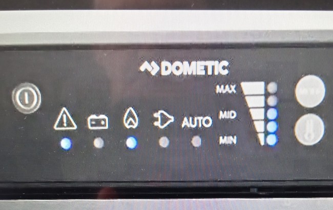

Wysłany: 2026-04-13, 13:16   lodówka Dometic RMS 10.5
lodówka Dometic RMS 10.5, lodówka działa ale ma problem z pracą w automacie, jak przejdzie z gazu na 12V podczas jazdy to nie przełączy się na gaz po zgaszeniu silnika, wchodzi w awarie, trzeba za każdym razem ręcznie przełączać na gaz.
może ktoś ma pomysł jak ten problem rozwiązać

Wysłany: 2026-04-14, 12:53   Re: lodówka Dometic RMS 10.5
artur3373 napisał/a:
...może ktoś ma pomysł jak ten problem rozwiązać
Wymienić na kompresorową. :spoko

Wysłany: 2026-04-15, 07:13   Re: lodówka Dometic RMS 10.5
Wyjąć kratkę i przeczytacie iskrownik przy dyszy.
Brud panie...brud
i bedzie chodzić :szeroki_usmiech

Wysłany: 2026-04-21, 11:37
Dzięki za odp.
tylko to jeszcze nie zdążyło się zabrudzić 3tys km przebiegu, jak ręcznie odpale to chodzi, tylko w automacie szaleje.

Wysłany: 2026-04-27, 00:21
Poczekaj kilkanście minut. To jest zabezpieczenie aby na stacji benzynowej przy tankowaniu nie odpalał się płomień.
www.camperymtm.pl
Piwa: 329/223
Wysłany: 2026-04-27, 10:46
Na wyswietlaczu powinno się przełaczyć ,tylko odpalenie płomienia po 20 min.

Wysłany: 2026-05-07, 13:50
Dzięki za informację, faktycznie po 20min lodówka wystartowała na gazie
