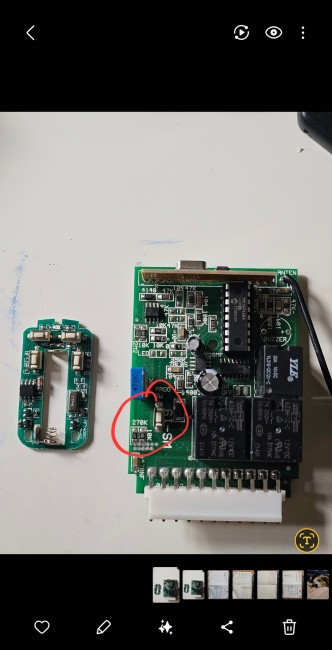

Mam problem techniczny, pilot oryginalny przestał działać jakiś czas temu, z powodzeniem funkcjonowały dwa skopiowane, aż do tej wiosny. Jeden wcale nie działa a drugi tylko zamyka. W elektronice jest guziczek. Ktoś wie czy można nim zaprogramować nowego pilota?
R
Edit..fałszywy alarm, biały kabel się wyrwał z tej szerokiej wtyczki.
Działa jeden pilot, w drugim padła bateria. Przy okazji wyregulował potencjometr i teraz drzwi są bardziej zdecydowane w swoim działaniu.
