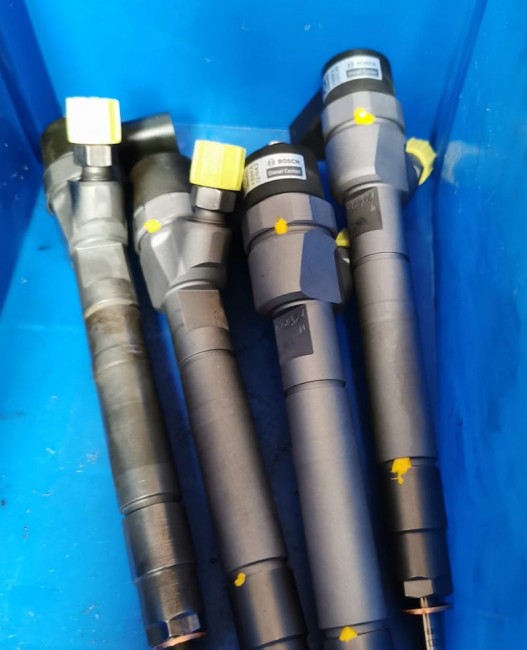

Jak się trafi chu joowe paliwo to zabije nawet nowy silnik. Mój ma 140k na liczniku. A 5 lat temu też paliwo na Podlasiu zabiło mi wtryski.
Wrzucałem całą serię na blogu o tym:
https://toscaner.com/kamperem-przez-swiat/houston-mamy-problem-ale-mamy-diagnoze-kod-p1187-i-uszkodzone-wtryski/
https://toscaner.com/kamperem-przez-swiat/houston-mielismy-problem-kamperek-juz-naprawiony-ile-kosztuje-regeneracja-wtryskow-w-autoryzowanym-serwisie/
Jak jeździsz po Grecji to pewnie widziałeś czym tutaj jeżdżą. Mój "złomek" przy wielu to jak nówka sztuka hehe. :haha:
Przecież tutaj na tych zadupiach to prawie wszystko auta lata 80-90te. Niezawodne stare 4x4, które pewnie jeszcze będą jeździły i za 10-20 lat.
Może w większych miastach jest sporo nowych aut, ale Sprinter 903 to podstawa transportu w tym kraju. To samo jest w Bułgarii i Rumunii. Miliony tych 903.
Jestem dobrej myśli. Już raz naprawiałem tutaj auto. W Polsce by tak szybko nie zrobili.
Zresztą ja umawiam wszystko przed robotą zanim wjadę na lawetę. Innej opcji nie ma. Ewentualnie bede mieszkał na parkingu u mechanika tak długo aż naprawi. :haha:
A teraz dzięki zaj3bistemu projektowi, mój kamper ma autonomię do 3-4 tygodni. Nie jak większość kamperów 3-4 dni.
To i daje mi czas na spokojną ocenę sytuacji, testy i dogadanie wszystkiego bez paniki i presji czasu.
No a koszty? No pewnie może wyjść coś koło tego.
Ma być zrobione dobrze, albo wcale. :haha:
Będę pilnował i filmował i wrzucał relację :bigok
A w ogóle to chyba wrzucę też cała relacje z budowy tego kampera. Po 6 latach może już czas go pokazać ze szczegółami budowy hehehe
Raczej niewiele jest takich kamperów z takimi rozwiązaniami jak u mnie, przy czym to "niewiele" to bliżej zero :haha:
Plik ściągnięto 2 raz(y) 63,14 KB

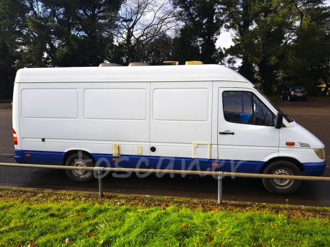

Nowego nie, ale mam go z 7 czy 8 lat już. Od lat szukałem Sprintera 903 w super stanie.
Poprzednia właścicielka miała go 10 lat i też był kamperem. Jeździła średnio z 1k na rok nad morze tylko. A miała do morza 60 km.
Przed nią przez kilka lat miała go w rękach jedna para motocyklistów i oni coś więcej jeździli. Z tyłu był garaż na motor.
Udokumentowane wszystko rok po roku z każdą wymianą oleju, akumulatora czy opon.
Dlatego go kupiłem. Tanio nie było, bo w tej cenie miałbym awaryjną 10 lat młodszą, rdzewiejącą od patrzenia 906. Ale ja chciałem 903.
A jak śledziłeś mój wątek na YT i blogu to ja w tym aucie wszytko co wymieniałem to było jeszcze oryginalne od fabryki. On nawet miał jeszcze oryginalne fabryczne amortyzatory. Wszystko ze znaczkiem mercedesa. Pompa wody oryginalna fabryczna. Nawet podnośnik sam rozpakowywałem bo od nowości nikt go nie zdążył użyć.
Spód nadal fabrycznie zabezpieczony i nigdy nawet nie robiłem czegokolwiek. Zdrowy w 100% i nie ma co nawet robić.
Nawet dziś jeszcze wyłowisz takie egzemplarze gdzieś w Szwajcarii itp. z jakiejś straży, albo mało używanego kampera od kogoś starszego, kto trzyma od kilkunastu lat. Mi 3 lata to zajęło aby go znaleźć.
Jedynie kolor zmieniłem, bo biały jest bleeee.
No i chciałem nierysującego Raptora. Dlatego teraz jest czarny hehe
tu pierwszy link:
https://toscaner.com/kamperem-przez-swiat/calkiem-nowe-wyzwanie-kupilem-sobie-kampera/
A tutaj kolejny etap:
https://toscaner.com/kamperem-przez-swiat/kontynuacja-trylogii-budowa-domka-z-kolejnego-zlomka-ale-najpierw/
A tak wyglądał po umyciu następnego dnia po zakupie:
Plik ściągnięto 1 raz(y) 319,57 KB
