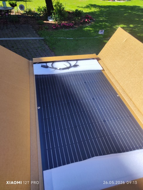

Wczoraj przyszły kolejne dwa panele , całość zamówione w niedzielę. Teraz mam komplet. Taka ciekawostka.
Zamówiłem u jednego sprzedawcy , a przyszły w różnym czasie z różnych państw.
Pierwsza przyszła z Czech już we wtorek rano , druga z Niemiec w piątek.

Jaka moc paneli?
Piwa: 359/89
Wysłany: 2026-05-31, 11:15
Wymieniam praktycznie jeden do jednego. Było 3x 100W , będzie 3x110W czyli łącznie wzrośnie moc o 10%

Dla 30W warto było? To 10-15Ah w słoneczny dzień.
Wymieniłeś stare na nowe, a więc moc na pewno będzie większa niż te 10%.
Nie dla 30W tylko że stare mi padły.
Generalnie na opakowaniu pisze , że mają 125W.
Jeszcze ich nie zainstalowałem.

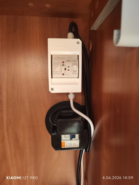

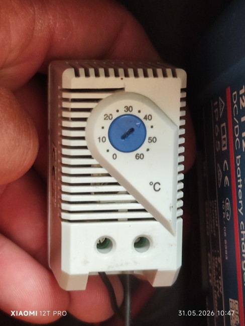

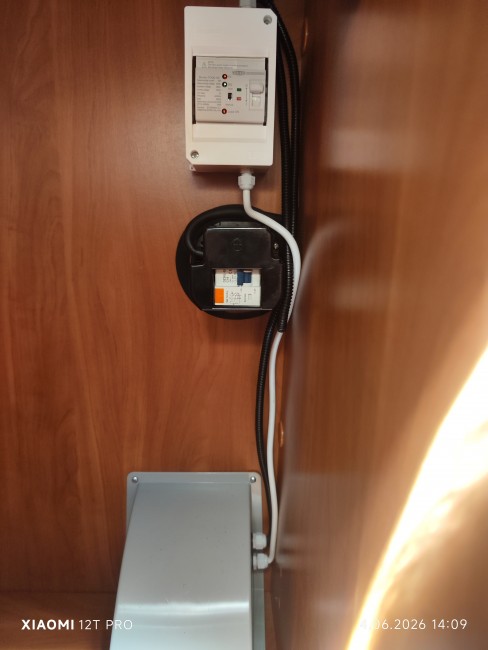

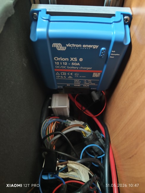

Victron finalnie podłączony , włącznik termostatyczny zamontowany. Zadania temperatura włączenia wiatraczka ok. 40st..

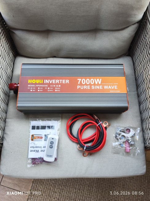

Dalsze prace modernizacyjne w trakcie. Docelowo zmiana przetwornicy. Niestety obecna nie uruchamia sprężarki. Można zastosować w klimie mieli start i było by po kłopocie , ale prościej kupić druga przetwornice.

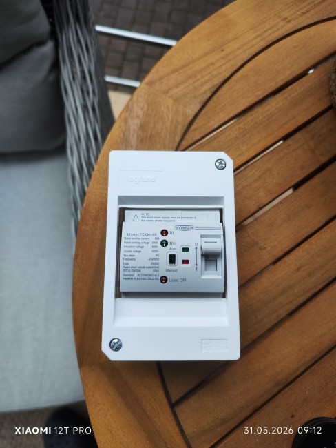

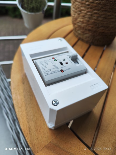

Po przeanalizowaniu za i przeciw , wybrałem opcję , że automatyczny przełącznik będzie wyłącznie do klimy.
Jeśli chodzi o zasilanie z przetwornicy , to zostaje po staremu czyli zasilanie na osobnym obwodzie dedykowanych gniazdek.

Tak z ciekawości ? po co wiatraczzki do XS-a ? Nie zauważyłem żeby grzały się nadmiernie. Wystarczy je zamontowac pionowo i ochłodzą się konwekcyjnie.
Piwa: 359/89
Wysłany: 2026-06-03, 19:44
Z tego co mi jest wiadomo , to ładowarka potrafi się nagrzać do temperatury 43 st. Mówimy tu o warunkach stabilnych czyli 20 st. My jeździmy w gorące klimaty i często w kamperze mamy trzydzieści kilka stopni. Podejrzewam że temp. czterdzieści osiągnie nie raz. Pojeździmy to się zobaczy.. :spoko

jeżeli chcesz doładowywać akumulatory na postoju w ciepłych krajach, to pomyśl o dodatkowym chłodzeniu alternatora. Na postoju potrafi się b. mocno nagrzać.

Teoretycznie powinny mi się ładować z solarów. Będzie 330W więc co nie co podładuje. Generalnie ma funkcjonować poprawnie podczas jazdy. Zakładam że podczas jednego postoju wyciągnę połowę pojemności aku podczas użycia klimy na dziko. Jest to ok.1,5 godziny pracy urządzenia.

Czyli całkiem osobny obwód na gniazdka 230V z przetwornicy?
Ile takich gniazdek masz zamiar założyć?
