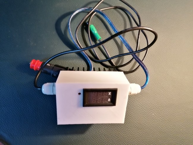

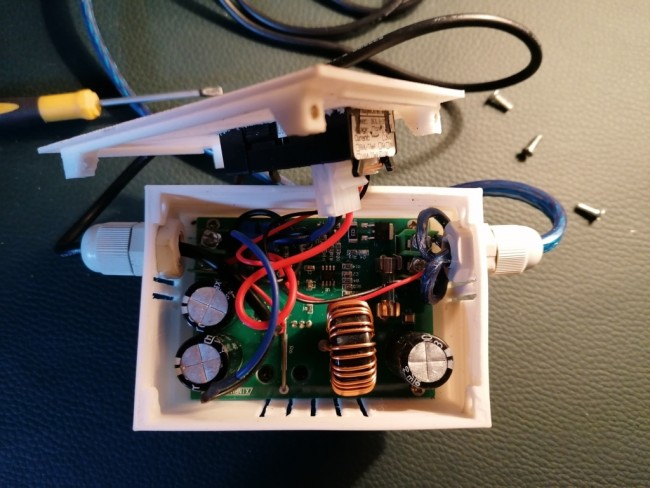

Kilka lat temu zrobiłem z chińskiej przetwornicy step-up ładowarkę DC-DC 12V /36V. Ustawiłem cc 4A a i napięcie też można zmienić na 48V. Opisywałem już kiedyś. Obudowa wydrukowana.
Nie potrzeba wtedy żadnej wielkiej przetwornicy DC-AC.

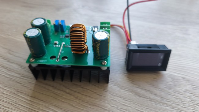

Komponenty na ładowarkę przyszły szybciej niż rowery. Jest czas na wymyślenie obudowy.
