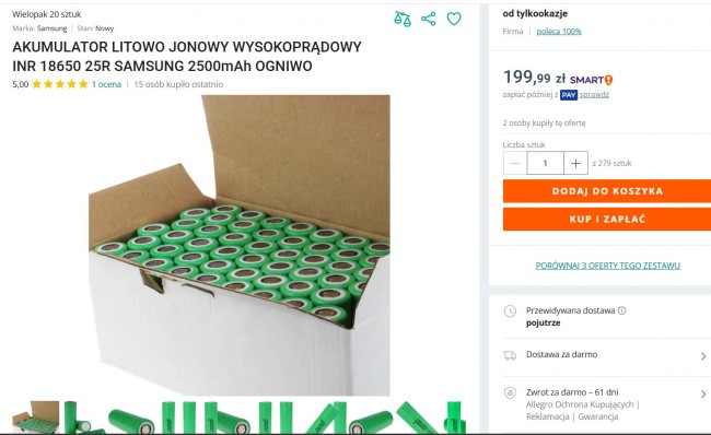

Kupuję ogniwa pochodzące z "rozpakietowanych" nowych baterii laptopowych (końcówki z produkcji). Tam przynajmniej nie ma kolorowych podróbek a ceny są atrakcyjne.
Na początku nieufnie mierzyłem kolejno rzeczywiste pojemności ogniw i nigdy nie były mniejsze od deklarowanych. Według mnie sprawdzają się.
Na przykład takie, są różni dostawcy.
Plik ściągnięto 6 raz(y) 131,96 KB
