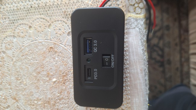

Mam zamiar zamontować w moimi kamperze gniazdo o ładowania telefonów (takie jak na załałączonym obrazku). W związku z tym proszę o informację czy jest potrzeba montażu na przewodzie zasilającym bezpiecznika. Jeśli tak to jakiej mocy.

Ja takie gniazdo podłączyłem bez bezpiecznika , ale możesz dać bezpiecznik 7,5 A

Teoretycznie PD 3.0 obsługuje moc ładowania do 240W, więc jeżeli kiedyś w przyszłości podłączysz do niego np. laptop do ładowania wyposażony w ten system to może próbować (przy instalacji 12V) pociągnąć nawet 20A. Nie pamiętam tylko czy PD do osiągnięcia pełnej mocy ładowania nie musi na wejściu mieć 24V właśnie po to aby ograniczyć prąd. Poza tym nie wiadomo na ile zgodnie ze standardem PD i QC jest twoje gniazdo.
Ja osobiście dałbym przed tym bezpiecznik 10A.

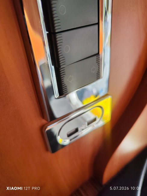

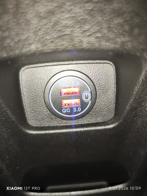

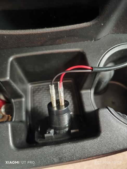

Nie powinny się sfajczyc bo prąd większy nie pójdzie niż są możliwości urządzenia. Testowałem na ładowaniu tableta i było OK. Ta ładowarka to taka aby wolno sobie ładować telefon.
Specjalnie zdemontowalem żebyś zobaczył jakie kabelki idą u mnie.
