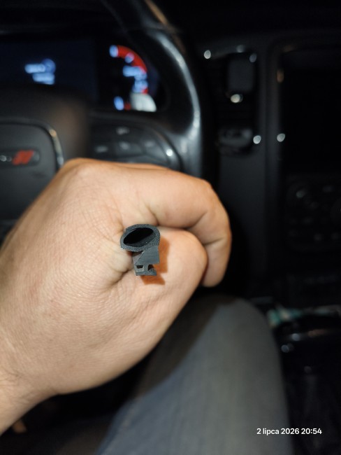

4. szukam uszczelki do drzwi by założyć całą nową nie sztukowaną i tu jest problem z dostępnościa :-/

W głowie się nie mieści by takiej gumy nie kupić. Jak nie znajdę to wykombinuje coś podobnego
