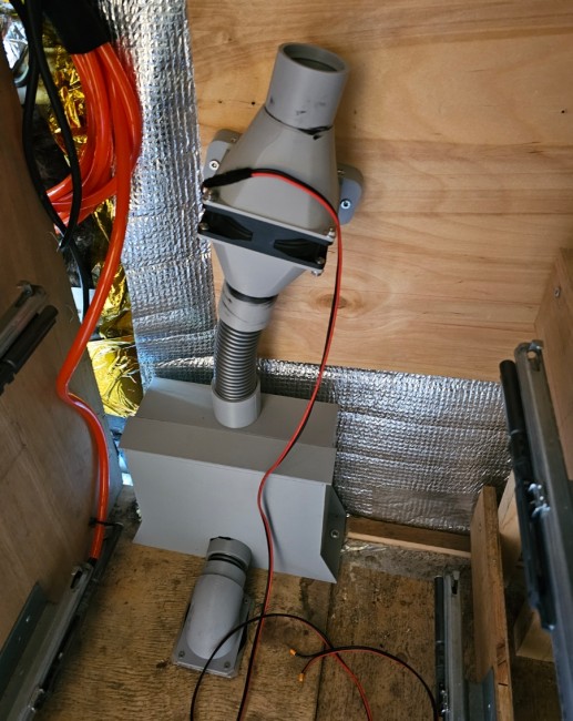

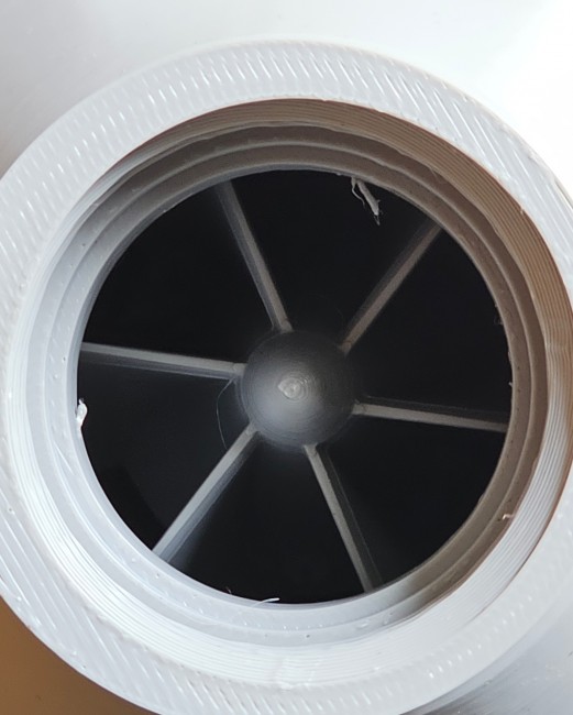

Parę obrazków.
Wkład ala turbinka
Plik ściągnięto 4 raz(y) 99,65 KB
Mocowanie noktuy
Plik ściągnięto 5 raz(y) 100,37 KB
Filtr zasysanego spod podwozia powietrza
Plik ściągnięto 6 raz(y) 86,49 KB
Filtr 80mm (z turbinką)
Plik ściągnięto 4 raz(y) 703,89 KB
"Turbinka"
Plik ściągnięto 5 raz(y) 616,03 KB
Postęp prac
Plik ściągnięto 6 raz(y) 763,9 KB

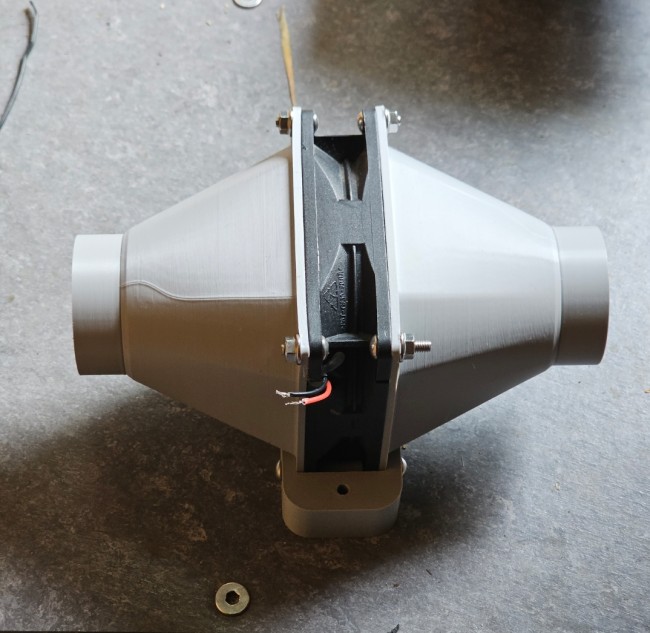

Testy trwają. Temperatura radiatora pomiędzy cyklami spada co najmniej do 23 stopni ale noktua działa w trybie ciągłym, a na dworze jest 14. Wiatrak zaciąga powietrze spod auta, wiec w sumie nic dziwnego. Może spada nawet bardziej, ale nie doczekałem się początku następnego cyklu chłodzenia. Wczoraj dodatkowo okleiłem plecy i dno lodówki armacellem 2x6mm, boki są izolowane przez xps 2 cm plus armacell 6mm w bokach szafki, co w połączenie z ogólną niska temperaturą wydłużyło cykl ponad moja cierpliwość.
Ale zmiany już idą. Postanowiłem wyciągnąć ten wentylator noktuy ze środka i zrobić tam jedynie dyfuzor żeby równo dmuchało po radiatorze. Kupiłem na znanym portalu wentylator P8 PWM PST arctica , reklamowany jako taki z lepszym sprężem. A przy okazji cichszy. Ma 4 piny co znaczy będę mógł go sterować tym małym kontrolerem pwm.
Pomysł jest teraz taki żeby wentylator odłączyć od elektroniki lodówki, a kontroler z sondą temperatury będzie kręcił wiatrakiem, wolniej lub wcale poza aktywną praca lodówki, i szybciej jak się radiator nagrzeje.
Przyjdzie jutro wiec następne wieści za dni kilka.
Wyjęcie wiatraka z zabudowy lodówki jest też pozytywne pod kątem serwisowym.. łatwo wyjąć te śmieszną obudowę wentylatora, "wystarczy wyjąć szuflady"..
Świeże spostrzeżenie - podczas pracy kompresora radiator ma ~34.5 stopnia. Sprawdzę w środku dnia, jak będzie ciepło czy wskazania są podobne.
Włożę do środka termometr Zigbee, będą lepsze dane.

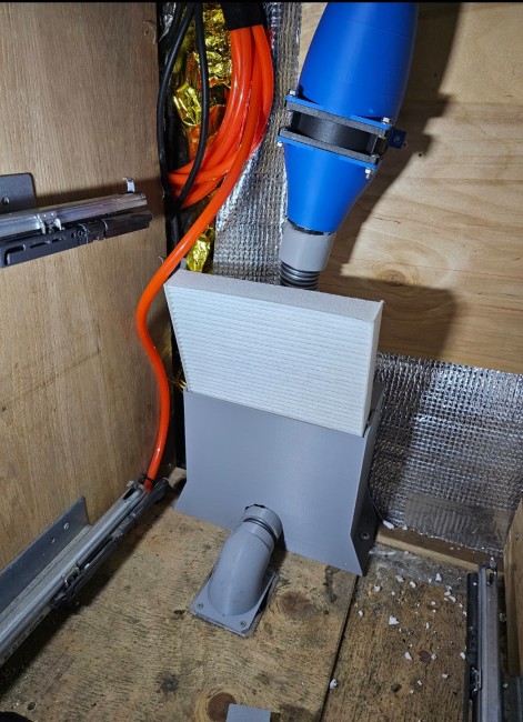

Podsumowanie.
Zostawiłem noktuę zabudowaną, podłączona jest do układu lodówki i włącza się razem z kompresorem. Na dolocie zamontowałem tego Arctica, którego przez nieuwagę kupiłem mniejszego niż wcześniejszy wentylator, więc zrobiłem nowa obudowę, z uproszczoną turbinką - maksymalnie, jest po prostu kratka w kształcie krzyża, bez żadnego skręcenia. Też działa. Może mniej, sprawdzę po wakacjach.
Ale jest konieczne o czym przekonałem się podczas składanie kiedy to okazało się za założyłem wentylator odwrotnie i nie dmuchało z żadnej strony, bo ta kratka jest z jednej i była na dolocie.
Poskładałem, okleilem trochę armacelem, dodałem wkład filtra powietrza, jeszcze muszę przewiercić dziure na tylnym słupku i zrobić w kompie ładny wydech. Wiatrak na dolocie włącza się przy 30stopniach, przy 35 osiąga 3000 obrotów, jak temperatura zacznie spadać to będzie się kręcił aż do 20 stopni. To nie jest kuloodporne rozwiązanie, bo jak na zewnatrz będzie cieplej, to będzie się kręcił cały czas. Jeśli dobrze kombinuje to będzie grzał lodówkę. Zbudowałem tam termometr ZigBee z sondą, teraz muszę podmienić sterowanie wentylatora na esp32, tak żeby wiatrak się wyłączał jak temperatura radiatora osiągnie mniej więcej temperature zaciąganego powietrza. Jeśli źle myślę to mnie poprawcie
Utrzymywał wczoraj 35 stopni na radiatorze. Włączyłem teraz lodówkę, zobaczymy ile dzis bo świeci słońce.
Jakbym miał robić nowego kampera to co bym zmienił.
1.Zostawionym sobie miejsce w zabudowie kuchni na wiatrak 12cm, tak żeby pasował taki wolnoobrotowy ze starego zasilacza markowego. Ten który kupiłem jest kiepski. Osiąga 3000 Obr. ale już jest głośny. Sprzeniewierzyłem się własnym przekonaniom mówiącym że tylko markowe wentylatory są warte uwagi.
2.Zrobiłbym wszystko na grubszej rurze - jak od trumy. Albo aluminiowej 60mm które mam w garażu.
Jakby założyć że powietrze ma być tylko zaciągane z wnętrza, a wydmuchiwane ciepłe na zewnatrz, to uprościłoby cały układ, tylko co kiedy w kamperze będzie 30 stopni? W każdym bądź razie wówczas najprościej byłoby zamontować duży wiatrak bezpośrednio na lodówce a rurę wylotowa tak jak mam.
Co może pójść nie tak?
1. Podróż autostradą w upalny dzień - będzie zaciągał gorące powietrze znad rozgrzanego asfaltu.
2. Wylot na plecach kampera może powodować niekontrolowany przepływ powietrza, ciepłego zapewne.... Będzie termometr w filtrze to będzie się logować.
Na razie tyle. Czas pokaże. Jeszcze komentarz odnośnie docieplania lodówki. Używajcie szczelnych rozwiązań typu armacelel lub xps. Żadnej wełny ani porowatego styropianu. W ciągu 2 dni testów, zewnętrzna ściana w miejscu gdzie jest zamrażalnik, a docieplona przez chwilę taką matą wygłuszającą tekstylną - była mokra . Mo-kra, nie zawilgocona. A nikt tam nie gotował ani nie spał.
Wnioski w sierpniu.

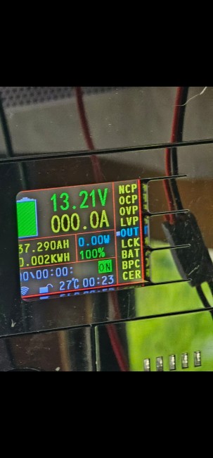

Na potrzeby monitorowania lodówki, po latach wożenia na gapę uruchomiłem tego cudaka. Jest co prawda przeznaczony do monitorowania stanu bateri, ale da się też odczytać wartości i ilości dla skromniejszych potrzeb.
Swoją drogą jak ktoś ma w lfp bmsa bez BT, to ten cudak może liczyć prąd w obie strony, stac na stanie pojemności, pilnować nadmiernego poboru. Ma tam że dwa wyjścia na przekaźniki.
Ale to raczej analogowe rozwiązanie - w porównaniu do np victrona.

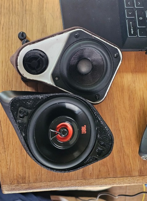

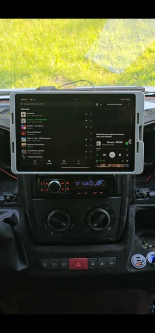

Kolejny update na lini audio i egzystencjalna zmiana.
Jbl club322F - poprawa dźwięku w kierunku wyrazistości podczas jazdy jest znaczna. W drzwiach mam jbl stage3 637F.
Plik ściągnięto 0 raz(y) 742,51 KB
Śmiesznie tanie i proste radyjko JBL Celebrity 150, za 270zlociszy na Amazonie, a gra o rząd wielkości lepiej niż 2 razy droższy Pioneer.
Plik ściągnięto 6 raz(y) 783,65 KB
Powrót na łono ojczyzny
Plik ściągnięto 1 raz(y) 1 MB

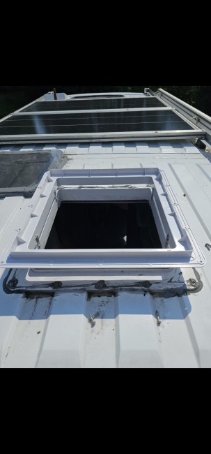

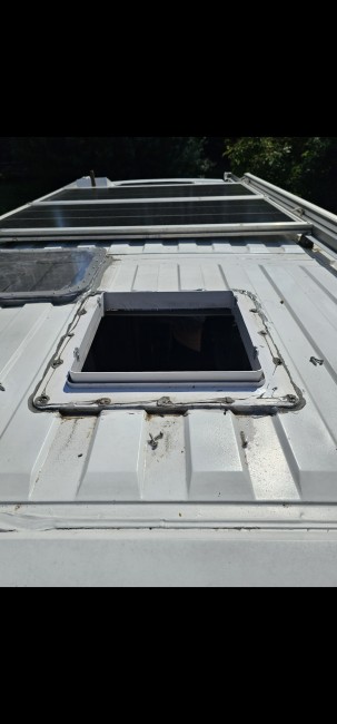

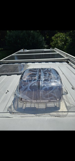

Wiedzieliście?
R
Tu jeszcze przed chwilą był zamontowany maxxfan, już zacząłem wykręcać wszystkie wkręty, ale coś mnie tknęło....
Plik ściągnięto 1 raz(y) 965,01 KB
Ramka od plus fana jest identyczna i wiatrak pasuje do ramki maxxfana
Plik ściągnięto 2 raz(y) 874,17 KB
Wiedzieliście?
Plik ściągnięto 1 raz(y) 1,04 MB

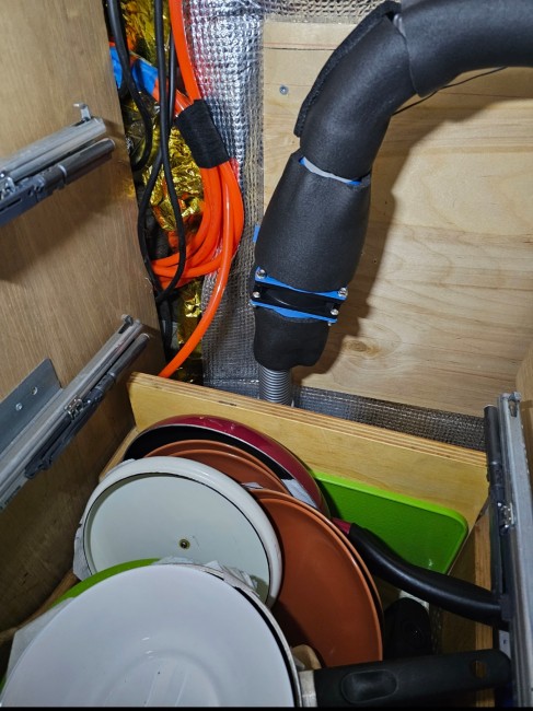

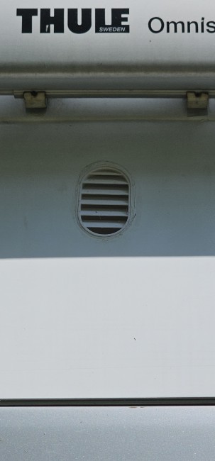

Ostatni element układu wentylacji lodówki.
Prawie. Bo jeszcze to sterowanie trzeba ogarnąć, bo w upałach dodatkowy wiatrak kręcił bez potrzeby... Podniosę do 35 tymczasowo... I wyłączanie do 30... Chyba że upały wrócą to jeszcze wyżej.
R
Chrapy jak u podwodniaków
Plik ściągnięto 3 raz(y) 1,21 MB

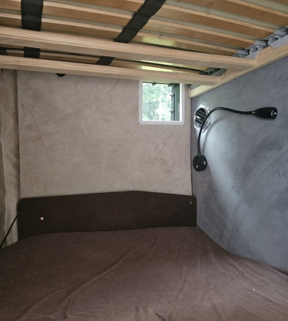

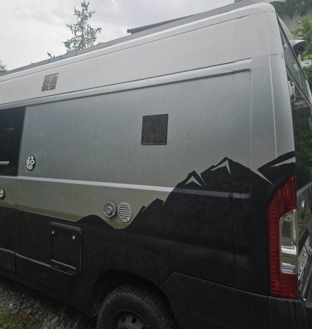

Dołożyłem okienko DIY
R
