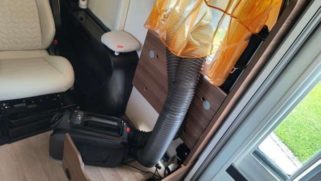

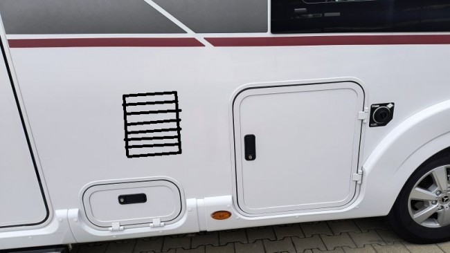

Ten pierwszy Cybertake pójdzie jak już pisałem do salonu pod prawą kanapę i będzie to zrobione podobnie jak cała nowa elektryka , która poszła pod kanapę lewą , czyli nowa obudowa kanapy z aluminium . Z oryginału pozostanie tylko ścianka przednia i boczna od strony wejścia , aby wizualnie pasowało do reszty.
Jestem aktualnie na etapie rysowania tych elementów z aluminium.
Samo siedzisko kanapy musi być podniesione o 3cm , gdyż o tyle jest wyższa obudowa klimy (rączka górna) , względem oryginalnej wysokości szafki pod kanapą.
Założenie jest takie , że klima ma zostać w swojej oryginalnej obudowie , tak aby w razie potrzeby dało się ją prosto wymontować. Montowana będzie w takiej jakby kieszeni , a ta do podłogi będzie mocowana za pomocą żelowych poduszek, aby uniknąć przenoszenia drgań na zabudowę i powstawania cichego , ale nieznośnego buczenia , znanego choćby z klimatyzacji dachowych .
Klima będzie stała wylotami do ściany , więc rur żadnych nie będzie potrzeba, a jedynie otwory w ścianie zabudowy i uszczelka wykonana z pianki lub gąbki o grubości ok. 5cm . Da to kilka korzyści z których dwie najważniejsze to niskie opory przepływu (o które martwił się Komplecik :spoko ) i brak elementów które mogły by oddawać ciepło do wnętrza.
Pierwsze myślałem aby taki krótki łącznik miedzy klimą a otworami w ścianie sobie narysować i wydrukować , ale tu podobnie jak z tym łaczeniem uchwytu z podłogą , mogło by to przenosić drgania. Gruba uszczelka z pianki załatwi i szczelność i izolacje od drgań.
Na zewnątrz na otwory wylotowe muszą być oczywiście jakieś kratki i to na pewno będzie drukowane, podobnie jak u Ciebie .
Nie mam na to jeszcze gotowej koncepcji , ale z racji tego że w tym musi być i czerpnia i wyrzutnia i dodatkowo musi to uniemożliwiać dostawanie się wody z zewnątrz (podobnie jak kratki od lodówki), to trzeba to dobrze wymyśleć.
Jeśli masz już na to jakiś mądry pomysł to chętnie bym podpatrzył :spoko
Na pewno czerpnia musi brac powietrze z przeciwnej strony niż wyrzutnia, a ponieważ klima może działać również w czasie jazdy to logicznym wydaje się aby czerpnia pobierała powietrze od strony przodu samochodu, a wyrzutnia wyrzucała do tyłu . Odwrotnie przepływ powietrza byłby w czasie jazdy zakłócony .

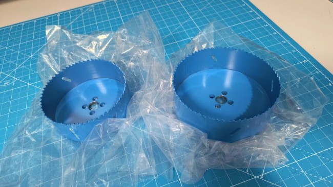

Do zrobienia obu otworów w ścianie kupiłem już dwie otwornice , 111 i 127mm :spoko
Klima będzie mniej więcej w tym miejscu , prostopadle do ściany

Czerpnia i wyrzutnia , wykonane jako jeden element wyjdą mniej więcej w tym miejscu

Otwornice już kupione .... ale dziury to będzie ostatni etap jak już wszystko inne będzie gotowe :-))
