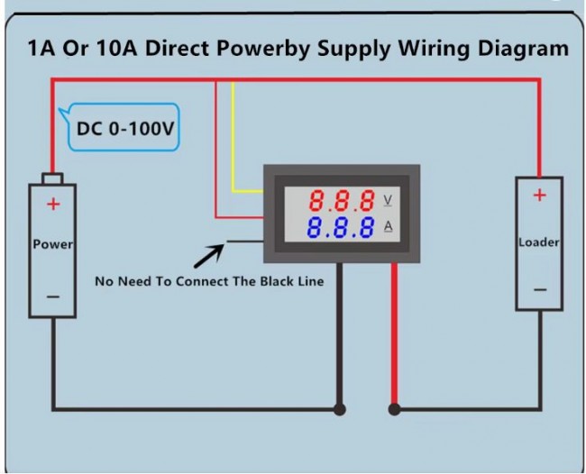

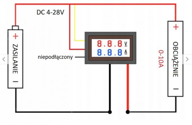

Skwarek, wstawiłbyś schemacik jak prawidłowo podłączyć na wyjściu voltomierz-amperomierz?

Wszystko zależy do jakiego napięcie zasilania jest ten mierniczek. Mierzy do 100V ale często zasilany może być tylko 28-30V i wtedy trzeba takie napięcie znaleźć lub zrobić. Rowerowa bateria ma zazwyczaj więcej.
Są też takie mierniki które mogą być zasilane mierzonym napięciem do 100V.
Pozornie można użyć 12V z akumulatora samochodu (lifopo4) ale minus przed i za główną przetwornicą to nie jest to samo. Nie można ich galwanicznie łączyć. Więc lepiej zmniejszyć napięcie ( np 42V) dodatkową małą przetworniczką ustawioną na 12-28V do zasilenia miernika.
Nie wiem jaki masz miernik?
powszechnie sprzedawana trudniejsza wersja - wymaga dodatkowej mini przetwornicy dc-dc step-up do zasilania miernika.
Plik ściągnięto 5 raz(y) 35,61 KB
wersja OK wymaga prawidłowego podłączenia wg schematu
Plik ściągnięto 2 raz(y) 37,23 KB

Dziękuję za schemat. "Będę rzeźbił". Mój jest 100V/10A.

Wszystkie są na 100V napięcia pomiarowego ale nie wszystkie mogą być zasilane takim napięciem. Jak pisałem większość jest na 30V zasilania choć może mierzyć 100V.

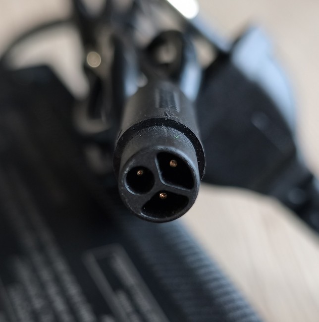

Prace wstrzymane, wtyczka przyszła, ale nie taka. Potrzebna taka jak na zdjęciu, średnica 9 mm.
Ma ktoś jakiś pomysł gdzie to kupić?

1. Jak masz z wtyczkami kłopot bo są niedostępne lub koszmarnie drogie. Zmień gniazda i wtyczki na bardziej popularne i dostępne.
2. Można też użyć tej wtyczki z kabelkiem do zrobienia przejściówki dokładając do niej gniazdo i dorobić nowe jednakowe dostępne wtyki w obu zasilaczach.

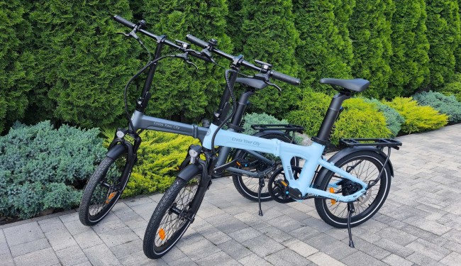

Dzięki za rady, coś się wymyśli. Zima długa. Teraz wyjazdy z prądem na postoju. Jesienią Grecja bez rowerów. Potem październikowe ryby bez kampera i mamy listopad.
Jeśli chodzi o rowery to padło na ADO AIR20 Pro. Mieszczą się do bagażnika mojego blaszaka.

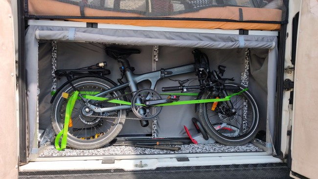

...i w bagażniku blaszaka.
