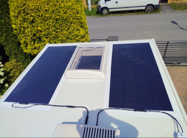

Po zamontowaniu większej przetwornicy, sterownika załączania przetwornicy i obwodu lodówki wykonałem długodystansowy test - dwa tygodnie w trasie do i po północnej Norwegii - tryb zasilania lodówki z przetwornicy w czasie jazdy zdał egzamin i w sumie uratował nas przed przedwczesnym brakiem gazu: zabrałem pełną butlę, która skończyła się przedostatniego dnia.
Klimatyzacji na tym wyjeździe nie potrzebowałem, ale stwierdziłem, że trzeba zwiększyć liczbę paneli, aby móc korzystać na dziko z klimy.

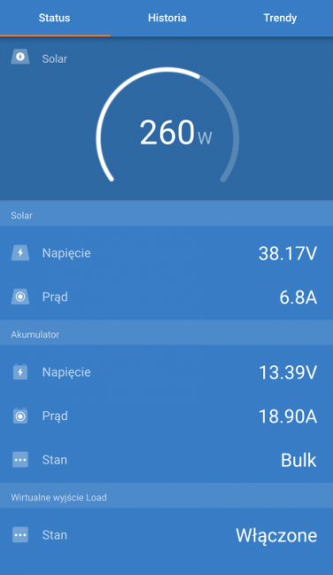

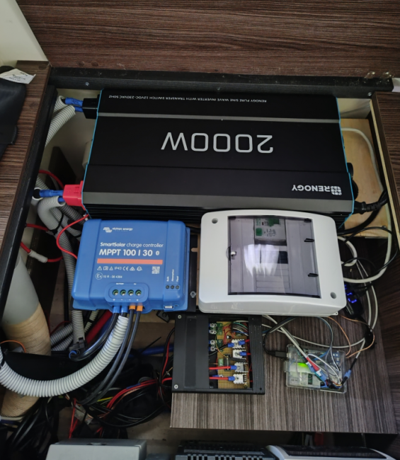

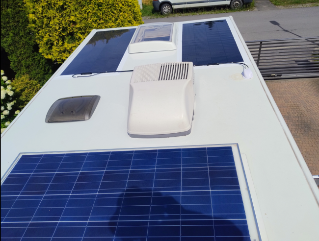

W weekend zrobiłem upgrade systemu - dodałem dwa panele elastyczne 2 × 200 W + MPPT Victrona. Obawiałem się, czy uda mi się poprowadzić nowe przewody w zakamarkach zabudowy - poszło w miarę gładko. Wykorzystałem istniejący otwór w dachu, w którym był poprowadzony przewód do anteny (której nigdy nie używałem - egzemplarz, który odebrałem od dilera, był przygotowany pod innego klienta, więc klima i antena zostały w pakiecie; z telewizora zrezygnowałem - został zdemontowany w dniu odbioru). Najwięcej napracowałem się z odklejeniem anteny - milimetr po milimetrze podcinałem klej cienkim ostrzem. Na tyle kampera zmieściły mi się dwa panele po 200 W o wymiarach 150 × 70. MPPT zamontowałem koło przetwornicy i sterownika przetwornicy. Testowałem wczoraj sprawność systemu - przez cały dzień (było 35°) kamper stał na słońcu - panele (400 W w sumie) wyprodukowały 1,6 kWh, dla porównania panel w instalacji domowej (380 W) w tym samym czasie wyprodukował 2 kWh - biorąc pod uwagę gorszy kąt i brak chłodzenia (przy wczorajszym piekarniku) wynik uważam za zadowalający. Panel fabryczny (150 W sterowany PWM-em) dołożył ok. 0,5 kWh. Wygląda na to, że obecna instalacja jest w stanie naładować 50% mojego aku, który ma pojemność 4 kWh.
W założeniach było, aby można było naładować dwie baterie elektryków (700 Wh i 750 Wh) i to spokojnie panele są w stanie ogarnąć, i jeszcze coś zostanie. Przy tej instalacji będzie też można używać klimy pokładowej (pobiera 600 W, kiedy chodzi kompresor - kiedy temperatura wewnątrz jest stabilna, kompresor włącza się okresowo).
Zakładając, że nie chcę rozładowywać aku poniżej 50% i stoję w słońcu, będę miał do dyspozycji 4 kWh (2kWh z aku, 2kWh z paneli) - zakładając 600 Wh poboru (a średnia będzie na pewno mniejsza), mam do dyspozycji ponad 7 godzin pracy klimy — będę testował.
Nowa elektrownia
Plik ściągnięto 3 raz(y) 1,83 MB
Panel fabryczny i nowe
Plik ściągnięto 5 raz(y) 1,45 MB
Mppt zamontowany
Plik ściągnięto 7 raz(y) 779,85 KB
Panele w akcji
Plik ściągnięto 7 raz(y) 40,8 KB
