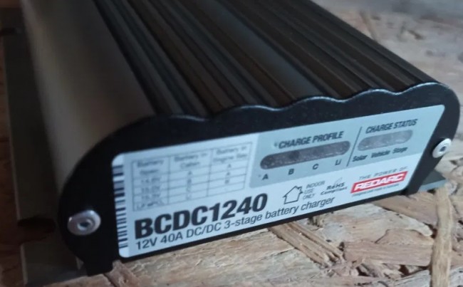

Moja ładowarka to: BCDCN1240 - 40A
Z samego panela przy dzisiejszej pogodzie daje około 4 A. Świeci się wtedy dioda od panela.
Jak odpalę auto to zapala się dodatkowo dioda od alternatora a ładowanie zaczyna falować. Najpierw kilka, kilkanaście amperów, a jak włączę światła to spoko daje 40A, ale po jakimś czasie (od kilkunastu do kilkudziesięciu sekund) zaczyna spadać. Przy wyłączonych światłach osiąga wartości ujemne nawet ponad 20A.

Taką ładowarkę widziałem już w wielu kamperach na Fordzie i nigdy nie było takich problemów jak u mnie, dlatego pomyślałem, że to może coś z alternatorem.
Wybrany profil ładowania Li, a ładowarka (zgodnie z zaleceniem producenta)jest podpięta pod D+.

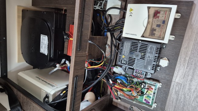

Ja bym sprawdził, czy ładowarka DC/DC jest poprawnie podłączone do energobloku. Częstym problemem jest podłączenie łądowarki w układzie równoległym do pierwotnej instalacji (napisałeś, że była montowana fabrycznie, ale różne cuda o fabrycznych montażach już słyszałem). Przy równoległym podłączeniu wejście ładowarki dostaje sygnał z jej wyjścia i ładowarka zaczyna się gubić. Te -20A które obserwujesz to pobór lodówki w momencie kiedy ładowarka nie ładuje. Odkręć obudowę energobloku i sprawdź ile przewodów jest podłączonych do wejścia B1 (z tego co pamiętam to jest B1, B2 podłączone jest do aku zabudowy). Do B1 powinien dochodzić tylko jeden przewód z wyjścia ładowarki. Dostęp do energobloku jest łatwy w tej zabudowie (mam taką samą).
marcincin miałeś rację. Ładowarka była wpięta w instalację nie bezpośrednio do energobloku tylko w kable, a że kolory pasowały to w ich gąszczu tego nie dostrzegłem. Dziś porozpinałem wszystko i znalazłem to równoległe podłączenie. Teraz jest tak jak być powinno. Efekt jest taki, że aku hotelowe już się nie rozładowuje jednakże wartość ładowania (przy odłączonym panelu) waha się między 6 - 9A. To stanowczo za mało. Nie ma wpływu pobór (zapalanie świateł mijania) ani obroty silnika.

A jakie przekroje przewodów fabryka zastosowała przy połączeniu alternatora z wejściem przetwornicy oraz wyjściem przetwornicy z energoblokiem? Sprawdź też wszystkie połączenia/konektory. Może przekroje są za małe lub gdzieś jest słaby styk.

Tymczasem zabrałem się za instalację 230V. I tu szok, bo na bank jest oryginalna !!!
Ze skrzynki rozdzielczej wychodzi np. przewód 3x1mm2 i obsługuje jedno gniazdko do TV przy drzwiach - OK, super. Ale z tej samej skrzynki wychodzi inny przewód 3x1mm2 i prowadzi do puszki, a w niej rozdziela się takim samym przewodem do drugiego gniazda pod TV w sypialni, klimatyzacji, lodówki. Wszystko przewodem 3x1mm2. Do następnej puszki idzie przewód 3x2,5mm2 a z niej jakimś mikro przewodem do zasilania kontrolera wiatraków lodówki, oraz do gniazda nad kuchenką przewodem 2x0,5mm2 !!! a od niej jeszcze do kolejnego gniazdka przy stoliku do którego jeszcze nie dotarłem...
I pomyśleć, że w Chorwacji pod te gniazdko nad kuchenką (niczego nie świadomi) podłączaliśmy mocny expres do kawy i airfayera. Biorąc pod uwagę zasadę najsłabszego ogniwa... masakra :placze2

Jeśli chodzi o 230V to powoli zaczynam ogarniać ten bałagan.
Dochodzę do wniosku, że te przewody spinali ludzie na nocnej zmianie albo wszyscy elektrycy poszli na urlop... :chytry - nawet część bezpieczników w energobloku nie odpowiada urządzeniom, które w/g opisu powinny obsługiwać. Nie mówiąc o tym, że znalazłem przewody czerwono-czarne którymi płynął prąd przemienny oraz niebiesko-brązowe z prądem stałym.
Pytanko do Marcina: masz może opis układu elektrycznego tego kampera, np. opisy bezpieczników w tej małej puszcze obok ładowarki ? druga sprawa: do czego jest ten przełącznik umieszczony pod regulacją Trumy ? i ostatnia: sprawdzałeś może po jaką cholerę pod fotelem kierowcy idzie tyle grubych przewodów prądowych ?, bo chwilowo nie mogę się tam dostać, a nie chcę czegoś połamać...

To, co opisujesz, bardziej mi przypomina problem nie z samą ładowarką DC/DC, tylko z warunkami jej załączania (napięcie na wejściu przy którym ma załączyć ładowanie), albo ze sterowaniem inteligentnym alternatorem.
Jaki jest dokładnie model i producent tej ładowarki bo oznaczenie BCDCN1240 40A niestety niewiele mi mówi.Różne urządzenia mają różny sposób wykrywania pracy silnika (D+, napięcie, CAN itp.).
Czy ładowarka jest uruchamiana sygnałem D+, czy tylko na podstawie napięcia wejściowego? To jest najważniejsze. Jeżeli pracuje wyłącznie na podstawie napięcia, to przy inteligentnym alternatorze może się wyłączać, gdy ECU obniży napięcie ładowania do ok. 12,3–12,7 V.

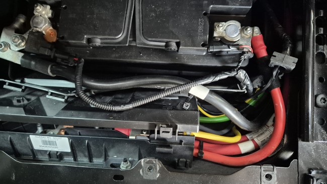

Czy Ford ma aktywny system Smart Charge (BMS na minusie akumulatora rozruchowego)? W Transitach z tych roczników jest to częste i bardzo prawdopodobne. W takim przypadku sama ładowarka DC/DC powinna być odpowiednio podłączona lub sterowana sygnałem D+.
To, że po włączeniu świateł zaczyna ładować, jest bardzo charakterystyczne. ECU widzi większe obciążenie instalacji, zwiększa wzbudzenie alternatora i napięcie rośnie. Ładowarka "widzi" odpowiednie napięcie i zaczyna pracować. To bardziej wskazuje na sposób sterowania alternatorem niż na uszkodzenie samej ładowarki.
