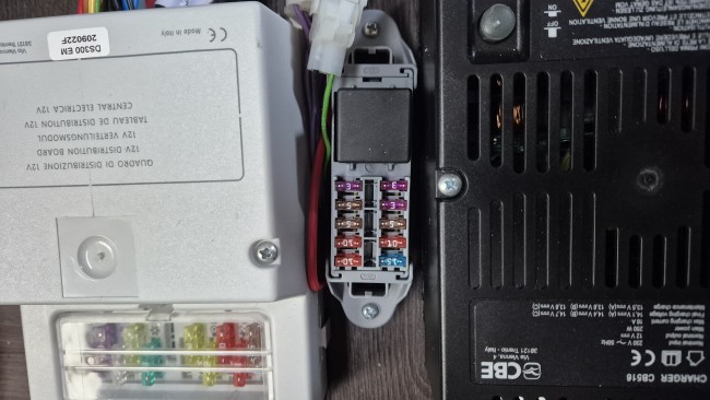

marcincin napisał/a:
Wyjmij bezpiecznik sygnału D+, pdf którego wczesniej załączyłem opisuje który to. Przekaźnik nie będzie łączył obwodów - tak jak napisałeś.
Myślałem o tym, ale jak kiedyś, z jakiegoś powodu, ktoś inny tam zajrzy to może pomyśleć, że ten bezpiecznik powinien tam być i narobi bałaganu.
Mam do Ciebie jeszcze jedno pytanko:
Czy masz u siebie zamontowany taki zestaw bezpieczników z przekaźnikiem jak na fotce? Nie mam pojęcia co obsługują, a nie są w żaden sposób opisane...

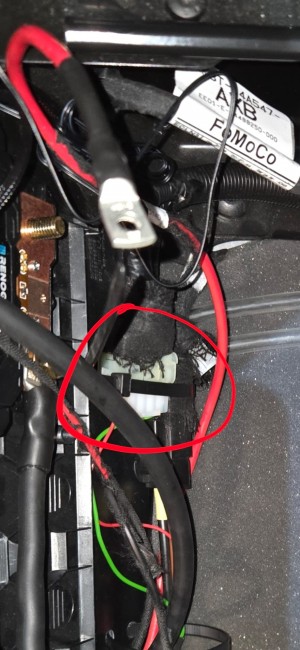

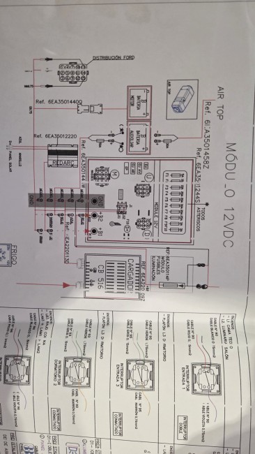

joko napisał/a:
W Transicie występuje podobno coś takiego jak Customer Interface Connector, czyli złącze przeznaczone właśnie dla producentów zabudów. W rozwiązaniach Forda występuje sygnał SRC Inhibit, którym zabudowa może zażądać wyłączenia Smart Regenerative Charging. Jest też sygnał informujący, że silnik rzeczywiście pracuje.
myślę że to złącze o którym mówisz opisane jest na schemacie od Benimara jako " distribucion ford" i faktycznie u siebie mam takie złącze pod siedzeniem pasażera które idzie od wiązki samochodu razem z kablami do ładowania akumulatora z alternatora w kierunku zabudowy. U mnie do tej wtyczki podpięte są dwa cienkie kabelki idą od tej wtyczki do energobloku i podejrzewam że odpowiadają być może za informacje która się wyświetla na panelu sterowania że w danym momencie jest z alternatora ładowany akumulator zabudowy ( nie sprawdzałem dokładnie) Kontrolka ta wyświetla się na panelu sterowania ( nr 15 na załączonym rysunku)
Nawet jeśli jest to sygnał do ładowania zabudowy to REDARC z tego nie korzysta bo za każdym razem jak podpinam zewnętrzną ładowarkę pod akumulator rozruchowy chcąc wykonać ładowanie konserwacyjne w czasie dłuższego przestoju to po chwili ładowania aku rozruchowego REDARC puszcza prąd ładowania na aku zabudowy pomimo że nie ma kluczyka w stacyjce a silnik nie jest uruchomiony.
Więc domniemam że REDARC po przekroczeniu jakiegoś ustalonego napięcia " puszcza " ładowanie na aku zabudowy pomimo że nie otrzymuje sygnału z pracy silnika.
Wrzucam bo może ktoś wykorzysta to złącze do sterowania np Victronem Udało mi się odnaleźć jakieś robocze zdjęcie jak porządkowałem fabryczną instalację, wtyczka zaznaczona na zdjęciu , wychodzą z niej dwa cienkie kabelki ( czerwony i zielony) tylko ostrzegam że kabelki są bardzo cienkie więc zabawy z głową i pewnie przez przekaźnik.

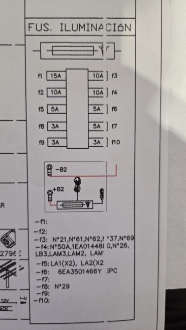

Roberto napisał/a:
ja mam u siebie w 444 miałem poprzednio 442 i też tam było. bezpieczniki w tej małej skrzyneczce odpowiadają za poszczególne punkty oświetleniowe, wyciągaj poszczególne bezpieczniki i zapalaj poszczególne oświetlenie wnętrza to zobaczysz który za co odpowiada.
Jak wierzyć opisowi to nie wszystkie są wykorzystane - nie sprawdzałem.
Wrzucam zdjęcia opisów z 444 z ładowarką DC-DC jak ktoś chce mogę też mieć taki schemat z 442 na którym też był REDARC bo sprzedałem 442 koledze i dałem mu schemat. tylko pewnie nie wcześniej jak we wrześniu bo on jest teraz na urlopie.
