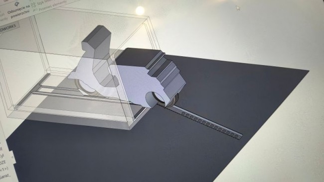

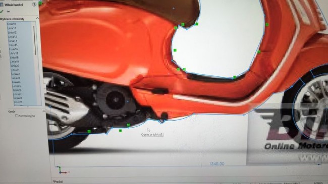

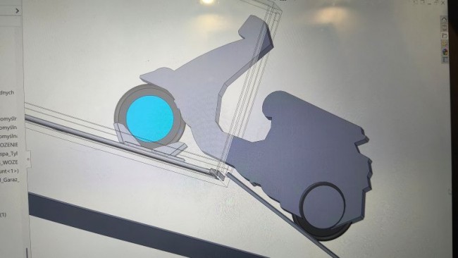

Ja to nie lubię gdybać , tylko wolę sprawdzić :spoko
Mogłem oczywiście zeskanować całą Vespę i wrzucić to do projektu, ale to masa nikomu niepotrzebnej roboty. Zamiast tego, na podstawie zdjęcia boku ustawionego w skali 1:1 narysowałem kontur (głównie podwozia bo o to głównie chodzi) i na jego podstawie wyciągnąłem prymitywną bryłę do prób na komputerze.
Kontur zrobiłem oczywiście z pewnym naddatkiem, uwzględniającym ewentualne drobne błędy skalowania.
Jak widać z poniższych zdjęć Vespa wchodzi do mojego garażu bez najmniejszego problemu po prostej rampie bez udziwnień o długości 150cm.
Na testowym modelu próg garażu jest na wysokości 535mm nad ziemią , czyli tyle ile mam przy prawie pustym i nie dociążonym garażu . W praktyce , kiedy garaż będzie załadowany będzie niżej , wiec jeśli na pusto Vespa wchodzi na luzie to tym bardziej wtedy :spoko
Krótsza rampa ma taki plus względem dłuższej , że mniej miejsca potrzeba z boku kampera na to aby skuter do niego wprowadzić czy wyprowadzić , a z tym jak wiadomo różnie bywa :bigok
Skoro te 150cm jest wystarczające to nie ma co robić dłuższej . Ewentualnie mogę przemyśleć zrobienie do niej dostawki lub wersji rozsuwanej do powiedzmy 200-220cm na wypadek ..... no właśnie czego ? .... chyba że się trafi takie miejsce , że z boku będzie rów :haha: :spoko

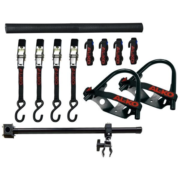

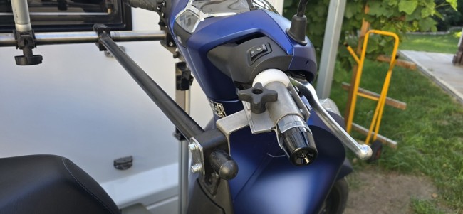

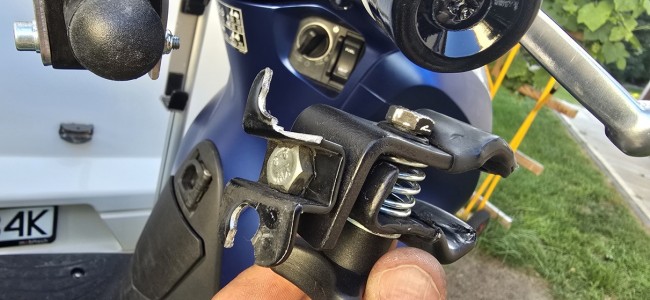

Były takie pytania o oryginalny uchwyt Sawiko i od początku nie podobał mi się. Obecne
"pędzidło" jest cięższe od poprzedniego i ono oraz jakość dróg po 7kkm zweryfikowała mocowanie kierownicy...co widać na fotce.
Człowiek leniwy bo powinny być z obu stron kierownicy pasy i 3 pas przez siodło ale wiadomo jak jest. Trzyma się solidnie to upraszczamy ;)

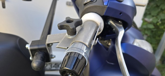

Z pomocą przyszedł producent akurat Honda. Nowy motocykl z fabryki okazało się, że jest transportowany na palecie obudowanej stalową klatką i trzymany solidnymi uchwytami za obie manetki kierownicy. Panowie po demontażu klatki całą stal oraz uchwyty utylizują na złom. Za przykładową "flaszkę" można wyżebrać od nich takie uchwyty które są zupełnie inne jakościowo.
Obejmują te jeszcze niepomalowane elementy na fotach poniżej :
stalowy uchwyt plastikowa nakładka na manetkę oraz biała gąbeczka. Polecam w razie "w"
Plik ściągnięto 8 raz(y) 851,45 KB
Plik ściągnięto 7 raz(y) 158,27 KB
