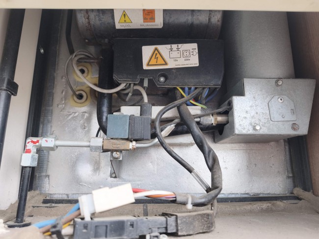

Kochani potrzebuję pomocy w znalezieniu usterki lodówki thetword n3142. Obecnie jestem na wyjeździe w Jastarni i po próbie uruchomienia wyłączonej lodówki w trybie gazowym ta włącza się na 3sek, palnik zaskakuje i się wyłącza. Objaw może przypominać walniętą termoparę , ale w tym modelu nie ma jej przy elektrodzie zapalającej . Nie wiem czy w ogóle jest? Będę wdzięczny za jakąś podpowiedź, w ostateczności może jakiś fachman w pobliżu.

Nie znam tej lodówki, ale że sytuacja awaryjna spróbujmy coś poprawić. Jakiś czujnik płomienia być musi - może termopara, może bimetal, może czujnik temperatury nowszej generacji, może czujnik jonizacyjny, może czujnik optyczny ale coś być musi. Rozbierz obudowę palnika i zobacz co się tam w płomieniu macza. Albo to coś padło, albo się odsunęło, albo styki zardzewiały albo płomień grzeje obok, albo płomień za mały. To typowe przyczyny i to sprawdź w pierwszej kolejności. Obejrzyj też czy nie ma wyżej jakiegoś czujnika sadzy czy tlenku węgla choć w to raczej wątpię. To już trochę nowsze lodówki więc obstawiam czujnik jonizacyjny który jest okopcony i stracił możliwość przewodzenia prądu. Wyczyść, popieść, przedmuchaj dyszę.... Powinno ruszyć. Czasami w roli czujnika jonizacyjnego wykorzystuje się samą końcówkę iskrownika - musi być czysta i musi być w ładnym prostym i błękitnym płomieniu.

Lodówka jest z 2018r rozebrałem całą obudowę palnika tam poza elektrodą iskrownika nie ma nic. Wyczytałem gdzieś że może być zintegrowana z jakimś czujnikiem zaniku płomienia. Zamówiłem nową elektrodę może jutro przyjdzie to będę działał.

No właśnie o tym pisałem: "Czasami w roli czujnika jonizacyjnego wykorzystuje się samą końcówkę iskrownika - musi być czysta i musi być w ładnym prostym i błękitnym płomieniu". Spróbuj delikatnie ją oczyścić z nagaru i sprawdź czy znajduje się w płomieniu.

Polecam. Super gość. Dziś nam pomógł rozwiązać podobny problem. Lodówka przestała chodzić na gazie. Niby się włączała, ale po czasie przestała pracować. Jeden tel. do Lwa i w drogę 70 km. Na miejscu diagnoza, wymiana palnika z dyszą. Teraz wszystko śmiga jak trzeba.

Jeżeli jest płomień a iskra cyka i płomień gasnie ,to znaczy ,ze elektronika nie widzi płomienia i odcina gaz. Jezeli płytka jest nie zalana i nie skorodowana to kumaty elektronik ja naprawi. W innym wypadku wymiana płytki nie jest tania. Oczywiscie to mój przypadek, może być tez inna przyczyna.Ja z braku czasu wymieniłem płytke i hula do dziś. Na starej na oko nie widać nic uszkodzonego ,ale jakiś uklad pierdyknąl.
