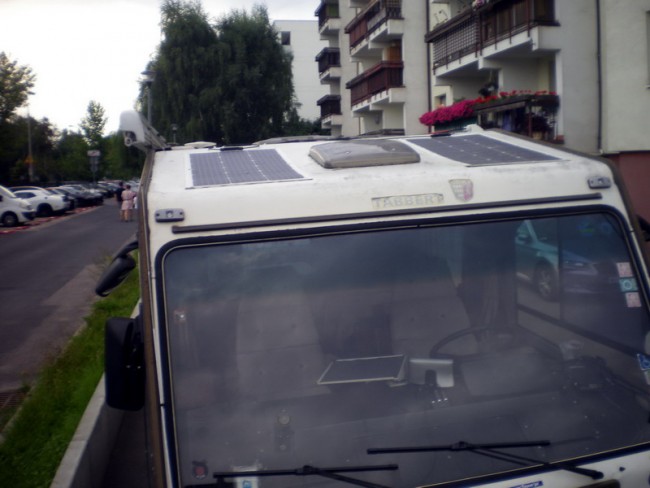

Panele słonecznie

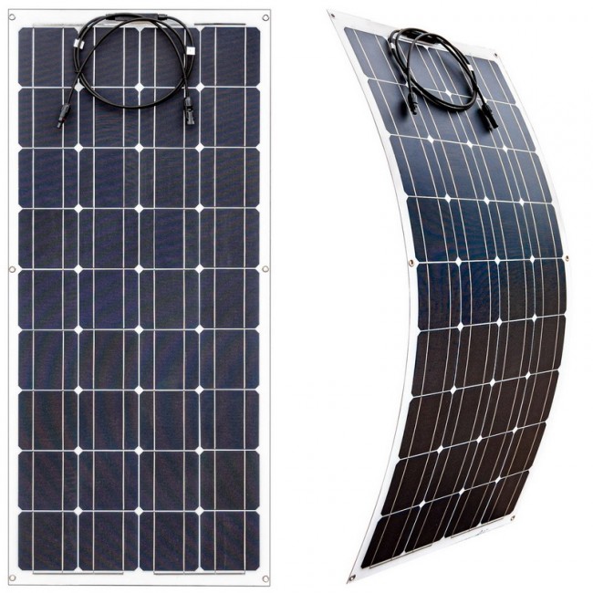

ZAWARTOŚĆ ZESTAWU:
1. PANEL FOTOWOLTAICZNY POLIMORFICZNY VOLT M-100 FLEXI O MOCY 100W
Wymiary: 1020 x 540 x 4mm
W ZESTAWIE KOMPLET OKABLOWANIA
- przewody o długości ok 90cm wychodzące z panelu, zarobione złączami MC4
- dodatkowe przewody o długości 4metrów, zarobione złączami MC4 i krokodylkami z drugiej strony

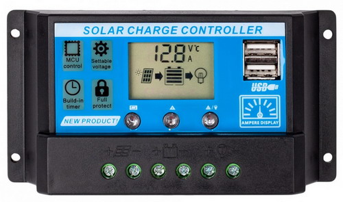

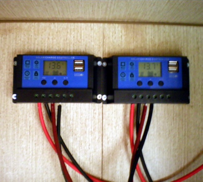

2. REGULATOR NAPIĘCIA 10A 12/24V Z FUNKCJĄ ZMIERZCHOWĄ I 2x USB VOLT POLSKA
Regulator posiada programowalną funkcję czujnika zmierzchowego.
Istnieje możliwość uruchomienia podłączonego odbiornika po zachodzie słońca na konkretną ilość godzin.
Ponadto regulator może zostać w przyszłości rozbudowany o kolejne panele, dzięki czemu możemy pozyskiwać większą ilość prądu.
Regulator ładuje akumulatory metodą PWM. Moduluje zakres napięcia od 0 do 100%, co pozwala na szybkie i stabilne ładowanie akumulatora niezależnie od pogody i stanu systemu solarnego.
Regulatory napięcia solarnych.
Regulator napięcia paneli ładowania solarnych PWM 12V/24V 30A LCD
Ponadto regulator może zostać w przyszłości rozbudowany o kolejne panele dzięki czemu możemy pozyskiwać większą ilość prądu.
Urządzenie wyposażone jest w czytelny wyświetlacz LCD pokazujący aktualne napięcie akumulatora, napięcia ładowania z panelu oraz temperaturę otoczenia.
USTAWIENIA: Włączanie/wyłączanie odbiorników
Włącznik zmierzchowy (włączanie odbiorników na dany czas po zachodzie słońca)
ZABEZPIECZENIA: Zwarcie baterii słonecznej. Przeciążenie po stronie odbiornika. Odwrócona polaryzacja akumulatora. Ochrona przed przegrzaniem.

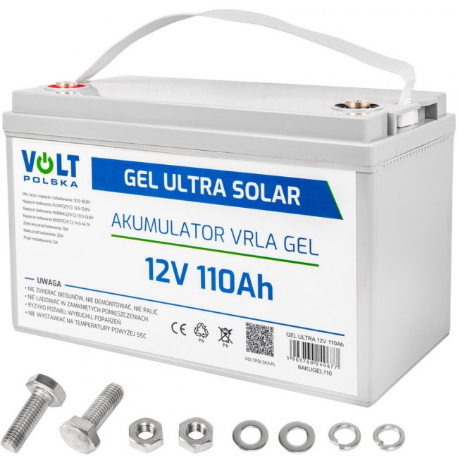

Akumulator żelowy głębokiego rozładowania 12V 110Ah V-PRO VOLT POLSKA
Akumulatory są wykonane w technologii VRLA GEL i głównie przeznaczone m.in.: do zastosowania w systemach zasilania awaryjnego (UPS, systemy automatyki), instalacjach solarnych oraz z przetwornicami napięcia.
Najlepiej sprawdzają się w układach ładowania buforowego, jednak mogą być też stosowane w aplikacjach, w których akumulatory pracują cyklicznie.
Charakteryzują się wysoką odpornością na głębokie rozładowania. Dla głębokości rozładowania do 50 % posiadają około 650 cykli pracy.
Świetnie absorbują gazy.
Projektowana żywotność wynosi 8-10 lat dla 20-25°C.
Nie wymagają uzupełniania lub wymiany elektrolitu
Mogą pracować w dowolnej pozycji
Charakteryzują się wysoką sprawnością i wydajnością
Wysoka odporność na uszkodzenia mechaniczne i wysokie temperatury
Bezpieczne w użytkowaniu - akumulator szczelnie zamknięty bez możliwości wycieku
Akumulatory żelowe charakteryzują się budową wewnętrzną opartą na separatorach wykonanych z włókna szklanego w których skupiony jest elektrolit. Separatory umieszczone są pomiędzy ołowianymi płytkami wewnątrz zasobnika energii w akumulatorze.
Dodatkową cechą akumulatorów tego typu jest posiadanie automatycznego systemu uszczelniania (zawory ciśnieniowe - Valve Regulated). Zawory otwierają się w momencie wykrycia zbyt wysokiego ciśnienia wewnątrz akumulatora, powodując bezpieczne odprowadzenie powstałego gazu na zewnątrz obudowy, zapobiegając uszkodzeniu. Do takiej sytuacji najczęściej dochodzi w momencie przeładowywania akumulatora.
Obudowa akumulatora wykonana jest z materiału typu ABS, a ogniwa z miedzi.
ZASTOSOWANIE: układy zasilania awaryjnego (zasilacze UPS, przetwornice), systemy alarmowe, p.poż, instalacje fotowoltaiczne, systemy kontroli dostępu, zasilanie kas i drukarek fiskalnych, systemy telewizji przemysłowej, zasilanie zabawek elektrycznych, systemy telekomunikacyjne, systemu oświetlenia zapasowego, zasilanie wyposażenia medycznego, zasilanie pojazdów elektrycznych (motocykle, quady, skutery, kosiarki, łódki, motorówki itp.), zasilanie urządzeń mobilnych (wózki inwalidzkie, golfowe, wózki widłowe, maszyny czyszczące).

ja kupiłem akumulator LiFePO4 (Humsienk) na wschodniej platformie sprzedażowej 300Ah zapłaciłem 1050zł dwa lata temu (po zniżkach).
jak do tej pory jest OK.
jedyny minus, to gdy wyjeżdżałem w ziemie na weekend przy -10 stopniach (LiFePO4 nie ładują się poniżej zera).
mimo, że tan akumulator mam wewnątrz pod łóżkiem, nim dojechałem 70km bateria jeszcze się nie nagrzała, więc po przyjeździe, po włączeniu ogrzewania musiałem odpalić silnik, aby akumulator naładował się po nagrzaniu się.
w aplikacji możesz sprawdzić wiele parametrów, temperaturę też.
można też ustawiać maksymalny prąd ładowania czy rozładowania.
