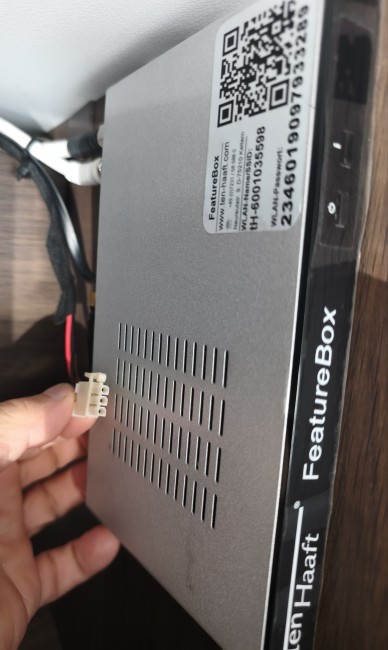

To jest tylko moje spostrzeżenie i nie koniecznie mam rację tym bardziej , że sposobem na rozwiązanie tego problemu jest u mnie odpięcie tego głównego sterownika od zasilania, czyli wypięcie tej czarnej kwadratowej wtyczki (a nie tylko wyłaczenie na przycisku).
Twardy reset jaki sie w ten sposób robi może wskazywać na to , że po prostu elektronika się wiesza w jakimś momencie (bo ona cały czas działa , nawet jak nie używasz anteny) i po prostu cały firmware musi wystartować od nowa.
Nie wiem co rozebrałeś i jak to potem złożyłeś , ani gdzie masz zamontowany sterownik i jaki masz do niego dostęp , ale spróbuj wypiąć tę wtyczkę , odczekać z 30s , wpiąć i otwórz antenę ...... oczywiście nie garażu podziemnym :haha: :spoko

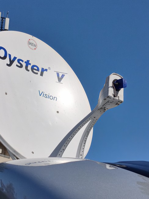

Nic to nie dało, Kuba? ty sterujesz anteną z aplikacji a jak tak to robiłeś aktualizację bo u mnie się niby zrobiła :-/
Konwerter stoi bokiem i w dodatku nie w tą stronę

Wymieniliśmy się dzisiaj z Robertem filmikami jak otwierają się nasze antenki i definitywnie u Roberta konwerter nie może się przy otwieraniu przestawić z pozycji spoczynkowej na bok, do pozycji roboczej kablami w dół. Na filmie widać że próbuje ale coś go mechanicznie ogranicza , tak więc "fachowiec" zamiast naprawić inny problem popsuł antenę :spoko

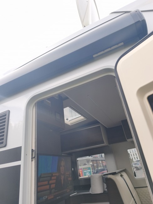

Otwarłem dzisiaj antenę i do strzału znalazła satelitę, po czym ją zamknąłem i za chwilę otwarłem jeszcze raz, aby nagrać Robertowi jak zachowuje się konwerter i w jakiej pozycji powinien być. Antena sie otwarła , ale nie znalazła satelity i kręciła się w kółko . Po ponownym zamknięciu kilka kolejnych prób i wszystko działa bez problemu.
Wcześniej zdarzyło mi się to kilka razy w trasie , ale wtedy za każdym razem zrzucałem winę na zmianę szerokości geograficznej i jakiś ewentualny błąd w sofcie , który powodował że antena nie korygowała kąta skrętu konwertera . Dzisiaj pierwszy raz zdarzyło mi się to pod domem więc już wiadomo, że to nie to.
Warunki odbioru były idealne , czyli otwarta przestrzeń bez żadnej przeszkody i czyste niebo .
Sama antena jest bardzo mocna , do tego stopnia że jak stoję kamperem przy budynku to potrafi odebrać sygnał odbity od niego i tuner normalnie odbiera kanały :wyszczerzony:
Raz były jaja, jak stałem na stelplatzu przy jakiejś marinie przy ścianie hangaru . Otwarłem antenę , zapiszczało , obraz się pojawił, więc ok . Rano kto przechodził to pokazywał palcem na dach mojego kampera . Wyszedłem , patrzę a tu wszystkie kampery mają anteny na południe .... a mój na północ w kierunku hangaru :haha: :haha:
Oczywiście do końca pobytu tam tego nie poprawiłem , bo miałem ubaw z tego jak te szkopki chodziły i się dziwowały :haha: :wyszczerzony:
Wieczorem to nawet telewizor na zewnatrz wystawiłem żeby widzieli że nie ma ściemy i odbiera :haha: :haha: :haha:

Relacja z naprawy anteny, faktycznie po rozkręceniu konwertera z jarzma nie trafił na swoje miejsce ale to pół biedy się okazuje, główną przyczyną było zbyt silne skręcenie obudowy konwertera co skutkowało blokowaniem w jednej pozycji, serwisant ustawił konwerter i delikatne skręcił obudowę, wykonaliśmy kilka prób i na razie działa, obudowa plus konwerter do tej anteny to wydatek ponad 2000zł tak że na razie dmucham na zimne może będzie ok ;)
