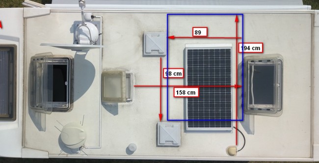

Chciałbym tu założyć ok. 300 Watt, nie mogę nic dopasować. Może ma ktoś jakiś pomysł.
Stary do zdjęcia.
Na niebiesko największa powierzchnia.
![](files/thumbs/t_dach_kamper_543.jpg) |

Jak juz zabrałem głos w tym temacie
Np panel 340 W ma wymiar 168,4 cm x 100,2 cm
To prz tym układzie dachu widze tylko budowę stelażą z cześcią podniesioną na d oknami dachowymi z przodu tak ,żeby można je otworzyć z z tyły wyżej w formie owieki z panela
Można wtedy pokombinować naewt tył regulowany ,ale komu by się chciało wspinac po drabinie na postoju |

2 długie a wąskie panele elastyczne wzdłuż, 1 na środku i 1 z prawej? |

Cytat: | 2 długie a wąskie panele elastyczne wzdłuż, 1 na środku i 1 z prawej?
Tak by było najlepiej.
