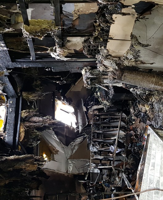

Owszem u nas czasem trzeba było czekać długo, bo był sezon cofidowy i transporty kontenerów szły bez określenia terminów, albo po prostu nie dochodziły.
W marcu 2020 roku skończyły nam się już zapasy, i czekaliśmy do października na nową dostawę, potem sytuacje się powtarzały, dostawaliśmy nic, albo 1/100 tego co zamawialiśmy.
Potem w szczycie sezonu 27 maja 2021 się spaliliśmy z całą produkcją magazynem, komputerami, serwerami , 2 miesiące psychotropów i wściekłych klientów za brak towaru.
Trzeba było poczekać, pozbierać się na nowo.
Dziś jest wszystko prawie od ręki, więc zapraszam 606317089.
Wielu z Was dzięki zamówieniom pomaga nam się szybciej odbudować po pożarze.
Jasne, każdy chce żyć i zarabiać, inni też przerabiają lodówki, ale NASZE są najlepsze
Tych którzy się kiedyś nie doczekali na dostawę, przepraszam... ale jeśli mielibyśmy wypuścić kiepski produkt, wolimy nie sprzedać.
To samo się tyczy innych naszych produktów z oferty: bojlerów cwu, klimatyzacji na 12V, energobloków, solarów, separatorów, czy też webasta itd.
_________________Powoli dźwigamy się po pożarze, dosłownie milion w plecy ( towar i budynek) ubezpieczyciel nie wypłacił, bo drobne literki w umowie, gdy winny był bojler ciepłej wody 18kW, budynek niszczeje, trzeba zebrać kasę, wiem, za terminy tyle samo nas kocha co i nienawidzi, a może się mylę.
Dla zobrazowanie, nie litości wklejam jedną fotkę z byłej produkcji... tak niestety wygląda do dziś, nie mamy ani siły, ani czasu i wystarczających funduszy na sensowne rozpoczęcie remontu. Ten budynek czeka na lepsze czasy. Zaglądamy czasami, szukając czegoś co może ocalało.
dzięki za wsparcie, zespół ABeM Camper Servis...

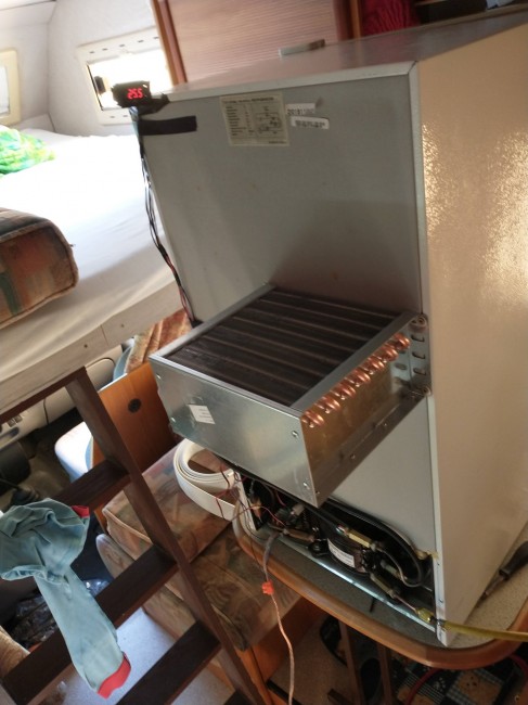

W tym roku wróciłem do tematu lodówki. Jak niektórzy pamiętają własna przeróbka na 12V zakończyła się powodzeniem. Lodówka działa wyśmienicie na 12V i bardzo dobrze się sprawdza w warunkach umiarkowanych temperatur. Niestety gdy temperatura pomieszczenia drastycznie idzie do góry to lodówka zaczyna "żreć" prąd. Najzwyczajniej nie wyrabia. Ścianki obudowy robią się gorące i kompresor chodzi non stop nie potrafiąc zbić temperatury wewnątrz.
Nie odpuściłem tematu i w tym roku wprowadziłem dwie istotne zmiany. Lodówka wylądowała zamiast gazowej przy wywietrznikach oraz zamontowałem sporej wydajności skraplacz.
Do tego zbudowałem tunel z dwoma wiatrakami wyprowadzając całe ciepłe powietrze od razu na zewnątrz.
Efekty są bardzo dobre. Teraz już mi się boki lodówki nie grzeją, w dodatku z odprowadzeniem ciepła nie ma problemu. Dzięki temu agregat pracuje krótko i wydajnie.
Dzisiaj przy temperaturach grubo ponad 30 stopni lodówka radzi sobie rewelacyjnie. Do tego stopnia że wymiennik wewnątrz lodówki nie nadąża z oddawaniem ciepła. Po kilkunastu minutach na tylnej ściance lodówki i rurce powrotnej do agregatu jest lód
Nie przekłada się to oczywiście na temperaturę w lodówce bo ścianka zachodzi po prostu lodem i zbyt wolno oddaje to zimno. Gdy kompresor już zmroził wszystko na amen to przy drzwiach lodówki po tych kilkunastu minutach jest dopiero 15 stopni. Muszę dokupić drugi termostat i sondę zamontować na marznącej ściance. Nie ma sensu żeby kompresor pracował skoro już jest lód na ściance. Musi poczekać aż odda to zimno.
Myślę też, czy nie dodać wewnątrz jakiegoś malutkiego wentylatorka który by poprawiał cyrkulację i wymianę ciepła.

marek230482 napisał/a: | Dzisiaj przy temperaturach grubo ponad 30 stopni lodówka radzi sobie rewelacyjnie. Do tego stopnia że wymiennik wewnątrz lodówki nie nadąża z oddawaniem ciepła. Po kilkunastu minutach na tylnej ściance lodówki i rurce powrotnej do agregatu jest lód |
Jeśli lód schodzi do agregatu to jest zbyt dużo czynnika. Zmniejsza to zauważalnie sprawność lodówki a w skrajnym przypadku może doprowadzić do uszkodzenia kompresora.
Odparowanie czynnika musi się zakończyć w parowniku.
marek230482 napisał/a: | Nie przekłada się to oczywiście na temperaturę w lodówce bo ścianka zachodzi po prostu lodem i zbyt wolno oddaje to zimno. Gdy kompresor już zmroził wszystko na amen to przy drzwiach lodówki po tych kilkunastu minutach jest dopiero 15 stopni. Muszę dokupić drugi termostat i sondę zamontować na marznącej ściance. |
Czyli wszystko jest jak powinno być. Jeśli zaczniesz kombinować to zamrażarka nie utrzyma temperatury.

Właśnie niestety nie potrafię obliczyć ile mam dodać czynnika na ten dodatkowy skraplacz. Więc dodałem "sporo więcej". Dlatego możesz mieć rację że mam go za dużo. Ale czy tego objawem jest marznąca rurka przy agregacie? Nie sądzę, bo wcześniej gdy układ był fabryczny i załadowany czynnikiem w ilości z etykiety to było dokładnie to samo tylko po dłuższym czasie.
Czyli jak agregat mi chodził bez przerwy z pół godziny to też wszystko szroniło. Teraz szroni po kilkunastu minutach.
Z moich obserwacji wynika że szron na rurce powrotu pojawia się gdy już wszędzie wcześniej jest lód czyli jak właśnie lodówka nie nadąża z odbieraniem zimna. Dlatego chcę dodać drugi termostat. Wyłączy on agregat gdy będzie szron na ściance lodówki (czyli zanim pojawi się na rurce powrotu do agregatu).
To uważasz że nie warto dawać małego wentylatorka na ściankę wewnątrz lodówki? Myślałem że to pomoże odebrać zimno ze ścianki i szybciej rozprowadzić po lodówce. Bo teraz mam lód na ściance a 15 stopni przy drzwiach. |
_________________ Dethleffs Nomad->Transit IV Pilote -> Transit VII Challenger
![](images/signatures/1174489322640791496683e.jpg) |
![](templates/subSilver/images/spacer.gif) |
reaven22
Pomógł: 25 razy Dołączył: 19 Mar 2018 Piwa: 117/14 Skąd: WGM
Wysłany: 2022-08-07, 20:04
Po zmianie na inny skraplacz nie obliczysz ilości, trzeba doświadczalnie.
Upuszczasz po trochu do momentu aż kompresor przestanie ciągnąć pingwina.
Przydaje się kamera termowizyjna albo pirometr. Wówczas sprawdzasz na chłodzącej ściance lodówki gdzie kończy się mrożenie.
Upuszczając gaz uważaj żeby nie zaciągnęło powietrza. Jeśli to R600a to działa na podciśnieniu. Trzeba lodówkę wyłączyć otworzyć drzwi i poczekać aż się nagrzeje środek. Wówczas pojawi się ciśnienie powyżej atmosferycznego i można upuszczać
U siebie dopiero za 3 podejściem udało się uzyskać efekt jaki być powienien.
marek230482 napisał/a: | To uważasz że nie warto dawać małego wentylatorka na ściankę wewnątrz lodówki? Myślałem że to pomoże odebrać zimno ze ścianki i szybciej rozprowadzić po lodówce. Bo teraz mam lód na ściance a 15 stopni przy drzwiach. |
Jeśli korzystasz z oryginalnego termostatu to dodanie wentylatora zaburzy jego działanie. I prawdopodobnie lodówka będzie wszystko przemrażać. |

może i r600 jest specyficzny ale zaciągasz go po stronie niskiego ciśnienia i nie ma to wtedy znaczenia. |

Wysłany: 2022-08-07, 23:13
To ja właśnie robiłem jak robba napisał. Czyli załadowałem tyle ile było fabrycznie. Nic się na rurkach nie działo to dodawałem aż na wyjściu z agregatu zaczęło się robić ciepło
A liczy się to na pewno tylko ja nie umiem :P
Odnośnie wentylatorka to ja właśnie mam elektroniczny termostat. Oryginalnego nie używam. Chcę kupić drugi elektroniczny i połączyć w szereg. Jeden załącza gdy w lodówce jest za ciepło a drugi pilnuje żeby agregat na darmo nie pracował jak na ściance już jest lód. |
