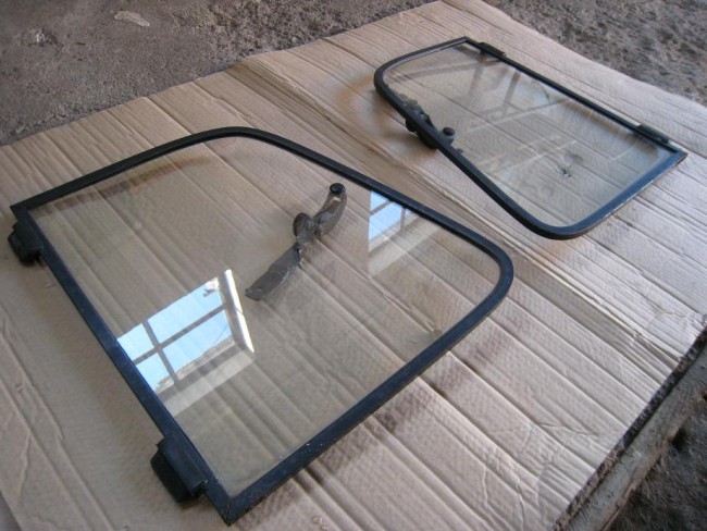

maxvalvo napisał/a: | jesli chodzi o porady mechaniczne bardzo prosze pytac |
Witam czy "ktoś" zrobił by nowe ramki metalowe do okien takich jak na zdjęciu - moje są bardzo skorodowane ( to nie są te, ktore są na zdjęciu )
Plik ściągnięto 76 raz(y) 106,41 KB |
