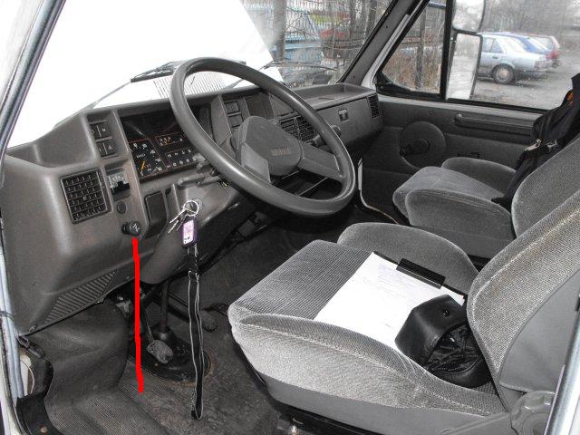

A nie masz fabrycznego w ducato, sporo egzemplarzy ma. Na foto oznaczyłem czerwoną kreską. Słuzy też do rozruchu ale ta linka jest podlączona tylko do pedału gazu. Normalny reczny gaz.

tam mam tylko zaślepkę,może w j5 nie montowali :gwm

No to masz pracę domową. Wykręć na szrocie tą linkę z pancerzem z dukato. Jest to podłączone w prosty sposób do pedału gazu. Jak wyciągasz linkę opada powoli pedal gazu. Jak jade gdzieś daleko i jednostajnie wyciągam sobie te dźwigienkę i nóżki mam wolne :diabelski_usmiech
