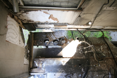

Mam pytanie z innego działu o zabudowie ale nie otwieram nowego tematu,a mianowicie ;czy ma ktoś dostęp do schematu elektrycznego zabudowy Burstner 1993,albo choć wiedzę na temat okablowania łazienki.Moja była w tragicznym stanie i ma zwarcie na kablu płaskim oznaczonym nr 1,odciąłem go przy rozgałęzieniu bo wysadzał bezpiecznik od oświetlenia nu 2
Tak wyglądała łazienka
Plik ściągnięto 3616 raz(y) 51,27 KB

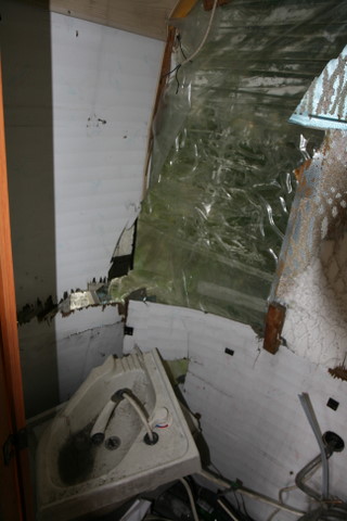

tak wygląda aneks kuchenny
Plik ściągnięto 3616 raz(y) 110,62 KB

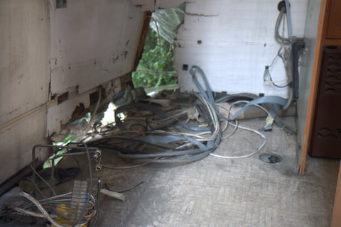

takie cudo kupiłem w maju tego roku
Plik ściągnięto 3616 raz(y) 48,21 KB

opis przewodu nr 1 jest na przewodzie w łazience?

dominik,przewody są numerowane ,a ten o który chodzi ma numer 1 i jest płaski 1.5mm,biały z oznaczeniem żyły czerwony pasek.Przewody w kolorze białym wiodoczne na zdjęciu też mają nadrukowane numery
