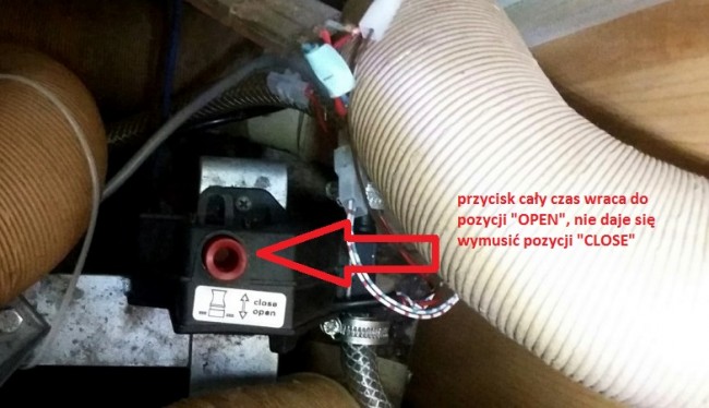

Jestem świeżo upieczonym nabywcą Hymera (integral 1997, B544) i w związku z pierwszym wiosennym uruchomieniem, pojawiły się pewne problemy, mam nadzieję, że błache :) Kampera kupowałem na początku stycznia, a sprzedający jeździł nim ponad 6 lat. Wszystkie urządzenia w styczniu sprawdziliśmy i działały sprawnie, łącznie z ogrzewaniem itd. itp.
W poprzednim Dethleffsie z 1991 miałem tradycyjny piecyk Truma zamontowany na froncie szafy i oddzielny bojler do gorącej wody. Przez wiele lat działało to bezproblemowo. W Hymerze mam już zupełnie coś innego - zintegrowany piecyk z bojlerem. Dla mnie to nowość, choć widzę, że ktoś już tu o tym wspominał.
Problem dotyczy ogrzewania i bojlera i małego do spuszczania wody z bojlera.

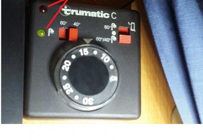

Poprzedni użytkownik tłumaczył mi, że w Hymerze jest system antymrozowy, który przy niskiej temperaturze automatycznie spuszcza wodę z bojlera - faktycznie przy bojlerze jest mały "pstryczek", którego ma pozycję dolną - OPEN i górną - CLOSE. Domyślam się, że na czas zimy zawór był cały czas otworzony, tak aby cała woda ściekła. Dzisiaj napełniłem zbiornik wodą i problem dotyczy właśnie tego pstryczka. Cały czas pozostaje w pozycji OPEN i podczas odpowietrzania kranów, woda ucieka wężykiem na zewnątrz kampera. W żaden sposób nie udaje się go ustawić w pozycji CLOSE, chyba, że przytrzymam go w tej pozycji ręką. Domyślam się, że ten pstryczek powinien podczas odpowietrzania, automatycznie przeskoczyć do pozycji CLOSE aby móc napełnić bojler i rozpocząć grzanie wody i ogrzewanie auta. Kolejną dziwną sprawą jest to, że na panelu od TRUMY nie świeci się żadna lampa, ani zielona/żółta, ani nawet czerwona, która mogłaby sygnalizować, że TRUMA nie działa. Niezalażnie w jakiej pozycji ją ustawię, nic nie świeci, nie grzeje, nie dmucha... Wszystkie inne urządzania działają zarówno na 12V jak i gazowe działają, woda z kranów leci (tylko w każdej pozycji zimna), lodówka chłodzi na gazie itp., reszta sprawna...
Proszę podpowiedzcie, gdzie szukać przyczyny? Czy robię coś nie tak? Czy możliwe, że przestał tam docierać prąd i dlatego nic nie świeci a wspomniany guziczek nie chce zostać w pozycji CLOSE?

na regulatorze nie palą się żadne lampki, nie reaguje na jakiekolwiek ustawienia
Plik ściągnięto 33 raz(y) 136,57 KB
pstryczek elektryczek mimowolnie opada do pozycji OPEN, powodując opróżnianie bojlera
Plik ściągnięto 35 raz(y) 113,41 KB

U mnie jest na weżu od wody , przestawia sie
recznie do spuszczania wody na zime. Pewnie u ciebie jest podobnie. Podobny powinienes mieć przy zbiorniku na wode do spuszczania na zime. |SSamo sie nie robi trzeba przestawić ręcznie. Może trzeba pociągnąć?

W moim jest taki sam i tak jak pisałeś wciśnięty spuszcza wodę wyciągnięty zamyka. Pozycję zamkniętą uzyskuje się przez wyciągnięcie tego czerwonego pstryczka do oporu do góry (winien pozostać w tej pozycji). Jeśli nie pozostaje w tej pozycji sprawdź zasilanie na tych przewodach do niego idących, jeśli nie ma będzie opadał. Następnym krokiem jest napełnienie kociołka - odkręcamy gorącą wodę w kranie i czekamy aż przestanie "prychać" i zacznie lecieć ciągłym strumieniem, zakręcamy i włączamy grzanie.

mrsulki napisał/a:
Dokładnie jest tak jak napisałeś, natomiast po pociągnięciu do oporu do góry, pstryczek z powrotem opada - obawiam się że jak go pociągnę bardzo mocno, to go urwę.

Jeśli z prądem wszystko będzie ok.,to podgrzej ten zawór suszarką do włosów.

Panowie, czy przy włączonym prądzie, podłączonej butli i zalanym wodą bojlerze, zapala się u Was lampka na regulatorze temperatury? Mam rozumieć, że czerwona pokazuje jakiś błąd (np. brak gazu) natomiast ta zielona (albo żółta - nie wiem) powinna pokazywać, że urządzenie pracuje... czy się mylę?
U mnie kompletnie nic nie świeci, więc zapewne brakuje mu prądu. Z tego samego powodu zapewne mały zawór wraca do pozycji OPEN, bo też brakuje mu prądu, aby odczytać to, że jest ciepło i powinien być w pozycji CLOSE...
Kimtop, tak jak mówiłeś, zawór podgrzewałem, bez skutku, bezpieczniki też sprawdziłem i są OK, wszystkie dobre, więc muszę szukać przyczyny i pewnie problem tkwi w prądzie... Chyba, że robię coś nie tak, albo jest jeszcze coś, o czym nie wiem...

Czerwona świeci się ciągle podczas pracy, mruga w określonej częstotliwości jeśli wykryje błąd. Zielona zapala się gdy woda jest nagrzana do zadanej temperaury.
