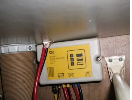

Witam szanowne koleżeństwo i pozdrawiam w ten wiosenny (deszczowy) wieczór.
Mam taki regulator w szafie.
Jaka może być max moc (W) panela.
Plik ściągnięto 7239 raz(y) 112,67 KB

Do 100 Watt.

Muszę troszeczkę więcej opisać sytuację. Muszę dokupić 2 akumulatory ponieważ przy zakupie samochodu ich brakowało. Był tylko rozruchowy sprawny, ale do rzeczy.
Pożyczyłem akumulator od kolegi na próbę w zaszłym roku i wszystko jakoś sprawnie działało.
Ale nie wiem jakiej mocy jest ten solar i jak mam to sprawdzić. Od tego regulatora odchodzą dwie wiązki na ak. pokładowy zabudowy i druga na ak. dodatkowy. Trzeci to rozruchowy 90 Ah.
Mam takie pytanie tych kolegów co siedzą w temacie solarków:
1. Czy akumulatory 1 i 2 muszą być jednakowej pojemności?
2. Czy trzeba zastosować separator?
3. Jak sprawdzić moc solara na dachu?
:spoko :spoko Pozdrawiam :spoko :spoko

mario91 napisał/a:
odkręć go, pod spodem powinna być tabliczka znamionowa
mario91 napisał/a:
jesli mówimy o zabudowie to tak, powinny być jednakowe
mario91 napisał/a:
jesli posiadasz/kupisz regulator co obsłuzy dwa akumulatory to nie, on ma to w sobie
ale coś mi się widzi że twoj regulator nie pociągnie dwóch akumulatorów,
ma jedno wyjście a ponadto jest 10A
to może świadczyc o tym że twój panel jest do 100W-130W
sprawdz dobrze co to za kable, te po prawej, to wyglada na jakiś odbiornik

Zrób ja papamila radzi.
ad 3 - zamiast odkręcać solar w słonaczny dzień zmierz prąd zwarciowy. Na jego podstawie można oszacować moc solara, tylko po co??

Sprawdziłem te dwa przewody o których papamila pisze. Dzisiaj mam mało czasu, ale obiecuję na poniedziałkowy wieczór więcej fotek. Z wyjścia VOLT te dwa przewody idą przez klemy pokładowego do przodu sam. pod maską w dolnej części jest zamontowana taka podstawa na pomocniczy akumulator wraz z klemami +,- . Klema - jest podłączona do masy samochodu. Klema + ma dodatkowy przewód który idzie do akum. rozruchowego przez taką puszeczkę (wydaje mi się że jest to swojego rodzaju jakaś dioda zaporowa). Piszę o tej diodzie tak bo nie jestem zawodowcem w tej dziedzinie, ale podłączyłem akum. w zabudowie i sprawdziłem napięcie na klemach pomocniczego (taka podstawa) było 12,5v, a na kemach rozruchowego 0v (klemy rozruchowego nie podłączone).

mario91 napisał/a:
to mi wyglada na jakąś rzeżbę- zrób z tym porzadek -odłącz to
mario91 napisał/a:
muszę wiedzieć jakie kupić.
na poczatek kup jeden 100-110 Ah typu marine (głebokiego rozładowania)
podlacz to pod solar i zobaczysz jak to się będzie w twoium aucie sprawować,
aku rozruchowego do tej instalacji nie mieszaj, powinien wytrzymać swobodnie
nawet tygodniowy bezruch- w razie problemów radio zasil z aku pokładowego
(ew pozostanie sprawa alarmu jesli posiadasz ale o tym pózniej)
kilka wyjazdów i będziesz miał obraz sytuacji i twoich potrzeb.
Drugi aku pokładowy zawsze mozna dołożyć o ile okaże się potrzebny
(po mojemu nie będzie takiej potrzeby)

W takim układzie sprawa wydaje się prosta.
Solar doładowuje akumulator rozruchowy.
Kupujesz drugi akumulator, rozdzielasz instalacje, Kupujesz separator lub budujesz prymitywny układ z przekaźnikiem do ładowania akumulatora pokładowego w czasie jazdy i sprawa załatwiona.
