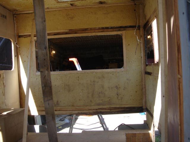

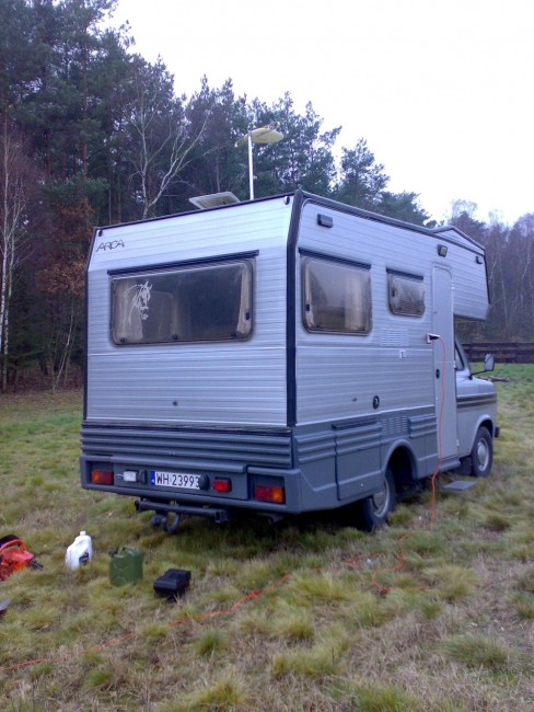

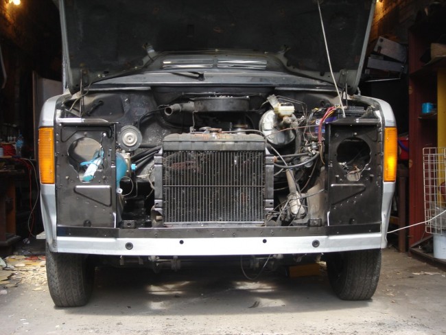

O tak ,napracowałem się ciutek, ale tak mi się ten samochód spodobał przebieg autentyczny 80 tyś lakier do wymiany ,ale stary oryginalny ni grama rdzy blach jak igła nie będę tego wszystkiego opisywał , ale ze środka wszystko wyjąłem , z całego środka zerwałem skeiką aż do pianki wymieniłem podłogę z zewnątrz jest obklejony specjalną folją na zewnątrz gwarancja 10 lat, MAM TROCHĘ PLOBEMY ZE ZDJĘCIAMI POSIADAM DUŻE FORMATY

WIESZ JA TEŻ BYŁEM LAIKIEM WSZYSTKO CO ROBIŁEM TO NA ZASADZIE PRÓB I BŁĘDDÓW SPORO MNIE TO KOSZTOWAŁO WYSIŁKU, POTU I CIERPLIWOŚCI , A CIERPLIWOŚĆ DAŁA MI MOJA POŁÓWKA PSYCHICZNIE MNIE WSPIERAŁA, ALE UWAŻAM , ŻE CZŁOWIEK SIĘ CAŁY CZAS UCZY I TO CHODZI O WSZYSTKIE DZIEDZINY NASZEGO JAKŻE KRUCHEGO ŻYCIA ,.,,,,,,,,, Jeśli chodzi o tę folię do obklejanie jest dość drogą impreza, jeśli się już na to zdecydujesz to trzeba to zrobić profesjonalnie takie jest moje zdanie . przede wszystkim okna drzwi wszystkie otwory trzeba zdemontować , o co chodzi??? naklejanie nie do uszczelek, tylko pod uszczelki, takie jest moje zdanie zawsze jeśli coś robię chce być z tego zadowolony. Wydaje mi się , że struktura twojego kampera będzie się nadawała na obklejanie , jeśli będziesz chciał dam ci kontakt do firmy , która mi to robiła, ale od razu napiszę blacha musi być pozbawiona starych powłok lakierniczych, bo folia jest bardzo cienka , ale za to bardzo wytrzymała. Tak dla ścisłości koszt obklejania to rząd prawie 3,5 zł , ale efekt jest super

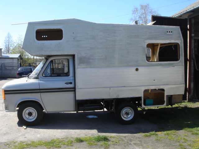

Nie bardzo zrozumiałem twoje pytanie ? NAPISZ PRAWDĘ , Dla mnie wygląda super,,,,,, jeszcze zależy jak ty zrozumiałeś obklejanie ????? obklejona została tylko część Alkowa która jest z aluminium falowanego, nie uwierzysz, ale jak zmywałem całego kampera zużyłem prawie 30 litrów acetonu. Kabina kierowcy nie była obklejana do tej pory u lakiernika pomalowałem tylko przód, czyli maska i psa przedni, mam kłopoty znaleźć lakiernie , która będzie wysoka na cztery metry, abym mógł pomalować szoferkę

Wysłany: 2008-01-13, 17:05   GRIL
tak wyglądał bez grila który był u lakiernika
Darek

Wysłany: 2008-01-13, 17:11   PRZYGOTOWANIE DO OKLEJENIA
TAK WYGLĄDAŁ PRZYGOTOWANY DO OBKLEJENIA

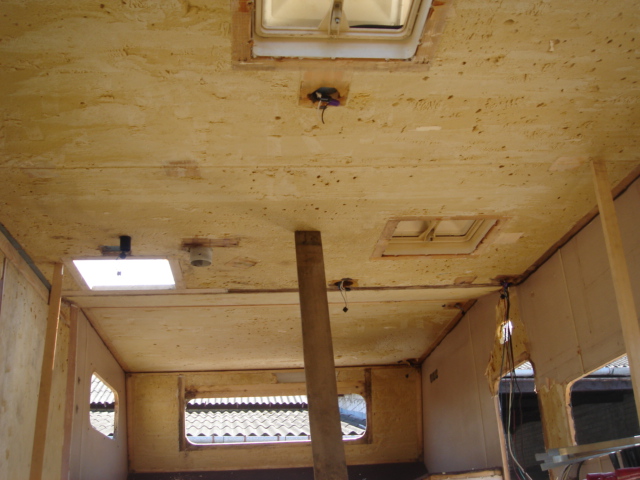

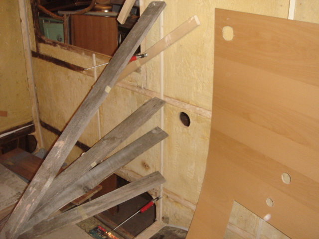

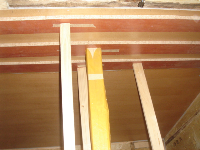

1. jak kleiłeś sklejkę do ramy? Duże znaczenie ma siła docisku, jak przesadzisz z rozpórką to połamiezsz ramę, a moż użyłeś wkrętów?
2.Jak naprawiałeś podłgę?

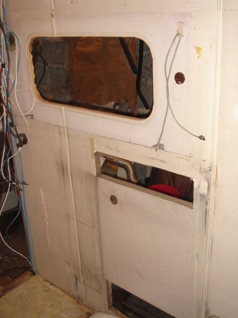

3.Czy zmieniałeś coś w konstrukcji (na zdjęciu p.t. TYŁ zieje dziura jak w moim FFB czy to mijsce pod schowek zewnętrzny (taki duży pod całą tylna kanapą) :?:

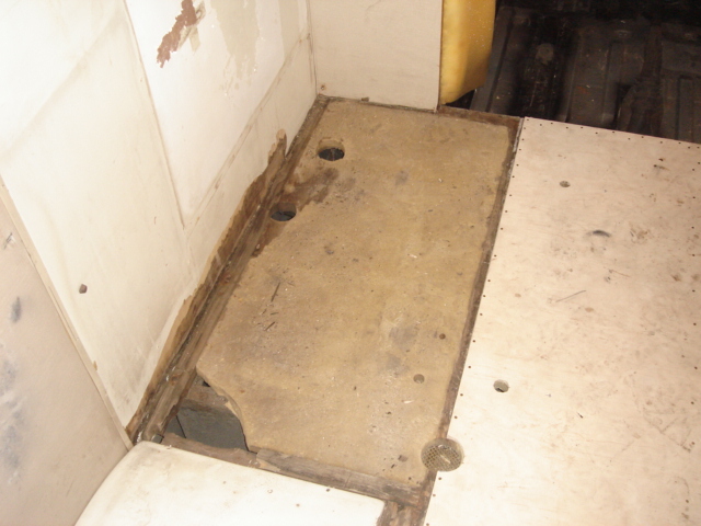

:lol: Klejenie było dosyć ciężkie przede wszystkim odpowiedni klej który łączy się z pianką , a nie rozpuszcza jej znalazłem ten klej po długich próbach i błędach UFFF!!!!! ale jak będziesz chciał doradzę w doborze kleju jest on fenomenalny , cała konstrukcja u mnie to pianka i konstrukcja drewniana , jak wiesz w tego typu konstrukcjach po pewnym czasie zawsze dochodzi do rozszczelnienia , woda się leje i wszystko po pewnym czasie gnije oczywiście my tego nie widzimy woda jest cichym zabójcą dla domków na kułkach . Ja dlatego sklejkę zerwałem gdyż nie podobał mi się zapach w środku wiesz o co chodzi stęchlizna, i się nie myliłem sporo wilgoci było , przyklejanie sklejki jest dość trudne , ja robiłem podpory, żadnych wkrętów nie lubię fuszerki

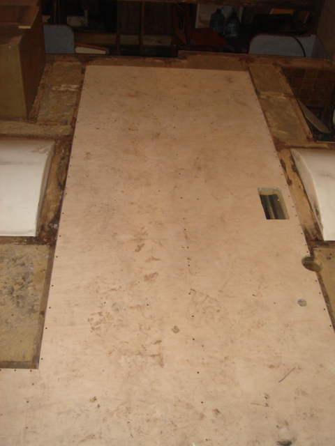

Podłogę starą zerwałem też sposobem żeby nie uszkodzić pianki , i przykleiłem oraz wkrętami przykręciłem zastosowałem sklejkę wodoodporną 5 mm , ale tu też trzeba uważać z grubością bo nam wymiary uciekną i będziemy mieli kłopoty , jak jeszcze dojdzie nam wykładzina meble które wstawimy mogą być za małe
Nie w konstrukcji nic nie zmieniałem chciałem aby wszystko było według oryginału
Przesyłam ci fotki
Darek
Plik ściągnięto 14520 raz(y) 153,01 KB
Plik ściągnięto 14519 raz(y) 155,57 KB
Plik ściągnięto 14521 raz(y) 141,54 KB
Plik ściągnięto 14521 raz(y) 151,28 KB
