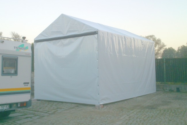

Zrobiłem sobie namiot na kamperka bo żal było patrzeć jak czasem moknie, to znów praży się w słońcu. Własnym sumptem wykonany składany stelaż z prostokątnych stalowych profili i na to zamówiłem poszycie w firmie wykonującej plandeki dla tirów. Wymiary "garażu" 4x6,5m i wysokość wjazdu 3.2m. Teraz będzie kamperkowi suchutko i łatwiej coś przy nim porobić. Dzisiaj zamontowano plandekę i pozostało jeszcze urządzić wnętrze - oświetlenie, jakieś gniazda elektryczne itd. ;)

Jak otwierasz aby wjechać ??
Jak rozwiązałeś sprawę wentylacji ??

Namiot otwiera się odpinając jedną stronę i odsuwam plandekę, pod tą czarną listwą jest szyna - podobna do karnisza.
Jeśli chodzi o wentylację to plandeka nie dotyka dokładnie dołem do podłoża (bruk- teren jest lekko pochyły) i powietrze swobodnie się przemieszcza. Używam już kilka lat podobny lecz większy namiot i nic się nie wykrapla i nie zaparowuje tak, że nie potrzeba jakiejś ekstra wentylacji.

Koszt materiałów na konstrukcję to około 800zł, plandeka z karniszem i założeniem 3500zł. Wykonawca plandeki poinformował mnie, że te plandeki na jeżdżącym samochodzie wytrzymują około 7-8 lat a na namiocie to ze 20lat. ;)

Całkiem nieźle, to wyszło tylko co będzie jak porządnie zawieje?

to poleci z wiatrem :spoko

Trzeba dobrze zakotwiczyć stelaż.

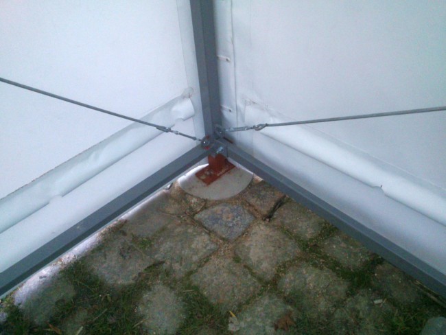

Oj chyba nie poleci bo przykręcony do 6ciu fundamentów posadowionych na 80cm w ziemi. Cała konstrukcja posiada ukośne stężenia z prętów naciągniętych śrubami rzymskimi i jest dość mocna choć elastyczna. Jutro zrobię zdjęcia wnętrza i będzie widać stelaż.

a widzisz tego ze zdjęć nie można było wywnioskować , ale teraz już wiem i widzę że wszystko przemyślane do końca . :lol: :spoko

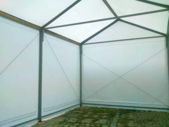

Wysłany: 2014-10-30, 07:57
A oto obiecane zdjęcia z wnętrza namiotu :spoko
Plik ściągnięto 55 raz(y) 237,88 KB
Plik ściągnięto 45 raz(y) 238,14 KB

No faktycznie chyba nie poleci.
