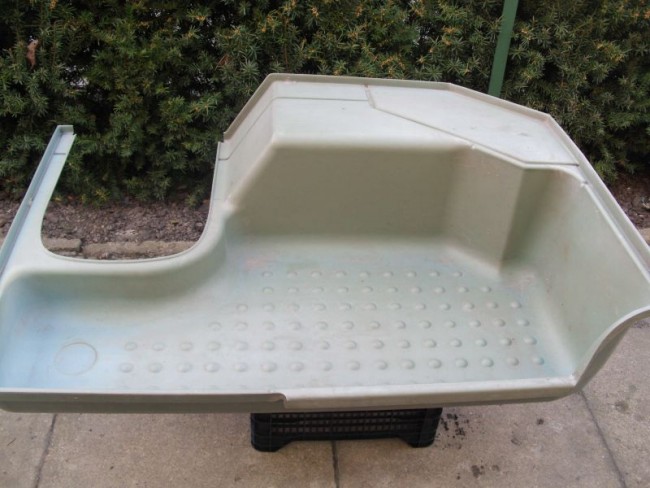

Meble łazienkowe które mają swoje lata,staja się brzydkie.
Tracą kolor i żółkną,niektóre kruszeją.
W jaki sposób je odnowić,czym pomalować szafki a czym brodzik?
Lakiernicy samochodowi nie znają tematu,oni malują plastikowe zderzaki,a tu mamy inny plastik (jaki?),i inne użytkowanie.
Na tych wytłoczkach nie ma oznaczeń z czego są zrobione i nie wiadomo jak do nich podchodzić.
Jężeli ktoś zgłębił temat,to proszę o radę.

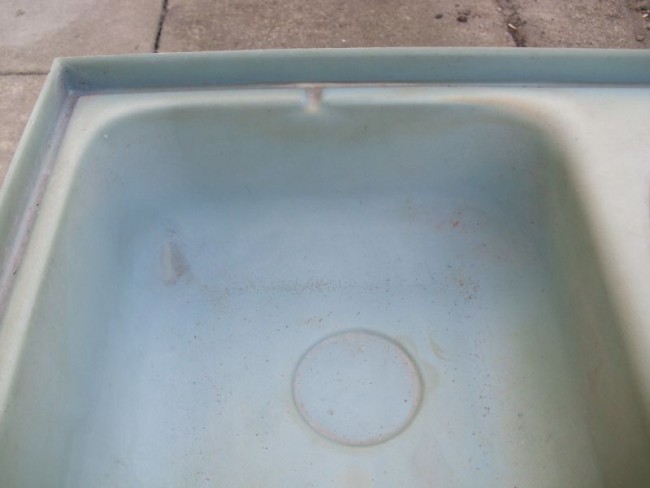

Wstawię fotki,to łatwiej wymyślać.
To co zakryte pozostało białe
Plik ściągnięto 6389 raz(y) 16,29 KB

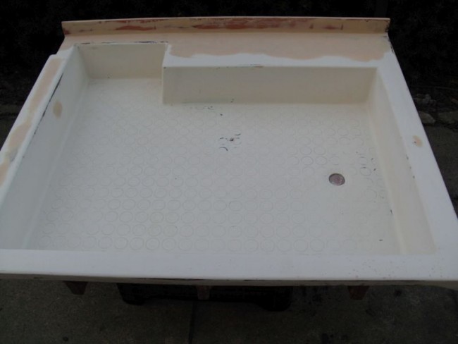

Ten jest żywiczny,dostał drugą warstwę od dołu,wewnątrz ktoś czymś malował,dosyć ta farba się trzyma
Plik ściągnięto 53 raz(y) 46,09 KB
Ten z jakiegoś plastiku,nowy ale odbarwiony i wygląda nieciekawie
Plik ściągnięto 356 raz(y) 85,56 KB

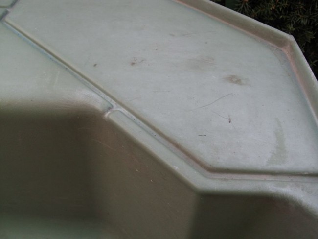

Przebarwienia
Plik ściągnięto 50 raz(y) 46,45 KB

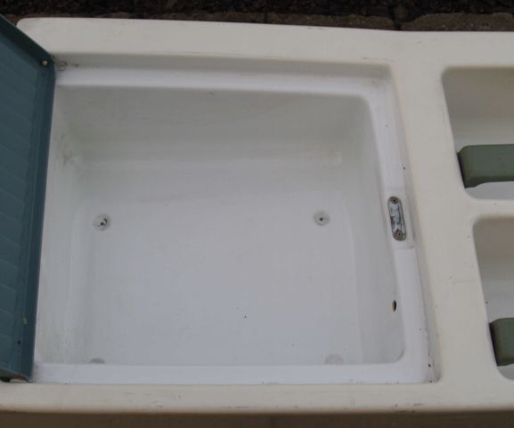

Okropna powierzchnia,wygląd
Plik ściągnięto 61 raz(y) 45,96 KB

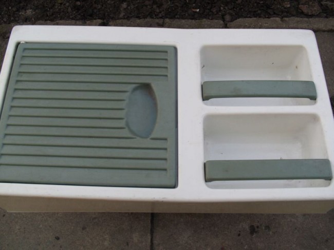

Drzwiczki z zewnątrz zrobiły się zielonkawe a od spodu niebieskie
Plik ściągnięto 50 raz(y) 58,36 KB

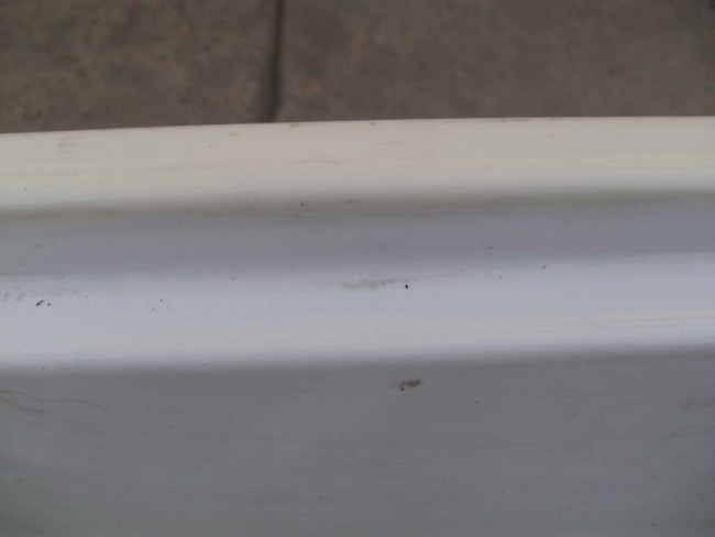

Brzeg szafki ,to co pod drzwiczkami pozostało białe
Plik ściągnięto 56 raz(y) 30,61 KB

wlodo widać jednak upływ czasu... aż się dziwię, że u mnie mebelki w łazience w miarę przyzwoitym stanie.
Cóż zrobić- dowiedz się co i jak- umawiamy się na którąś sobotę i wpadnij z elementami do mnie :ok :ok wszelkie sprzęty są, więc będziem działać :szeroki_usmiech

A może zamiast malować, wyczyścić i wypolerować choćby środkami do pielęgnacji laminatów
Zobacz tutaj http://www.kulinski.navsi...?id=1718&page=0
Jeśli już malować to może tym samym z czego jest ten laminat wykonany czyli żelkotem, będzie przynajmniej pewność że będzie trzymać.
Są też środki do renowacji laminatów (również w temacie żeglarskim) likwidacji ubytków, itp.
