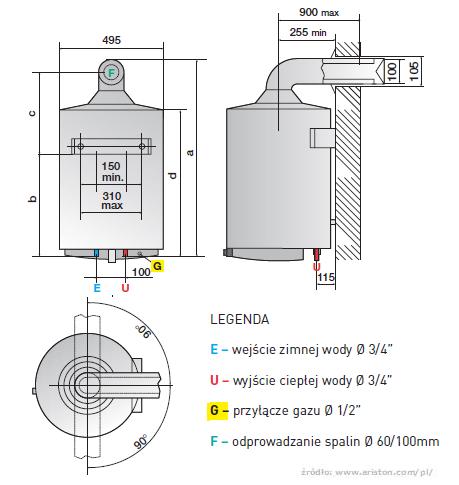

Ponieważ rozpocząłem budowę kampiórkaII mam dylemat. Postanowiłem zamontować bojler gazowy do grzania wody ale nie taki "kamperowy" tylko zwykły "domowy" o taki:

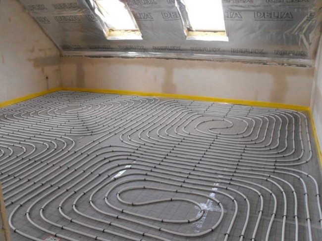

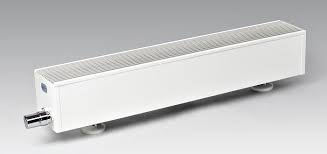

za pomocą tego bojlera mam zamiar "upiec dwie pieczenie na jednym ogniu", a mianowicie zapewni mi on wystarczającą ilość ciepłej wody, a także mam zamiar wykorzystać go jako źródło ogrzewania. I teraz mam dylemat: co zastosować jako promiennik ciepła. Nagrzewnice wodną, coś w stylu takim (zdj. pierwsze), niskie grzejniki (np jak na zdjęciu dwa) czy też całkiem zaszaleć i zamontować wodne ogrzewanie podłogowe (zdjęcie nr 3)

Bardzo prosiłbym szacowne grono o dyskusję na temat co jest lepsze i dlaczego. Jakie wady widzicie w konkretnym rozwiązaniu...

Tradycyjne grzejniki żeliwne -długo trzymają ciepło :zimno
Donat
Dołączył: 21 Mar 2010
Piwa: 70/57
Wysłany: 2015-10-21, 21:18
stander napisał/a:
są wielkie, ciężkie, brzydkie i ogólnie do d...

Ogrzewanie pidłogowe to rewelacja i też działa jak piec kumulacyjny . G prawda , że szkodliwe

no dobra, też się skłaniam ku ogrzewaniu podłogowemu, ale ... no właśnie ale. Jak zapewnić jak największą powierzchnię styku rurek z podłogą? W domku to mamy wylewkę, w kamperku sobie tego nie wyobrażam że względu na masę. Poza tym trzeba wszystko dokładnie rozplanować bo późniejsze wiercenie czegokolwiek w podłodze jest raczej niemożliwe.

To może zrób podłoge na stelarzu z blachy aluminiowej oszczelnij po obrysie i przykryj wykładziną przystosowana do podłogówki.Rurki z wodą na warstwę izolacji i zrobisz sobie poziomy grzejnik :!: :!: :!: ;)

Ja jestem ciekaw planów nawiewu powietrza.
Bo nie widzę, a bez tego będą trupy.
Donat
Piwa: 70/57
Wysłany: 2015-10-22, 06:18
Johny_Walker napisał/a:
Oj Johnny Johnny, ten bojler to typowe urządzenie z zamkniętą komorą spalania, ogień pali się poza kubaturą w której jest zamontowany. Odprowadzenie spalin i doprowadzenie powietrza przez tą samą rurę w której jest druga rura. Jeśli masz zamontowaną w swoim nowym kamperze lodówkę na gaz, masz to zrobione znacznie bardziej niebezpiecznie. Ponieważ takie lodówki nie maja zamkniętej komory spalania, jedynie są wstawione do w miarę szczelnej szafki, która wraz ze ściana samochodu tworzy zamkniętą przestrzeń , oddzielona od wnętrza samochodu. Ale jak jest szczelna możesz przekonać się wymontowując lodówkę i oglądając sobie wnękę własnym oczami. Powiem tak: "nie do uwierzenia" :-)
