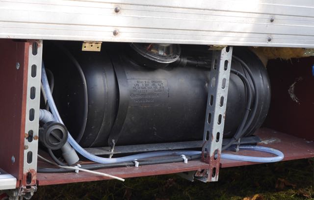

Witam,
A więc mam w swojej zabudowie zbiornik lpg do zasilania kuchenki, wody i ogrzewania. Niestety dopiero z tego właśnie forum dowiedziałem się że elektorzawór ma ciągły pobór prądu. Jako że zużycie chcę ograniczyć do minimum chciałbym ten zawór zastąpić manulanym. Czy ktoś jest w stanie mi powiedzieć czy w wielozaworze w zbiorniku da się wymienić pojedyńczy zawór czy potrzebny mi będzie nowy wielozawór?

Najprościej to magnes zamiast cewki. Zakładasz magnes-zawór otwarty. Zdejmujesz-zawór zamknięty :bajer

Na bank? Potrzebuje coś przerabiać rozkręcać czy wystarczy magnes na zawór przyczepić?

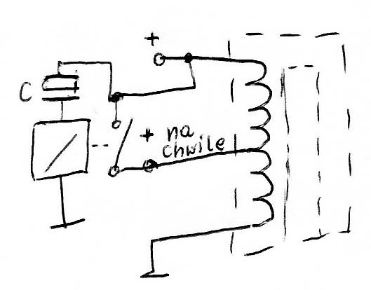

Zamierzam nawinąć uzwojenie w dwóch częściach, lub dowinąć do istniejącej cewki
(o ile jej konstrukcja na to pozwala) dodatkowych zwojów.
Ja optowałbym za nawinięciem cewki od początku. I tu też mozliwe są dwie koncepcje.
1. pierwszy zwój grubszy i właczany na chwilę, a następnie pracuje w szeregu z uzwojeniem podtrzymującym. i tu właściwie cały uklad sterujący sprowadzi się do przekażniczka z jednym stykiem NO i dobranego kondensatorka (strzelam że 470uF).
Sensu jakiegoś skomplikowanego układu elektronicznego nie widzę.
Załączony rysunek pierwszy (jak się uda... )

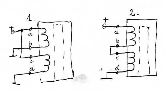

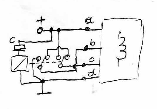

2. druga koncepcja to dwie cewki identyczne nawinięte razem, na chwilę pracujące równolegle a następnie szeregowo. Tu już byłby potrzebny przekażnić ze stykami przełączającymi - załaczam jako rysunek drugi i trzeci.
wykasowałem trochę bzdurek (sorki - błąd myślowy)

jak w trumie i przy rozruszniku - różne uzwojenia

sterowanie dwoma identycznymi uzwojeniami

rys2 - dwa uzwojenia identyczne
