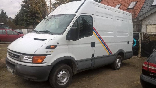

Cześć tak jak pisałem czeka mnie zabudowa IVECO na Campera do przewozu psów na zawody .Pogoda i coraz dłuższy dzień zachęcają do rozpoczęcia pracy. Mam nadzieję że zainteresuję Was moją budową i liczę na waszą pomoc w jego budowie,oczywiście nie będzie to rasowy camper taki jak wielu z Was zbudowało, ale podstawowe rzeczy do podróżowania i mieszkania muszą się znaleźć .
Paka ma długość 3,10m z czego 0,80m przeznaczam na klatki dla psów ,czyli zostaje 2,30m niewiele żeby zmieścić łóżko (składane ),szafkę z maszynką do gotowania i zlewem +jakaś szafka na ciuchy. Toaleta ma być turystyczna będzie instalowana tam gdzie klatki dla psów(klatki po przyjeździe na zawody są wyciągane więc miejsca wystarczy )
Ocieplenie -mam styropian,wełnę mineralną i folię aluminiową (pozostałość po ocieplaniu poddasza )chcę to wykorzystać
Ogrzewanie -Webasto albo suche albo mokre nie mam pojęcia które lepsze ?
Wentylacja - dla psów wentylator-mechaniczny (kreci się jak auto jedzie ) na dachu ,przestrzeń pasażerska -okno dachowe + dwa wywietrzniki-grzybki
Elektryka-dodatkowy aku do zasilania na postoju webasta i światła w aucie
na razie to tyle do 19 marca muszę zdążyć liczę na wsparcie w budowie Musher
Iveco 29H10L rok 2003

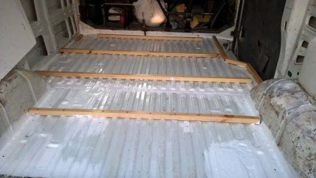

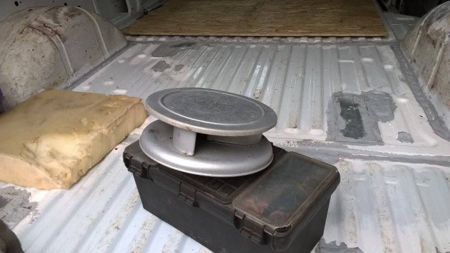

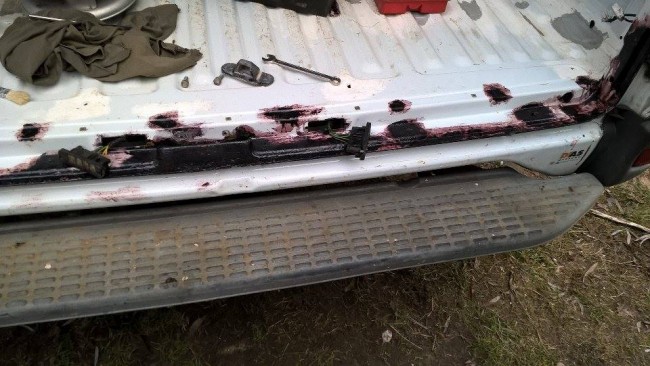

Teraz na poważnie czas mnie goni dziś zabrałem się za ocieplanie podłogi,położę 3cm styropianu (taki mam po budowie domu ) no i znalazło się trochę rdzy więc szczotka druciana ,brunox i farba powinna pomóc ,przykleiłem i przykręciłem listewki na podłogę muszę poczekać do jutra aż klej chwyci i będę mógł położyć styropian na to folia aluminiowa (też zostało mi z ocieplania poddasza ) a na to podłoga która już była zamontowana i jest w b.dobrym stanie .Na ściany w części gdzie będą psy pójdzie styropian, a w części mieszkalnej położę wełnę (też została po budowie )na to folia aluminiowa i sklejka.W między czasie zamówiłem okno dachowe Fiamma 40x40 + dwa wywietrzniki powinny niebawem przyjść.Wywietrznik w części dla psów już mam tylko montować :-P
Zacząłem rozglądać się za ogrzewaniem chcę założyć webasto tylko jakie-mokre czy suche ?Z suchym mniej problemu z montażem,mokre więcej zabawy a mnie chodzi tylko o dostarczenie ciepła do części mieszkalnej może jakieś sugestie,podpowiedzi? liczę na Was :mrgreen:
Montaż listew
Plik ściągnięto 32 raz(y) 76,33 KB
Rdza chyba każdy to zna
Plik ściągnięto 45 raz(y) 99,39 KB
wentylator dla psów
Plik ściągnięto 30 raz(y) 78,45 KB

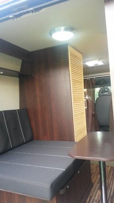

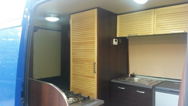

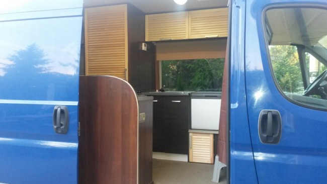

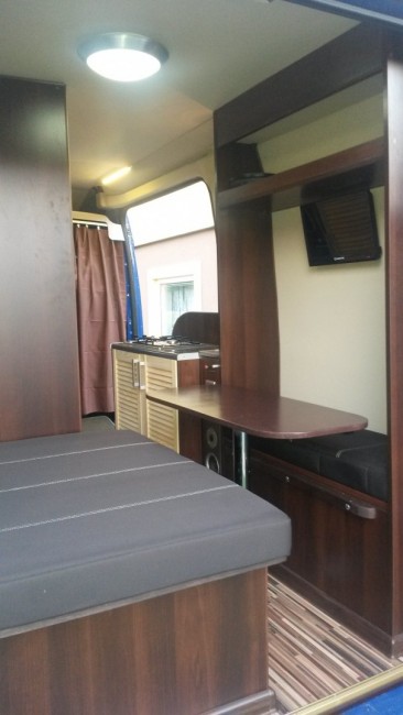

Witaj w temacie akumulatora to zależy od budżetu wiadomo z górnej półki to oczywiście żelowy ,ale ja posiadam zwykły kwasowy z angielskiej przyczepy campingowej o pojemności 100Ah i to wystarcza na webasto Airtronic D4 powietrzne ,telewizor led ,oświetlenie led, itp akumulator połączyłem z alternatorem poprzez Argodiodę bardzo fajnie to działa separując aku zabudowy od aku silnika tzn kiedy silnik pracuje doładowywuje aku zabudowy ale jednocześnie odcina go od układu aku silnika przy rozruchu.Dodatkowo aku zabudowy podłaczone z ładowarką impulsową CTEK Zafir 45 i wszystko śmiga aż miło.Co do pomysłu na zabudowę to poszperam w fotkach z budowy mojego auta to jutro podrzucę .Pozdrawiam i powodzonka w budowie
Plik ściągnięto 37 raz(y) 117,85 KB
Plik ściągnięto 40 raz(y) 113,17 KB
Plik ściągnięto 42 raz(y) 111,37 KB
Plik ściągnięto 38 raz(y) 110,21 KB
Plik ściągnięto 37 raz(y) 123,43 KB

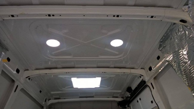

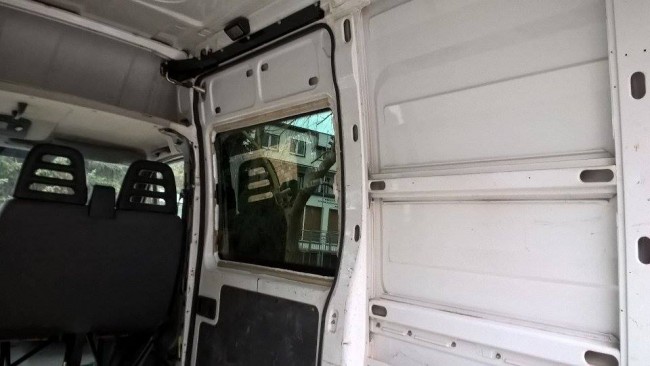

Dzieki marcinw32 za podpowiedz w sprawie akumulatora i ładowania na pewno skorzystam z cennych rad,zdjęcia środka camperka pomogą w planowaniu części mieszkalnej, bo tak naprawdę to nic jeszcze nie rozplanowałem .Webasto już zaczołem szukać ,za radą bart.ka wybiorę suche powinno zdać egzamin w moim camperku .Dziś udało się zamontować okno w drzwiach przesuwnych :-P i zaraz więcej światła w środku ,wyciołem też dziury pod okno dachowe i wywietrzniki choć zajęło mi to pół dnia -porażka trzy otworki tyle czasu .
Okno w drzwiach przesównych
Plik ściągnięto 39 raz(y) 55,86 KB
dziury w dachu
Plik ściągnięto 28 raz(y) 55,36 KB
To dla mnie wyszperaj proszę dane i foto zlewu który masz na pokładzie.
Słabo widać a coś czuję że by mi ten model (jaki?) pasował.
