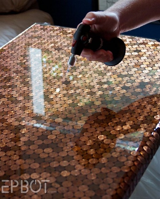

No a że niby co?
Żywica epoksydowa ma bardzo dobrą przyczepność. Odpowiednia żywica ma też elastyczność. W dodatku jak się ją zrobi przezroczystą to można umieścić coś pod spodem (inkluzja). Jakieś zdjęcia, liście z drzew, monety z odwiedzonych krajów, kapsle itd. No co? Lepsze to niż przykrywanie blachy szpachlą, która sama w sobie ma kiepską przyczepność i się kruszy.
O a tak się robi stoliki z żywicy i z monetami w środku..
