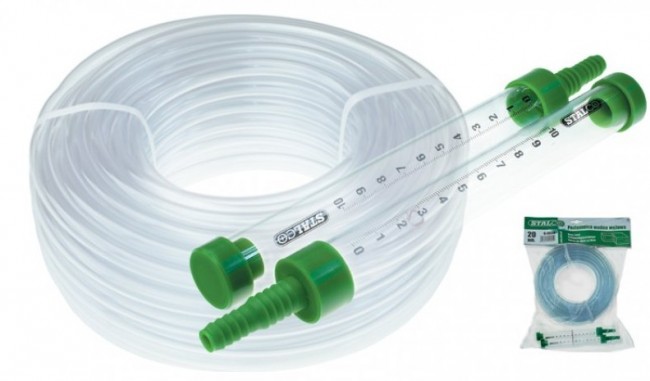

Wysłany: 2017-03-07, 17:44
O taką sobie szlaufwagę być może kupię i bez wielkiej ingerencji podłączę do węża wylewu.
Problem to paskudne dojście,, około 20 cm między zbiornikiem a ścianą i filtr, pompa plus zbiornik Fiamma wyrównujący ciśnienie nad tym przyłączem.
Menzurka ma 25cm , można dwie połczyć ale niekoniecznie.
Aby górną część wyprowadzić wyżej, czyli z z jednej menzurki zdjąć cycek na wąż i założyć na drugą, potem nasadzić wąż a ten górny "cycek" , tak by koniec był wyżej poziomu wody w zbiorniku, ewentualnie musi działać dobrze odpowietrzenie zbiornika, inaczej przy szybkim nalewaniu zaleje kampera.
Chyba , że wylot połczę np. z wężem wylewowym, ale za zaworem spustowym.
To nie HiTech, ale powinno działać, rurkę wskaźnikową można modnie ledami podświetlić :oops: dla szpanu.
Potrzebne dwa trójniki plastikowe, z cztery opaski 10mm
Dwa uchwyty pastikowe do rur/peszeli.
Koszt z tą ekskuzywną wodną wagą z 70-80 zł.
