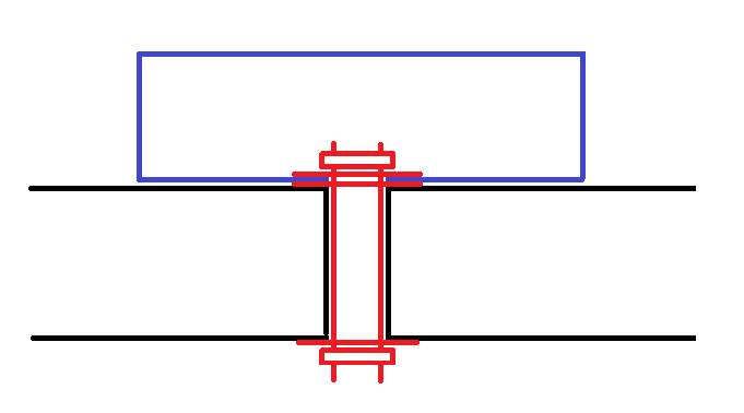

jeden z poprzednich właścicieli miał na dachu panel - pozostały mi po nim: stary regulator, stary kabel, stara dziura w dachu. ponieważ dziura była dziurawa oblepiłem ją kitem hydraulicznym na zimę, całość była pod plandeką i.. czas to zrobić.
nabyłem gniazdo instalacyjne natynkowe - solidny kawał plastiku, podobny do tego niżej:
tenże kawał plastiku chcę nałożyć na dziurę, zrobić w denku otwór i przez puszkę, dziurę i dach pociągnąć kable do wnętrza. dla świętego spokoju pożądam jednak elementu którego nigdzie nie mogę nabyć, mianowicie rurki zewnętrznie gwintowanej o średnicy ~12-15mm. rurkę planuję przeprowadzić przez dziurę, uszczelnić z góry, nałożyć podkładki o sporej średnicy na uszczelniacz, skręcić nakrętkami z obu stron, a następnie na taki wystający pipek z rurki nałożyć puszkę; puszkę oczywiście uszczelnić na obwodzie przylegającym do dachu swoją drogą, dodatkowo przykręcić (kolejna nakrętka) puszkę do rurki (tej już wystającej z dachu). kłopot jednak, jak mówię, mam z tą @##^Y&#%^ rurką.
castorama niet, leroy niet, obi niet, nabyłem zwykłe rurki aluminiowe i od biedy będę z nimi dziergał (zamiast gwintu zrobie przelotkę w poprzek rurki i jakąś sprężyne/gumę). idea z rurką gwintowaną i dwiema nakrętkami (uszczelnienie między dachem a puszką załatwia podkładka i uszczelniacz) jak na załączonym rysunku.
szukam pomysłu:
1) skąd wytrzasnąć rurkę zewnętrznie gwintowaną o średnicy 12-15mm, lub
2) jak to zrobić inaczej tak, żeby dno puszki było dociśnięte/dokręcone do dachu kabiny i trzymało się nie tylko na kleju, a też jakoś mechanicznie.

Toż to nie łódź podwodna tylko kamper. Zamiast wyważać otwarte drzwi nie lepiej kupić dedykowany przepust. Są ładne praktyczne, sprawdzone montaż 10 min z piwkiem.

widziałem w sieci dwa - oba przyklejane, bez rurki przechodzącej przez dach (całe mocowanie polega na kleju); jeżeli znasz jakiś model który pozwoli go 'przepuścić' przez dach i mechanicznie zamocować/przykręcić tę rurkę od środka - super, podrzuć link

Zapomnij o wierceniu klej sikaflex 221 odpowiedni przepust i już.

A po kiego żeś się tej rurki czepił. Przyklejasz go nad otwór Sikafleksem przeprowadzasz przewody i tyle zapominasz o temacie.

Dodam, że jak trafisz, a to z 90%dachu na styropian czy cuś tym sensie i sobie to skręcisz konkretnie by docisnąć uszczelki to....
Materiał do przemyślenia. :lol:
Oprócz jeziorka, syfu......
Nie kombinuj. :spoko
Ostatecznie można pożądną puszkę natynkową zaadaptować, by mieć inaczej.
Ale na klej.

Taką właśnie puszkę,IP67 radzono mi na forum.To co masz.Sikaflex nie puści nigdy,wypróbowane.Jakby co masz czas kontrolować okresowo.A kable nie pozwolą jej odlecieć :lol: Szkoda tylko otwierać Sikaflex do tak małego klejenia,zaplanuj coś więcej.Pozdrawiam.

Z puszkami i Sikaflexem niej jest tak cudownie Panowie. Jest na rynku model puszki elektroinstalacyjnej - często wpada w ręce nawet profesjonalnych serwisów przy robieniu przepustów dachowych, dostępna miedzy innymi w sklepie OBI. Jej "wyjątkowość" polega na tym że Sikaflex się jej nie trzyma. Po paru miesiącach Sikaflex całkowicie odkleja się od puszki. Właśnie mam na warsztacie kolejnego kampera z zawilgoconym dachem od przepustu dachowego wykonanego przy użyciu takiej puszki. Samo uszczelnienie wykonane było starannie, ale pomiędzy Sikaflexem a powierzchną puszki sączyła się woda.
A tu cytat z karty technicznej Sikaflex 221:
"Zaleca się przeprowadzenie testów dla aktualnie panujących
warunków i wybranych powierzchni w celu zapewnienia przyczepności i
właściwego doboru materiałów."

Napisałem wcześniej specjalnej puszki czyli np takiej jak na fotce poniżej, nie warto na tym oszczedzać. Typowe puszki elektroinstalacyjne przystosowane sa do montażu na wkręty i wykonane są z materiałów które nie są przystosowane do montażu na dachu kampera.
Często po kilku latach tracą swoje właściwości .

Nie należy powtarzać błędów innych, ta twoja puszka według zaleceń producenta jest puszka natynkowa nie dachową. Nie wiadomo jak toto zachowa się na dachu. Może rozpaśc sie po 2 latach od ultrafiołków.
