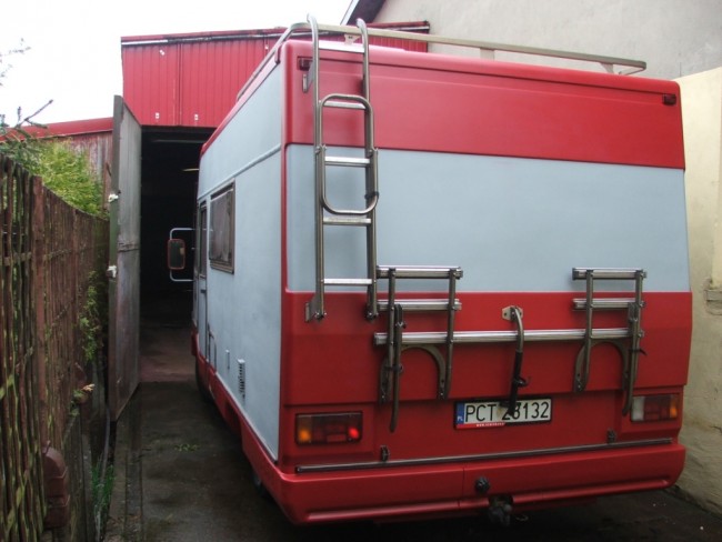

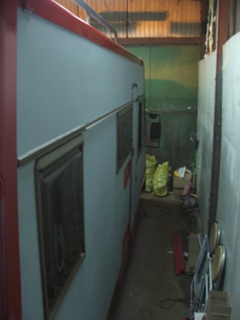

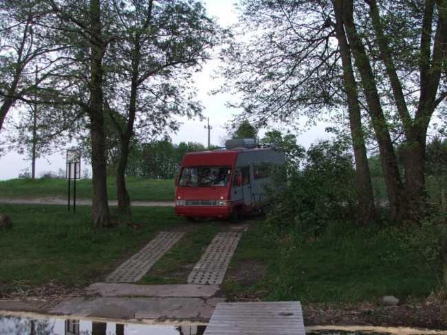

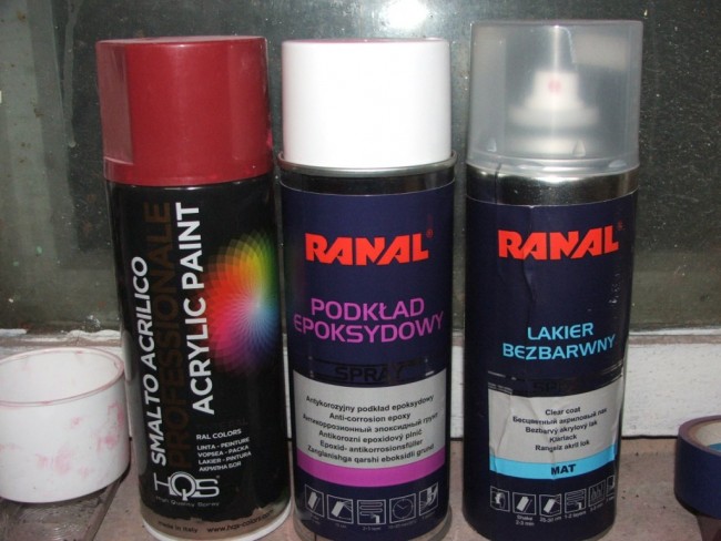

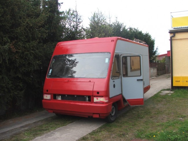

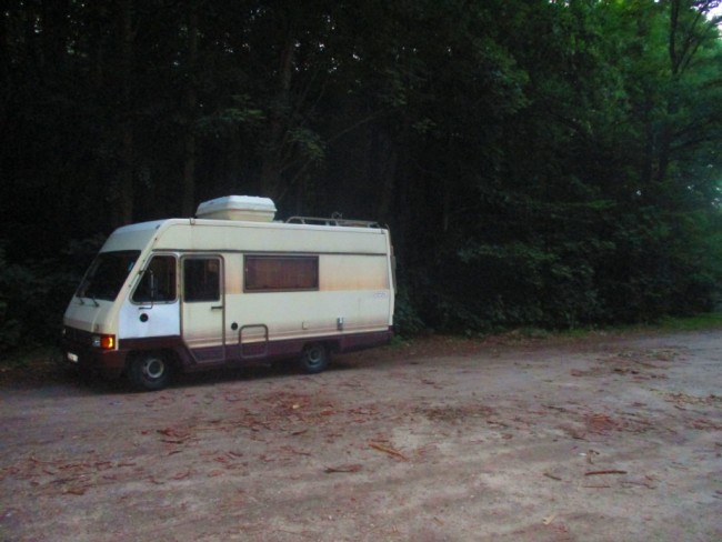

W zeszłym roku podczas wędrówek kamperowych często łapałem się na tym, że moje auto delikatnie mówiąc odstaje wyglądem od sobie podobnych. Długo zastanawiałem się jak go odnowić. Można było wymalować natryskowo, wałkiem lub...sprayem. Co do farby to też miałem różne typy... akryl, poliuretan itp.
Poprzez malowanie chciałem też zabezpieczyć ściany - tradycyjnej budowy tk. łuska w której powstało już kilka dziurek, do tego przednie boczki były już też robione jakiś czas temu ...ogólnie choć auto mechanicznie sprawne - wyglądało wizualnie trochę jak madmax :)
Przeszukując internet odkryłem coś takiego jak podkład epoksydowy w sprayu... dostępne były dwa kolory (biały i szary) . Zanim jednak je kupiłem pozwoliłem sobie trochę poszaleć w photoshopie z kolorami i powiem, że przy każdym następnym razie zrobię tak samo...
Postanowiłem wykorzystać szary podkład oraz kolor RAL 3003 (coś pod bordo)...
Ale po kolei...
przed
Plik ściągnięto 35 raz(y) 191,69 KB
Plik ściągnięto 36 raz(y) 191,72 KB
Ostatnio zmieniony przez matro 2017-05-17, 20:39, w całości zmieniany 2 razy

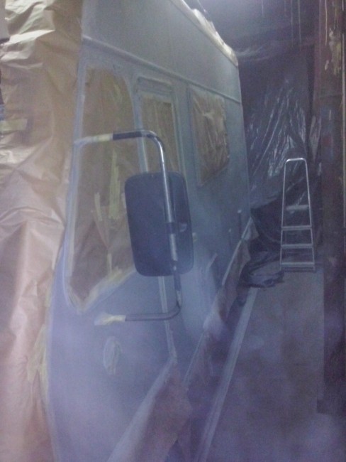

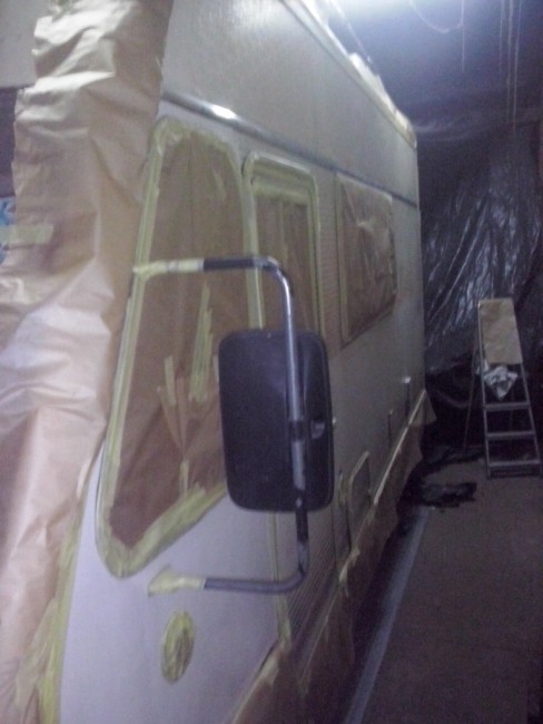

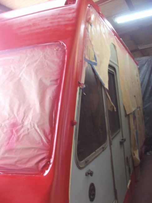

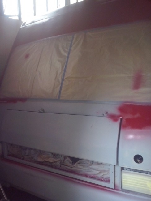

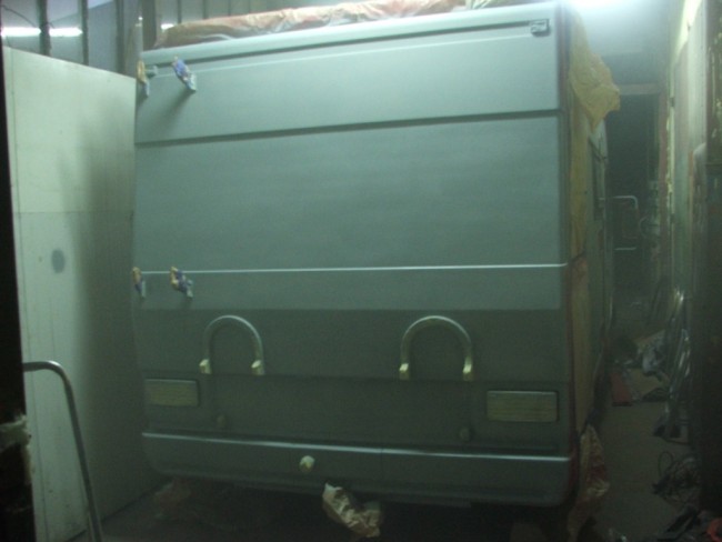

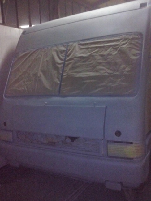

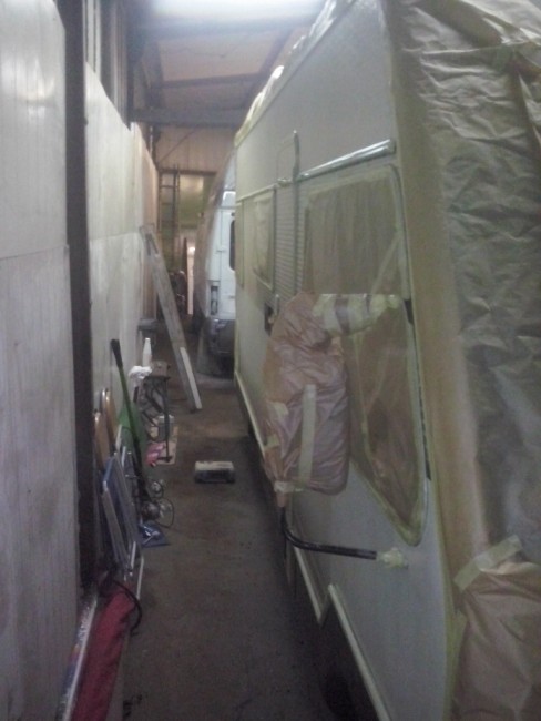

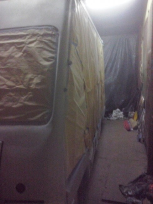

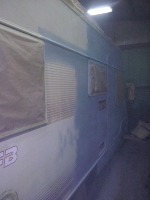

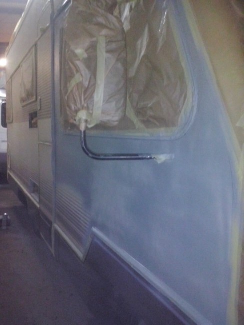

3 lata temu remontowałem łódź i stąd pamiętam, że epoksydowe farby mają mają bardzo dobre właściwości ochronne jeżeli chodzi o wilgoć ... postanowiłem to wykorzystać.
Ktoś zapyta - dlaczego nie kupiłem farby w puszkach i dlaczego nie metoda natryskowa...
Dlatego, że nie mam właśnie "drygu" do tych farb, mieszania kolorów itp. rozpuszczalników...
I dlatego spray ! :bajer
Jedyną niewiadomą była ilość jaką potrzebowałem ... w końcu to już poważne metry kwadratowe...
Prace rozpocząłem około 7 kwietnia a zakończyłem 7 maja - miesiąc... oczywiście nie jakieś wielkiej "orki", czasem trzeba było poczekać aż warstwa wyschnie...
Natomiast same prace przy oklejaniu pochłonęły lekko 70% całego czasu... to była naprawdę żmudna robota.
Plik ściągnięto 26 raz(y) 243,08 KB
Plik ściągnięto 30 raz(y) 235,45 KB
Plik ściągnięto 28 raz(y) 219,47 KB
Plik ściągnięto 30 raz(y) 205,25 KB
Plik ściągnięto 28 raz(y) 185,48 KB
Plik ściągnięto 29 raz(y) 171,37 KB
Plik ściągnięto 32 raz(y) 246,3 KB
Plik ściągnięto 23 raz(y) 157,76 KB
Plik ściągnięto 23 raz(y) 189,38 KB

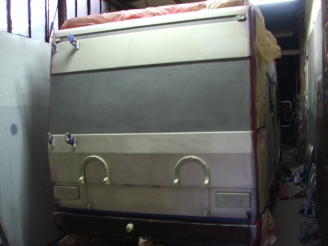

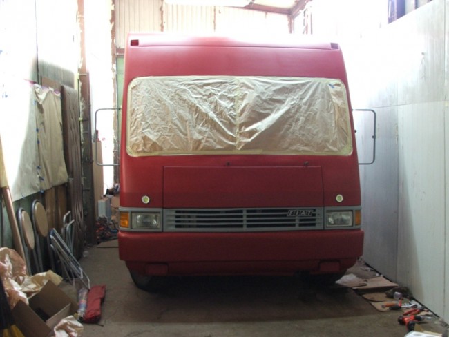

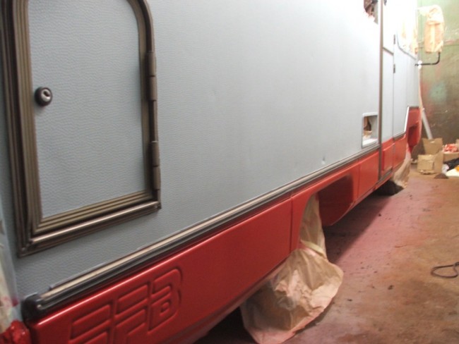

:spoko Jak zauważyliście kolor - zwłaszcza RAL 3003 źle się "rozłożył" ... tu przydała mi się znajomość modelarstwa :lol: - i zasada która mówi, że na błyszczącym kolorze widać każdą niedokładność - na matowym już nie ;)
Postanowiłem przykryć całość lakierem akrylowym- matowym... w sprayu.
Plik ściągnięto 29 raz(y) 148,19 KB
Plik ściągnięto 28 raz(y) 161,7 KB
Plik ściągnięto 34 raz(y) 136,57 KB
Plik ściągnięto 26 raz(y) 191,96 KB
Plik ściągnięto 27 raz(y) 134,37 KB
Plik ściągnięto 26 raz(y) 140,2 KB
przed lakierem matowym
Plik ściągnięto 26 raz(y) 187,58 KB
po lakierze matowym
Plik ściągnięto 26 raz(y) 168,71 KB
Plik ściągnięto 27 raz(y) 139,71 KB
Plik ściągnięto 26 raz(y) 125,67 KB

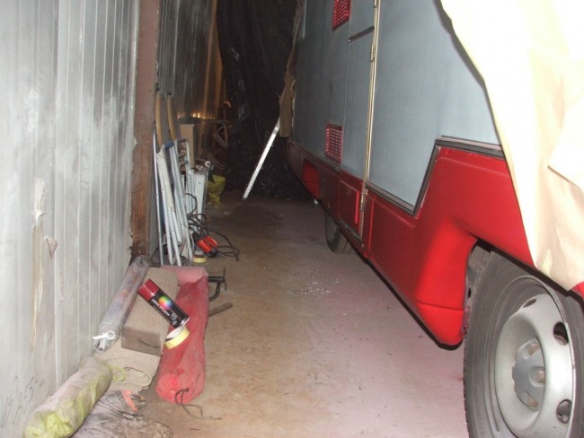

farby...znaczy narzędzia 8-)
Plik ściągnięto 24 raz(y) 163,4 KB

Koszt farb - ok. 720 zł :spoko jedni mówią że mało inni, że można było taniej ... pewnie jedni i drudzy mają rację ;) ...ważne że się udało :spoko

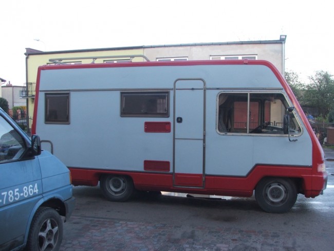

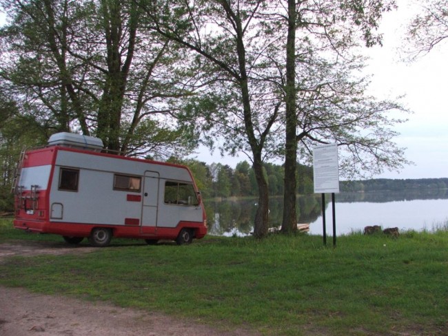

Efekt końcowy... :spoko
Plik ściągnięto 26 raz(y) 179,83 KB
Plik ściągnięto 29 raz(y) 172,83 KB
Plik ściągnięto 43 raz(y) 177,06 KB

Tabbert - synonim luksusu i indywidualizmu, ale właśnie te roczniki. Później jak dla mnie stracił "pazur" w wyglądzie i stał się tylko kamperem. Masz bardzo ładnego kamperka - a malowanie bardzo nietuzinkowe. Będą się za Wami oglądali. Fajny. ;)
prof-os
Piwa: 566/755
Wysłany: 2017-05-17, 21:20
Każdy ma to co lubi .
Z racji zawodu czyli też i lakieruję kampery , matowa buda jest jakby półproduktem , trudne w utrzymaniu i jakby niedokończone ...sorki za szczerość , nie chcę zniechęcać tylko zachęcić ... okleić go jeszcze raz i pokryć bezbarwnym , wtedy efekt będzie zajjjjebisty , teraz jeszcze nie jest ;)
