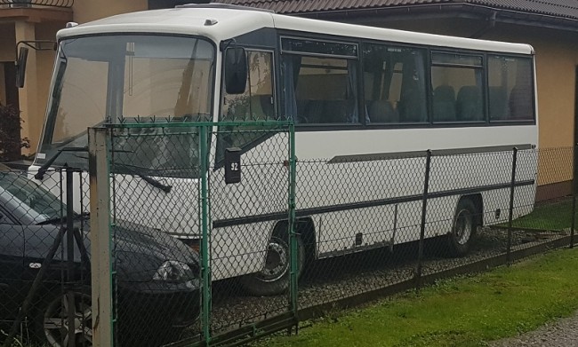

Witam.
Z racji dziś zakupionej bazy na budowę kampera zakładam temat w którym postaram się w miarę możliwości przybliżyć opis budowy naszego kampera.
baza: Renault Carrier PC27S - Autobus na podwoziu ciężarówki Midliner.
Silnik 5.5L 6cylindrów turbo
moc 160KM
skrzynia 6-ka (oryginalnie była 5ka)
Przełożenie tylnego mostu 3.42 ( oryginalnie było 4.1)
MW: 5600kg po zabudowie 6360kg
DMC: 9750kg
rok 1993
Silnik z przodu a z tyłu bagażnik.
Wymiary 760x230x300cm
koła 8,5x17,5
zawias przód pióra, tył pióra + 4 poduszki.
postępów szybkich nie będzie, budowa raczej na spokojnie i bez pośpiechu ale jak wyjdzie to zobaczymy.

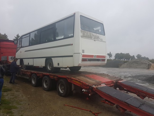

Na początek zdjęcia z transportu. Jutro będzie więcej.
Aktualnie
masa własna po zabudowie: 6360kg
miejsc do jazdy: 6
miejsc do spania: 4 (można zwiększyć spokojnie do 6)
akumulatory: 1000Ah (4x200Ah + 2x100Ah)
Solary: 1040W (4x260W)
Regulator Tracker 4215bn
przetwornica Power Sinus 3000W/9000W
woda czysta: 500 L
woda brudna: 250 L
jeszcze na lawecie
Plik ściągnięto 52 raz(y) 154,37 KB
Plik ściągnięto 51 raz(y) 205,03 KB
