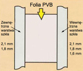

Przednie szyby jeżeli chodzi o ich budowę to w gruncie rzeczy są podwójne (laminowane) - przedzielone folią
Plik ściągnięto 6118 raz(y) 17,41 KB

McGali napisał/a:
to fakt - w końcu to szyba bezpieczna. ale czy taka konstrukcja ma mniejszą przenikalność
ciepła niż sama szyba ?
Ciekawe czy symulację i kalkulacje tu wcześniej robionę
(straty na przedniej szybie 5kW) uwzględniały tę folię?
Jaka jest przenikalność cieplna szyby samochodowej, a jaka zwykłej?
