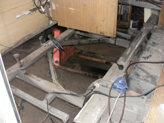

mam to samo i wlasnie to robie nieukrywam ze jest sporo pracy tym bardziej ze musze zrobic to solidnie i w miare nie przkroczyc zbyt wiele wagi auta zaraz wrzuce fotki jak wyglad to po wysypaniu sie tej resztki podlogi
medard
Saint Medard
Dołączył: 08 Kwi 2008
Otrzymał 7 piw(a)
Wysłany: 2008-09-05, 13:33
tak wyglada dzis jutro juz bede robil konstrukcje nosna konserwowaql i potem tylko montaz lacznie z instalacja wszystkiego co zdjalem i jest troszke tego

medard napisał/a:
tak wyglada dzis
Nie widzę zdjecia medard. Wygląda że mamy podobne auta i może identyczne problemy.

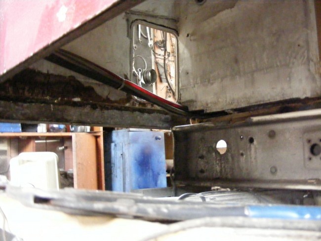

Wysłany: 2008-09-05, 13:37
a fotki nieweszly ;(
tak wyglada to dzisiaj
Plik ściągnięto 111 raz(y) 223,68 KB
Plik ściągnięto 99 raz(y) 250,05 KB

medard, ale masz przeciąg ... U mnie srodek podłogi jest cacy, ale to stwierdze po rozbiurce wnetrza. Licze także na Twoje rady. Co kładziesz na podlogę i jak wyglada ta konstrukcja ?
