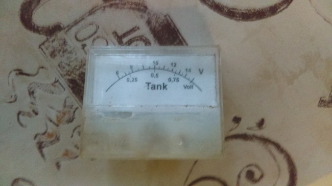

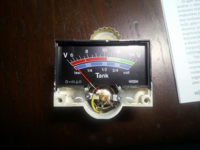

Może ktoś wie czym zastąpic orginalny wskaznik ,który sam zepsułem :( ,próbowałem podłączyc ze trzy sztuki innego typu i wskazówka ledwie sie podnosi.Nie wiem jaki jest w nim ustrój.
A może ktoś ma na sprzedaż?
Będe wdzieczny)za wszelkie informacje. :kwiatki:

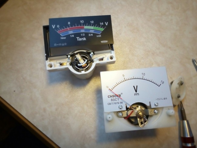

Udało mi się zregenerować podobny wskaźnik tu masz opisane, jakby co to pytaj?
https://www.camperteam.pl...pic.php?t=28491
Weź 10V dobierz wielkość i wywal opornik. Po środku przy osi jest śrubka służy do regulacji. Przełóż skalę i ustaw dla napięcia akumulatora - podłącz miernik do akumulatora.
Ja przekłafałem sam mechanizm było to dość skomplokowane ale się udało, trudno jest dobrać taki wskaźnik aby działał w całym zakresie - mi wskazuje od jakiejś 1/4 skali.
Powodzenia i wytrwałości.

Przy tych wskaźnikach jest problem z dobraniem zamienika. Pomiar napięcia miernikiem to do ok. 10V ale po wpięciu takiego voltomierza prawie nic on nie wskazuje a z pomiaru wychodz max ok 2V ( nie znalazłem takich voltomierzy) wywalenie opornika w voltomierzu pomaga i można użyć takiego na 6-10v ważnie aby można chanizm był czuły i MAŁY. Czym mniejszy - gabarytowo voltomierz tym lepiej ja chba użyłem taki mniejszy na 10V .

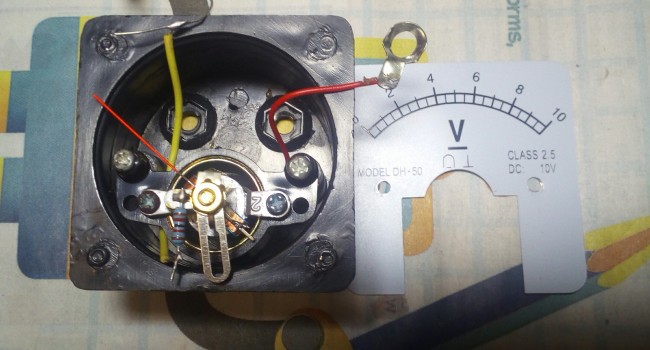

Nie mącę tylko opisuję to co zrobiłem własnoręcznie - a wbrew pozorom aby wskaźnik prawidłowo działał to dużo kombinowania dobierania i pracy. Opornik trzeba odrazu wywalić - napięcie bardzo spada ok 2V max, nie znalazłem takich czułych wskaźników analogowych.
Mam nadzieję, że koledze będzie łatwiej naprawić.
Taki wskaźnik mi się uszkodził 10V powinien pasować bez rezystora
Plik ściągnięto 22 raz(y) 1007,95 KB
Taki wmontowałem bez rezystora 10V
Plik ściągnięto 17 raz(y) 624,95 KB
Prawie skończony. Po wyskalowaniu wskazuje ok ok 7.5V
Plik ściągnięto 26 raz(y) 1,33 MB
