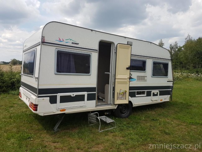

Cześć.
Czytam forum już ponad 2 lata i wreszcie postanowiłem też mieć swojego kampera.
Stanęło na przełożeniu zawartości przyczepy hobby do Fiata ducato L4H3 z 2012r.
Wszystko mam już w miarę rozplanowane.
W tym tygodniu będę montować okna ponieważ ma być w miarę dobra pogoda. Okna w przyczepie są proste a karoseria w aucie ugjeta. Zastanawiam się czy wystarczy przykleić drewnianą ramę okna do karoserii "utrzyma" zmianę kształtu karoserii?
Planowałem zastosować do tego połączenia sikaflex 221 myślicie że da radę?
Dzięki wielkie za opinie i pomoc.

Cześć. Dzięki za odpowiedź. Co do kleju rzeczywiście do drewna z karoseria zastosuje 252 a do samego przyklejania okna zastosuje 221 to uszczelki wkręty trzymające okno.
Co do okien jestem zdecydowany. Skierowałem się że większość oryginalnych kampera ma montowane takie okna. Do tego wydają mi się być praktyczniejsze na kempingu niż rozsowane. Może być to też kwestia przyzwyczajenia bo przez lata jeździłem z przyczepa.
Mimo wszystko dzieki za opinie. Dodam jeszcze że nie zależy mi na tym żeby być nierozpoznawalnym bo planuje nocować raczej na kempingach. Zależy mi też na komforcie jazdy dlatego będę montować fotele nie ławeczki. Aaa zapomniałem napisać. Pewnie większość teraz odpowie że będzie ciasnota ale będzie to fura dla 6 osób w zasadzie dla 2+3 dzieci. Z czym że miejsc planuje 6 bo zawsze można kogoś dokoktowac na jakiś wypad weekendowy.

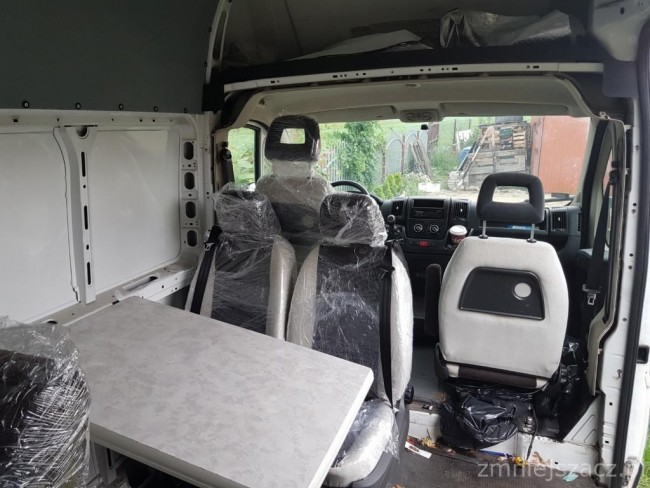

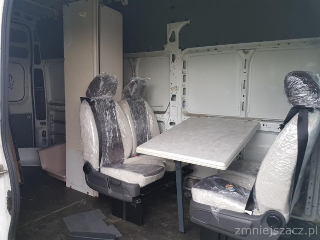

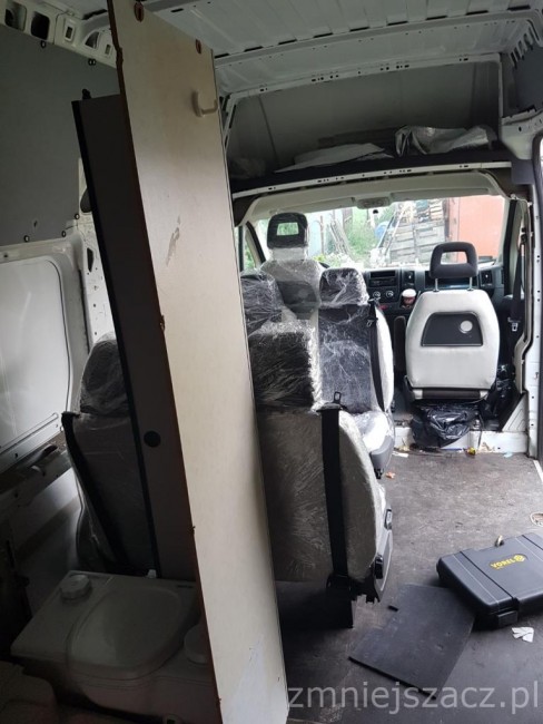

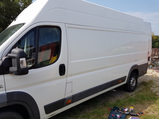

Wcześniejsze fotki z pierwszych przymiarka a dzisiaj wygląda to tak
