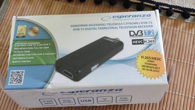

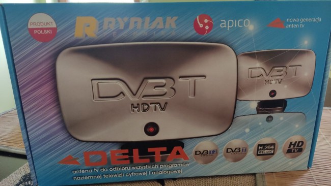

Temat trochę stary, ale pociągnę. Kupiłem coś takiego. fota nr 1
Czy taka antena się sprawdzi ? Jeśli nie to co lepsze ?
Nie rozpakowałem , więc mogę jeszcze zwrócić.
Kiedyś, za poradą Socale, kupiłem jeszcze ten mały gadżet, ale nie miałem okazji wypróbować
Czy to będzie współpracować ? Fota nr 2
Szczerze mówiąc nigdy jeszcze nie siedziałem w kamperze podczas ulewnego deszczu wystarczająco dlugo, by aż tak się nudzić, żeby oglądać TV

| To jest chyba antena kierunkowa.Lepsza by była dookólna w formie talerzyka. |

Darson, też taką nabyłem, ale długo po zakupie nie testowałem, nie mogłem więc zwrócić.
Do tego jest tylko do użytku wewnątrz, co nie jest bez znaczenia w ulewy właśnie
Mogę oddać Ci za darmoszkę, leży i się kurzy, chociaż nie, bo Cię lubię...
Tak jak kimtop pisze, lepiej dookólną i to na dachu. |

Znalazłem wątek , gdzie Papamila poleca Mistrala ANT 07.
https://www.camperteam.pl...889fd4cf#927795
Zagapilłem się, sorki.
Ale problem w tym, że nie chcę dziurawić dachu. Pierwszy kampek Dueerre, miał taką antenę na dachu. Dokładniej mówiąc, nie taką, ale miał antenę na rurce wychodzącej przez dach.
Boję się tego typu dziur, wiadomo dlaczego.
W związku z tym, że nie używam tv często, myślałem o antence okazjonalnie wystawianej na dach, ewentualnie w środku (jeśli mi to mózgu nie zlasuje😁)
A wtedy ustawianie jej, by złapać lepszy sygnał nie będzie problemem, skoro i tak będę ją dzierżył w rękach.
Chyba że można takie UFO trzymać w środku ?

ta antena w zestawie ma m.in. uchwyt magnetyczny,
wystarczy w okolicy okienka dachowego przykleic kwadrat 15x15 lub 20x20 blachy ocynkowanej
i mamy podstawę.
kabel nie jest gruby i zawsze oknem przeciśniesz. Mozesz też ja po prostu przykleic na stałe a idąc przez okno zastosowac płaski kabel antenowy. |
