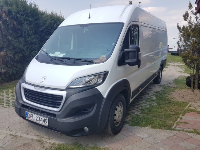

Witajcie użytkownicy i budowniczowie.
Pomysł na budowę kampera chodził mi już od paru miesięcy po głowie.
Dlaczego Camper Van ? Powodów było wiele: dużo wydawaliśmy na wakacje, a mało czasu na nich przebywaliśmy. Nawet jak pojechaliśmy, czy polecieliśmy gdzieś na wakacje to na miejscu robiliśmy w tydzień 600km po okolicy. Ja często dodatkowo podróżowałem motocyklem zostawiając rodzinę na tydzień. Nie jesteśmy zwolennikami wakacji hotelowych (czyli Egipt, itp. 7 dni w kurorcie to nie dla nas). Dzikie plaże, odludne miejsca, dużo zwiedzać - tu się odnajdujemy. Dlaczego kamper van samowystarczalny (do pewnego stopnia) ? Bo można wszędzie wjechać, nie trzeba jechać na pole kempingowe. Pewna niezależność. Można zabrać motocykl ;) . Moj bus spokojnie po autostradzie jedzie 140km/h i spalanie ma na poziomie 10l.
Więc zapadła decyzja w zeszłym roku, budujemy kampera. Jakieś tam doświadczenia z busami już były. Aktualnie miałem na firmie, Boxera 3.0 177kM 2012 L3, H2. Świetne auto, w zeszłym roku je docieplałem (styrodur XPS na klej XPS tytan z pistoletu ), ale po rozmieszczeniu wymaganego dla nas miejsca zdecydowaliśmy, że trzeba kupić dłuższego. I zaczęły się poszukiwania, wymóg: nowszy, taki sam silnik, pełna historia. W styczniu zakupiony został L4H2 Boxer po FL 3.0 180KM z polskiego salonu rocznik 2014. Przy moich 180cm H2 wystarczy.
Trafiłem tu oczywiście przez Toscanera, dobrze się go czyta. Rozwiązania kolegi reaven22 i kynios mi się podobają.
Jaki jest plan:
Raczej bez kompromisów i pośpiechu.
Wygląd zewnętrzny- ma nadal przypominać busa (bez plastikowych okien w ścianach itp).
Kolorystyka wnętrza - raczej biały połysk z dodatkami szarości.

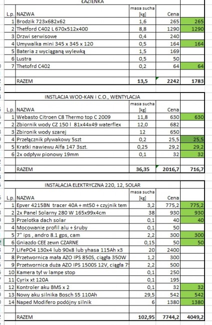

Samowystarczalny: 150l wody, fotowoltanika na 520-560W i aku żelowe ~200Ah.
Rozkład spania: (łóżko 1 tył 185x140), łóżko 2 (plan na 180x120 niski stół z nakładką aluminiową składaną na przednie obrócone fotele).
Łazienka za dwoma fotelami 105x68cm.
Fotele obracane: Grand C4 po FL, g + obrotnice. Fotele 2 za stołem w ten sam deseń z własną konstrukcją wsporczą, pod fotelami zbiornik 81x44x49cm.
Gaz tylko do kuchenki. Lodówka 230V (amica 38db była taka na osobną mała przetwornicę)
Ogrzewanie podłogowe z webasto z C8, podgrzewanie wody przez wymiennik płytowy.
Wentylacja mechaniczna postojowa, okno + wentylator 1 automat nad łóżko, okno + wentylator do łazienki i większe okno nad stół.
Materiał, raczej sklejka ceiba + HPL. Myślę nad zrobieniem własnego sandwicha sklejka 3mm+xps2cm+sklejka (jak przetestuje napiszę).
Na razie robię zakupy, serwis auta. Start budowy na wiosnę. Przegląd auta mam w czerwcu. Mam namiary na stację okręgową, co robi zmianę na specjalny kamper.

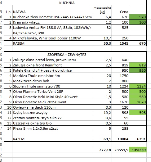

Wstępna lista zakupów, główne rzeczy.
Dużo napisałem, ale pewno będzie wiele innych pytań pytań. Diabeł tkwi w szczegółach. Pozdrawiam
1) Aktualizacja listy zakupów. 2020
2) Aktualizuje o szkic zabudowy w pdf.
Narysowałem w 2D CAD z własnych pomiarów, jakby ktoś miał model 3D CAD, L4H2, albo scan wnętrza (chmura punktów) był bym rad za udostępnienie.
3) Aktualizuję o szkic instalacji wod.kan.c.o. ze szczegółowym opisem, na razie w 50%.
Rozgryzienie ilości kolanek, redukcji, węży, średnic itd, zamówienie tego schodzi trochę.
Na pewno się komuś przyda.

Pilnuję od samego początku zwracam na to uwagę (już lista zakupów miała 1 kolumnę jako waga), później będę dokładał.
